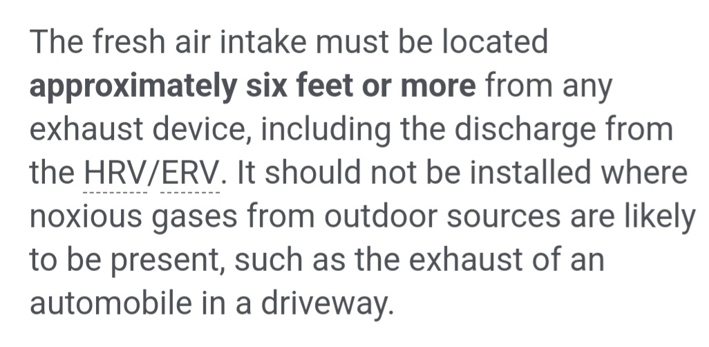

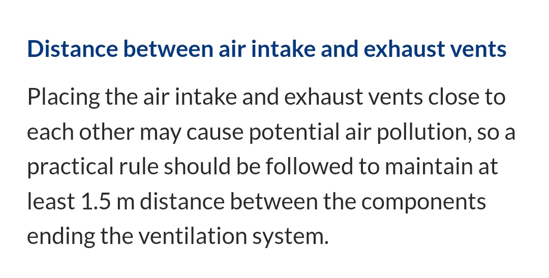

При нас ,изхвърлени въздух излиза на покрива във вентилационен отвор като комин .В него има 3 тръби -рекуператор ,от аспиратора в кухнята и тръбата на канализацията ,за да не мирише .Решетката за свеж въздух си е на фасадата .
Ако и двете трябва да са там ,вероятно това ще е полезно .
Screenshot_20221218-203055_Samsung Internet.jpg (104.94 KиБ) Видяна 6356 пъти
А,тук е около 2 м.
