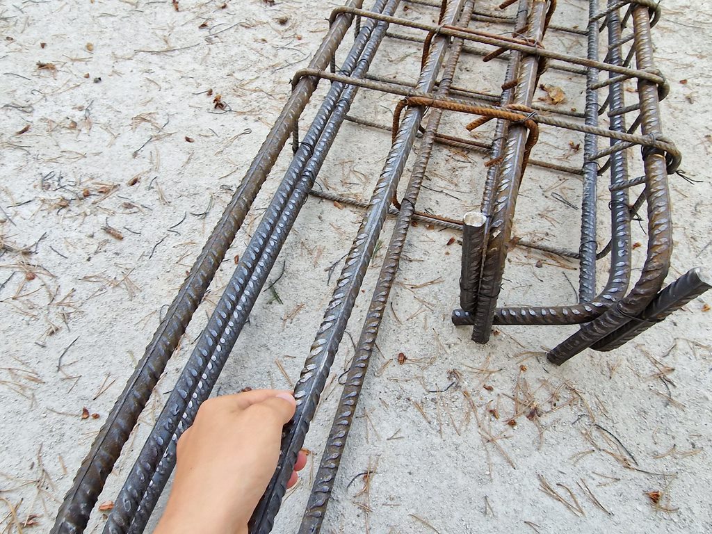

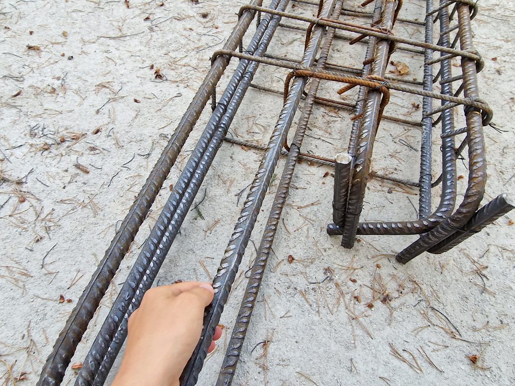

kivanov - специалист
Малко снимки :)
от 05.09 започнаха с арматурата за колоните и кофража.
Нека да има лукс :) Много желязо :D
Малко бетон :)
Така става като ползваш монтажна пяна :)
И после следва
И утре 01.10 (събота) ще леят басена (стени, стени на сервизно помещение и плоча над него).

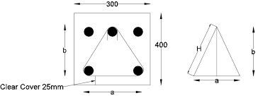

BLUEPUPIL - майстор
Поздравления за добре направената
армировка!
Все пак при екстремно високо натоварване
на колоната от земетръс с подходяща посока
е вероятно, макар и доста слабо, средните
пръти на тясната страна да изпаднат в
затруднение, затова маниаците като
BLUE слагат триъгълна бигла, за да се
изпълни провереното и добре работещо
правило да няма вертикален прът необхванат
от бигла или есове.
