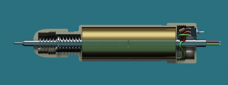

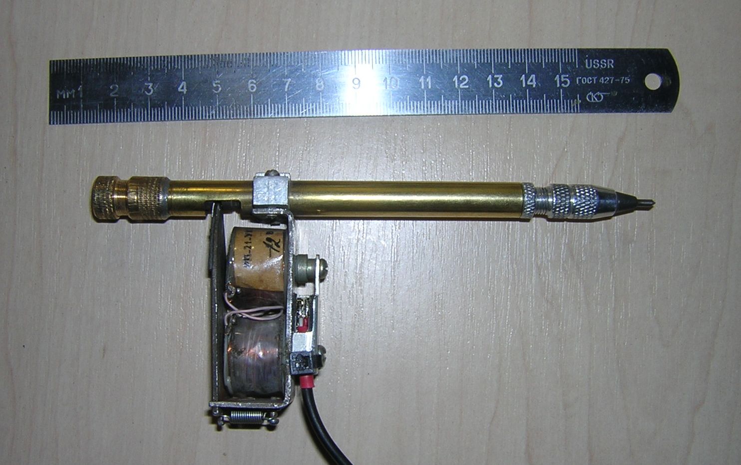

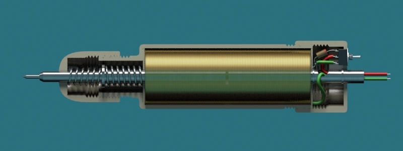

Преди време се занимавах с този въпрос и имах идеята и проект на такава машина,но така или иначе не виждах някакво актуално приложение /освен в гобищните паркове :-D /и всичко беше дотук.Най-важното в проекта беше изработването на инструмента за гравиране,където обикновено се използва електромагнит като ударен и изпълнителен механизъм.Не е изключено да се използват и други методи,но все пак този метод е най лесен за изпълнение и употреба.Пример и идея за такъв DYJ инструмент е даден в архива. Иглите са от твърда стомана а силата и честотата на удара зависят от натягането на пружината.Всеки може сам в зависимост от възможностите си и вижданията си да си спретне нещо подобно.

А ето и архива :)
Тъй като е по голям от изискваните 1 мб.съм го качил тук:
Линк за сваляне http://dox.bg/files/dw?a=f872dc6eb3

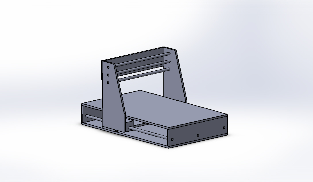

Здравейте искам да помоля някой ако има 16мм-ва направляваща дали може да направи една триточкова схема на огъване с товар 10кг и да измери колко е отклонението в центъра на направляващата, ако може с никрометър, а и направляващата да е с дължина м/у 800мм и 1000мм. Много ще съм благодарен ако някой може да направи това изпитване и ми напише какво измерва или другият вариант е ако някой знае вида на стоманата и ще се опитам да направя симолация на компютър.
Благодаря :)

В моя случай става въпрос за тези направляващи и не виждам поне аз къде пише вид на стоманата за да и проверя механичните и физичните характеристики и поне сам да си изчисля колко ще е провисването, защото аз все още проектирам моята машина и ако 16мм ме устройва ще я взема, но ако да речем направляващата провисва повече от 1мм това е недопустима грешка, като се сметне от долните имам грешка 1мм от горните 1мм и после от самия работен плот може би още малко се насабира примерно грешка 2,3мм примерно, а за мен точността е от значение. Искам моята машина да работи с точност десета от милиметъра.
Иначе в общия си вид мисля така да изглежда, като на чертежа се вижда, че не е довършен, просто не ми е останало време да добавя и другите компоненти.
STEPER - специалист
Аз ти дадох линк където направляващата за линейните лагери е с алуминиева основа и
където този въпрос с провисването е решен.

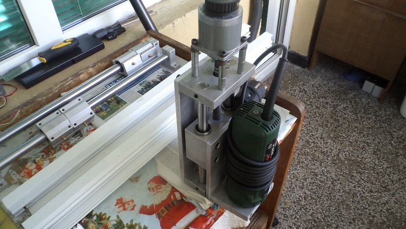

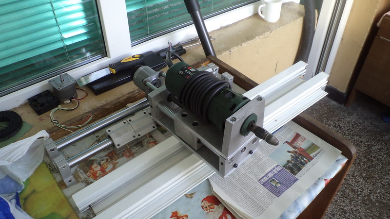

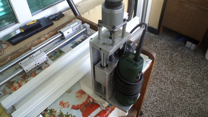

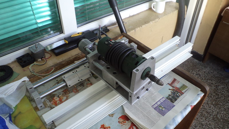

Здравейте, като стана въпрос за провисване на направляващи да попитам и аз знаещите. Понеже ще решавам в движение кое как ще бъде и какви ще са размерите на машинката, реших да започна от Z остта и до сега съм до тук.
Имам направляващи без подпора с диаметър 20мм и дължина 500мм се чудя дали ще има провисване по Y, като тежестта на Z-та заедно с лагерите е към 7кг.Какво мислите?
