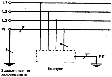

А сега трябва да кажем и защо е толкова опасна. Можеш да започнеш първи, понеже имаш преки впечатления от домашната ти ТТ мрежа.
Първата опасност е от повреда в ДТЗ - токът на земно съединение е недостатъчен да задейства максималнотоковата защита. Резултатът в такъв случай е опасен потенциал по "заземените" уреди неограничено време. Сериозно намаляване на тази опасност се постига чрез такова свързване, че всеки консуматор да е захранен през поне две каскадно свързани ДТЗ, както работоспособността на всяка ДТЗ трябва да се следи редовно. Свързването без никаква ДТЗ си е ЧИСТО САМОУБИЙСТВО.
Втората опасност се получава при повишаване на съпротивлението на заземителя. Тази опасност може да се избегне, като заземяването се прави предварително с голям запас и периодично се следи съпротивлението (по държавен норматив - периодът е 5 години).
Третата опасност е пробив на изолацията между захранващия фазов проводник преди ДТЗ и заземителния проводник. Поради тази причина при ТТ система захранващата линия и заземителният проводник не бива да се обединяват (да бъдат в общ канал или обща обвивка).
Ще добавя и една особена - четвърта опасност. Отрязването на заземителния проводник от наркоман. Методите за предпазване ще оставя за някой друг форум. ;)

Че тая ТТ била много опасна. Ако няма и ДТЗ както е обикновено по селските къщи си е смъртоносна.
Аз само ще кажа следното.
При офазяване на корпуса който е заземен по система ТТ протича ток на късо/земно съединение по веригата захранваща фаза - корпус - заземител - земя - заземител на звездния център.
И сега идва ред на тънката сметка по закона на чичо Ом.
Съпротивлението в тази верига в идеалния случай е 4ома на зв. център на трансформатора + още 4ома на консуматора.
Iк.с. = U/Rз+Rз.к. = 230/4+4= 28.7А
Това означава че при повреда на фаза към корпус ще протече ток 28А. Какво ще стане ако предпазителя е 32А например - просто няма да изгори и ще си имаш фаза на корпуса като пич.
По принцип при мрежа TN нормата за повторно заземяване на консуматорите е 10ома тогава се получава:
Iк.с. = U/Rз+Rз.к. = 230/4+10= 16.4А
Тогава всички предпазители над 16А просто няма да се задействат при късо съединение.
За това не слушайте подобни съвети, система ТТ е опасна при нашето положение.
За TN мрежите се е говорило и говорило много.
При нея тока на к.с. се затваря по веригата фаза- корпус - защитен проводник (или нулев) и съпротивлението на трансформатора:
Iкс=U/(Zф+Zн+1/3Zтр) съпротивленията в знаменателя са на проводниците и намотката на трафото и са от порядък 0.ХХХ ома. до няколко ома. При което се получава достатъчно голям ток за правилното задействане на предпазителите.
Лабораторийте по електробезопасност контролират точно този импеданс да бъде в съответните граници за определена стойност на предпазителите. Това гарантира че защитите ще сработят правилно.
