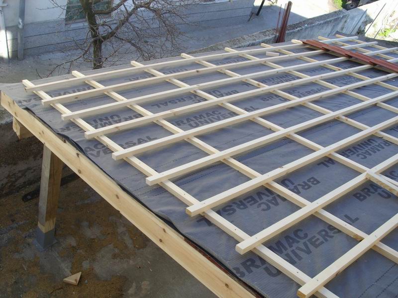

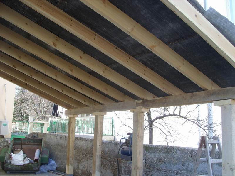

Здравейте!Имам следното питане :
Удачно ли е да ползвам китайския водоустойчив шпертплат който ще ползвам за кофраж вместо ламперия?Няма ли да се задържа влага при положение ,че подпокривното ще е необитаемоТрябва ли да поставям върху него паропропускливо фолио ?Моля за мнения!
pipbel - майстор
KATANS - отговора е ДА :!:
единак - специалист
Абсолютно може. При положение, че няма да си използваш подпокривното едва ли ще ти е твърде плътно изолирано. Демек, ще има естествена вентилация. Откъдето отпада необходимостта от пародишащи истории.
ArturDent - Почти Безобиден
единак написа:
Ако имаш дупки под ребрата обаче, за да диша все пак.
П.П. KATANS, май месец сме.... ще почваме ли ?
KATANS - напреднал
Благодаря за отговорите!Моя покрив е нещо подобно на пирамида-четирискатен ли е правилното найменование не зная.Като се направи ще е затворен от всички страни и от долу.Оформя се едино затворено пространство от всякъде.Притеснява ме ,че влагата ще се задържа и да не загният гредите.Мисля си като ковът плоскостите да оставят по сантиметър два м/у тях за вентилация.Какво ще кажат знаещите по въпроса?Моля!
ArturDent надявам се!
На мен лично ми оставят 4 отдушника. Инвестицията като пари не е голяма, направо нищожна.
