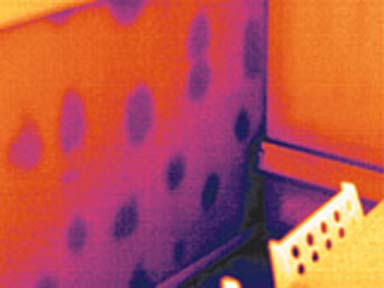

hygro - майстор
Dansaver написа:
Още по лошо става, ако е лепено на кюфте - студа прониква през ТМоста и достига в кухините зад ТИ т.е. компрометира целия замисъл и това не се вижда на инфрачервенитеснимките.
Вижда се. Не ми се излиза сега навън, за да снимам някоя дефектна изолация, та взех наготово пример от Нета. На термографията са кюфтета под ГК, но по подобен начин се вижда и некачественото поставяне на ТИ при поглед отвън. Овен това се виждат и местата, където загретият въздух зад ТИ изтича навън.
