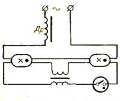

питанка - схемата с двете пури и дросела може ли да се изпълни с електронно запалване ?
имам две пури по 18 вата и едно запалване от 36 вата.
Здравейте майстори.
Първо предварително да се извиня не съм изчел всички отговори в темата така, че ако на въпроса ми вече е отговорено просто се извинявам.
Схемата за сврързване с един дросел ми е ясна (горе долу), обаче искам да попитам може ли някой да измисли схема за две лампи (пури) с един стартер. Въпроса ми беше провокиран от едно старо тяло което разглобих вчера вътре има: Един кондензатор, един дросел (2 пъти по-мощен от всяка пура) един стартер и един ТРАНСФОРМАТОР който за жалост можах само да разбера че първичната му намотка е 220V за съжаление не можах да разбера схемата на свързване.
Онова не е баш трансформатор, нито е за 220V ...
две лаМби един стартер.jpg (22.42 KиБ) Видяна 1115 пъти
Перфектен отговор колега. Наистина това би трябвало да е схемата която търсех. Но моля те напиши два реда да обясниш защо не е "Точно трансформатор" и каква му е работата там аджаба?
Още веднъж благодаря за отговора.

Прочети това тук http://el-line.ru/shems_lumin_lamp.shtml вътре има и "твоята" схема на свързване, има и обяснения за начините на свързване на луминесцентните лампи. Тук може да се запознаеш какво е това луминесцентна лампа https://bg.wikipedia.org/wiki/%D0%9B%D1 ... 0%BF%D0%B0 и как работи!
