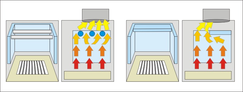

Ако увеличиш ризата ще стане още по-зле - ще пуши повече и ще събира конденз и катран, защото ще охлаждаш още повече горивната камера. Според мене има смисъл да си направиш хидравличен баланс - да притвориш секретните кранове на изхода на близките радиатори за да увеличиш съпротивлението и водата да бяга към хола. А пък за повишаване на мощността вместо въглища е добре да ползваш екобрикети.

За ризата искам да я увелича в горния и край в който е празно а не там дето става горенето. Тя не почва от тухлите на скарата а 5-6 см по-нагоре. Мисля така защото като я разпаля здраво и отгоре може да се ползва за печка за готвене така се напича здраво горния панел, дори се е огънал от топлината а там риза няма. Стаята в която е камината става много топло така че си мислех ако има разширение в горния край ризата или две три тръби отгоре, които пламъка да облива ще ползвам и част от тази топлина. Към големия радиатор са по дебели тръбите с цел по голям дебит и мисля че съм постигнал баланса за който ме съветваш. Радиаторът не е по-студен от другите, нагряват се всички заедно, а водата която се връща в ризата не е с много голяма температурна разлика от излизащата. Аз си мисля че като увелича ризата ще може да поема повече от топлината която губя. За екобритета - доста скъпо ми излиза, ако нищо не успея да подобря по-лесно ще е да сменя печката.

Първата година без бойлера и единия радиатор работеше идеално, загряваше много по лесно и се поддържаше лесно температурата. Дали ще успееш да топлиш хола с печката - мисля че няма да имаш проблеми, ако не ти е достатъчна има едни лири за комина може да ти вдигнат още излъчването и да съкратиш още малко от топлото което излиза в комина. А доколкото за избора на печка да кажат другите но от моя опит ако съдя ВИНАГИ бих взел по-мощната 13-16 kw. Ако стигна до положение да минава 60-70 градуса - ще слагам по малко дърва.
lux_e_on - специалист
Като купувате камини имайте предвид цолажа на водната риза-3/4 тръба няма шанс да пренесе голяма мощност,респективно 6-7kW.
