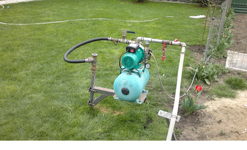

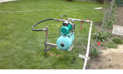

Да се включа и аз с едно питане. Имам стара (над 30-40г) тръба 1 1/4 или 1 1/2, стърчаща в двора. Много години не беше ползвана. И преди около 3г я свързах с китайски хидрофор Ferros Tool. Резултатът не е много задоволяващ, тъй като не вадеше много вода, но стигаше за поливане на градината. Имах идея да правя термопомпа и бях измерил, че вади около 1.3м3/ч, но това е стара история. Китайската помпа изпуши и реших да си купя нещо по надеждно, тъй като малкия дебит се дължеше според мен на слабата китайска помпа, а пък исках освен за градината да си правя и напоителна система за тревата и евентуално да захраня и къщата с резервен източнок на вода.Затова взех Wilo wj 203. Свързах я към балона и пресостата от стария хидрофор и за съжаление пак недостатъчен дебит. Имам чувството, че смуче много въздух и тая сонда не е добра. Пращам снимка с новата помпа, на която дават над 4м3/ч дебит. Това лято искам това нещо и аз да го вкарам на 2м под земята и да не го свалям всяка зима.

zliabili написа:Да се включа и аз с едно питане. Имам стара (над 30-40г) тръба 1 1/4 или 1 1/2, стърчаща в двора. Много години не беше ползвана. И преди около 3г я свързах с китайски хидрофор Ferros Tool. Резултатът не е много задоволяващ, тъй като не вадеше много вода, но стигаше за поливане на градината. Имах идея да правя термопомпа и бях измерил, че вади около 1.3м3/ч, но това е стара история. Китайската помпа изпуши и реших да си купя нещо по надеждно, тъй като малкия дебит се дължеше според мен на слабата китайска помпа, а пък исках освен за градината да си правя и напоителна система за тревата и евентуално да захраня и къщата с резервен източнок на вода.Затова взех Wilo wj 203. Свързах я към балона и пресостата от стария хидрофор и за съжаление пак недостатъчен дебит. Имам чувството, че смуче много въздух и тая сонда не е добра. Пращам снимка с новата помпа, на която дават над 4м3/ч дебит. Това лято искам това нещо и аз да го вкарам на 2м под земята и да не го свалям всяка зима.Прехваленото Wilo протече от първия ден. Монтирах я миналата седмица и я оставих да поработи няколко часа, като се надявах уплътнението да се понапасне малко (тече м/у помпата и мотора, където си мисля че има челно уплътнение, салник или както му се вика). Но все още си капе, най вече когато затворя изхода и помпата нагнетява, преди да изключи. Явно ще я връщам за рекламация.
Кажете какво може да се направи с тази тръба, за да си повиша дебита. Чувал съм, че се продухват с някакви компресори.
