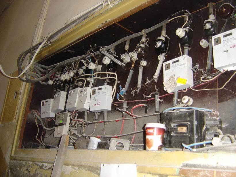

Електромерно табло модел 2008 :?
PCL82 - майстор
Горното табло когато е правено някога ще да е имало съвсем изряден вид според тогавашните изисквания.
Пробелемът е в енергото, когато сменят електромерите.
Слагат свои електромери в частно табло и таблото малко по малко заприличва на бардак. Нямат интерес да работят качествено, особено при старо изпълнение. След време ще кажат, че всичко е за смяна (а те са му такова ли майката малко по малко) и ще цицат пари.
Ще сложат електромерите на криво. Няма да надпишат новите апарати. Ще раздипят подредените кабели. Ще усучат жици и ще сложат изолирбанд. Ще поправят предпазител с жички.Ще махнат предпазните панели. Ще си хвърлят фасовете и чашките от кафето в таблото и ще кажат "*бал съм му майката, нали работи".
