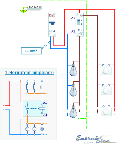

Имам още един въпрос каква е разликата между нормален ключ и бутон за стълбищно осветление? Тоест само за проба мога ли да ползвам нормален ключ вместо бутон? Много благодаря предварително за отговора!
Разликата между нормален ключ и бутон е следната:
Нормалният ключ има две устойчиви състояния на вкл./изкл. При всяко натискане ключа по механичен начин остава в това състояние /включено или изключено/ непрекъснато докато със следващото натискане не го изведеш от това предишно състояние.
При бутона нямаш устойчиво състояние. Той прави контакт докато е натиснат.С отпускането му контакта му се прекъсва.Т.е има пружина за самовъзврат в начално състояние - контакта е отворен.
Механизмът на ползването на импулсно реле с бутон прилича на механизма на химикалката - най примитивно, най образно казано. С натискането на бутона на химикалката можеш да пишеш./или лампата светва/ С повторно натискане на бутона- писеца на химикалката се скрива и не можеш да пишеш/лампата изгасва/ :-D
Само за проба най добре изведи два проводника по схемата към бутона/и/ и чрез краткото им докосване ще имитираш бутон.Първо докосване -светва.Второ докосване -изгасва :shock:
Всеки нов импулс на захранването на релето го извежда от предишното му състояние - включено или изключено. :idea:

Много благодаря за изчерпателния отговор. Аз знам за тази разлика просто имах предвид дали има проблем ако ползвам нормален ключ като стълбищен бутон тоест само за пробата да дам контакт и след това да спра. Още веднъж благодаря!
tonyags - помощник
Здравейте отново
по принцип тази схема която ми я дадохте не проработи. Можели да е една от тези схеми:
Ами тази долу в ляво е същата, която ти дадоха. Ако ти е здраво релето няма причини да не работи.
Разбира се и правилно свързване. Най-обикновено импулсно реле.
