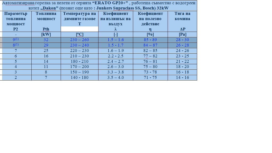

Немога да намеря каква тяга се иска за комбинацията Dakon Dor 24 + Erato GP20. Намирам само за пелетерм + гп20. Някой да има идея, дали остава 22-26 Pa, предполагам с пелетната е различна?
Мануел за горелката не казва нищо по въпроса (предполагам много зависи котела какъв е)...
п.п. пуснах ново съобщение да бутна темата.
buritoo - напреднал
Ето за дакон дор 32, за 24 няма. Според мен с тази тяга спокойно можеш да изкараш 24 киловата, колкото са необходими за твоя котел. Взимаш 20+ 25 киловата и :rock:

valqk - специалист
buritoo написа:
buritoo - много ти Благодаря! Незнам откъде го изрови това, дори и като напиша горелката и дакон не го намерих...
Вече имам ГП20 (без +) предполагам разликата е в управлението м/у двете?
Дали важат данните за ГП20 само? Предполагам - да?
Ще се опитам да си сметна комина по формулките дадени в темата и ще пиша тук... проблема е, че май ще имам 2 90C чупки, а знам, че никак не е добре... :)
А довечера наистина ще поснимам и ще ги кача, да кажете мнение.
buritoo - напреднал
Такива ценни данни си ги съхранявам старателно :) на две ПС-та. Разликата е че ГП20 я дават до 20 киловата на книга, но в действителност контролера е отворен и може да се изкарат и повече. Но не мисля че ще ти трябват ако сметките за инсталацията и котела са верни. Ако ти трябва друга информация питай.
