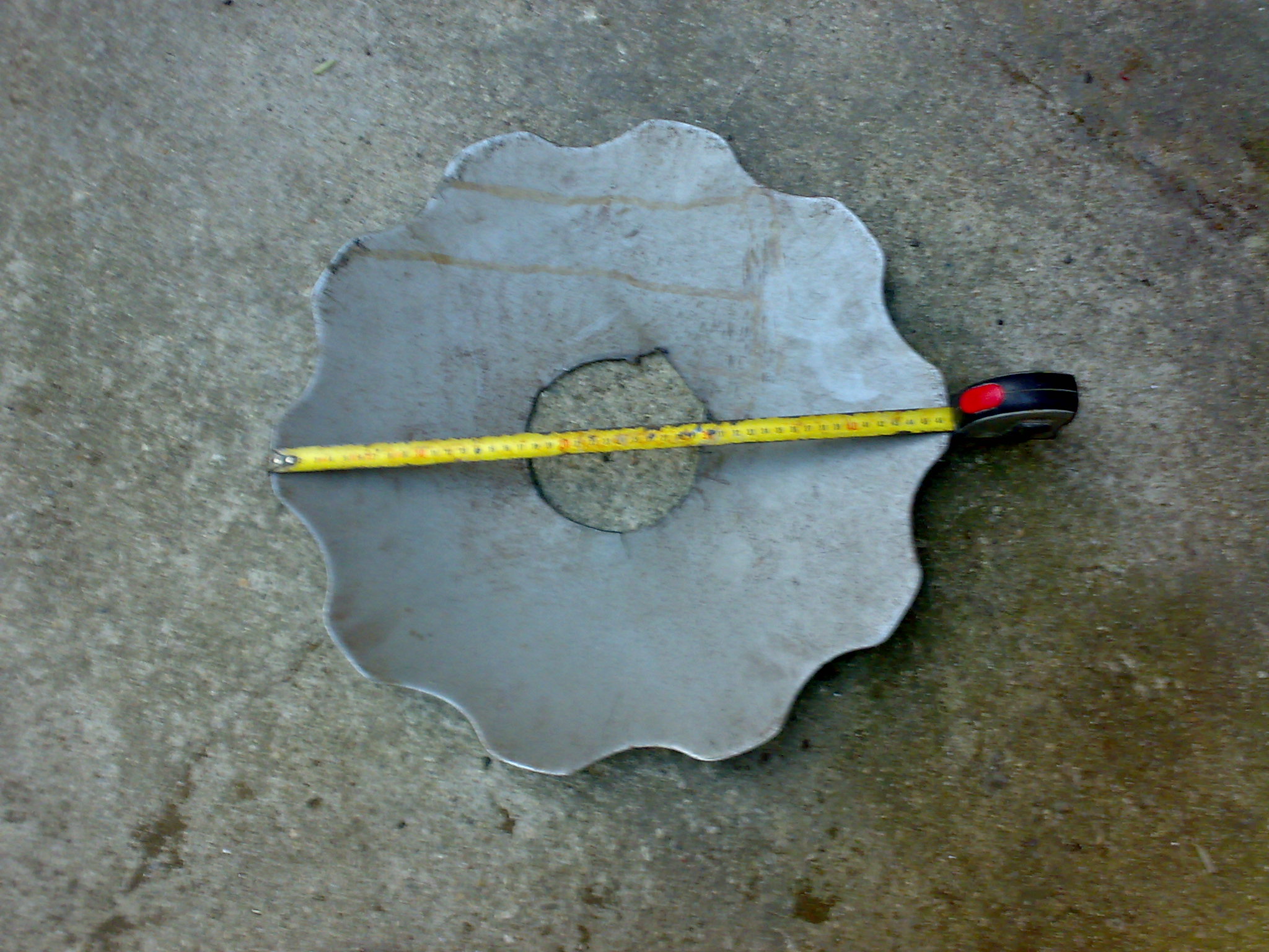

Снимай го,въпреки,че сигурно ще ми хареса-такъв размер имам сач и върши прекрасна работа,но не е същото... :-D
stiv1961 - майстор
batkotony написа:
Не знам с какво да ти се отблагодаря... :lol:
С кебапчета... :-D
О.К.Още в събота ще има снимка и Т.Т. данни :)

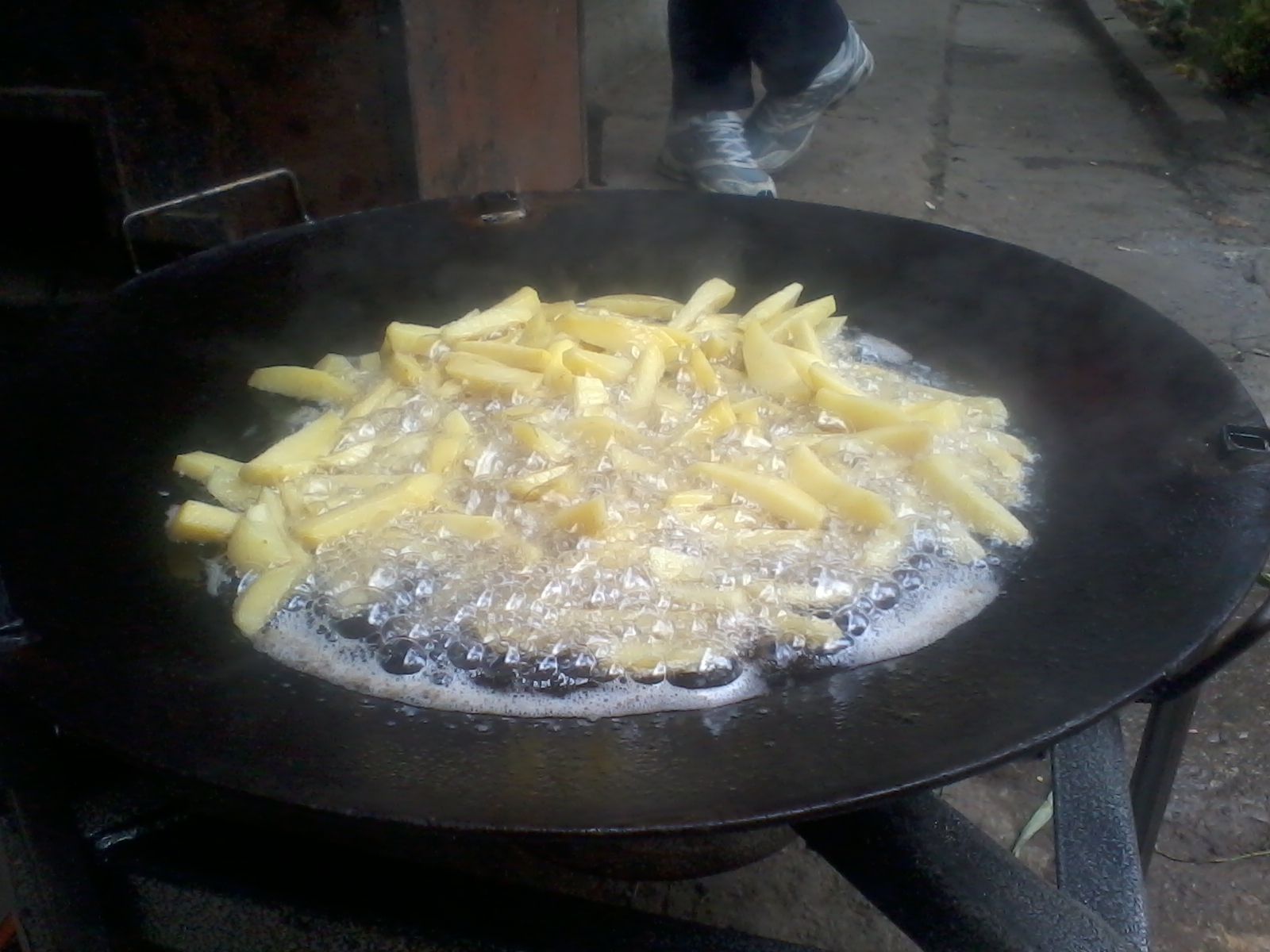

:) Снощи след 19 ,00 вече в тъмното го обгорих на огъня в камината , там търках го с телена четка и го мазах с олио -пусти мерак :-D ,сега на светлото ще видя до къде съм го докарал .Жената взе да ревнува , пита -с кой си там бе , с кой съм -с Валандъра съм :lol: .
Филмче,сипи малко бензин /на студен диск/отгоре и виж да ли ще просълзи отдолу.Да няма евентуално шупли от заварката.С вода или олио не става.
filmatoplo - майстор

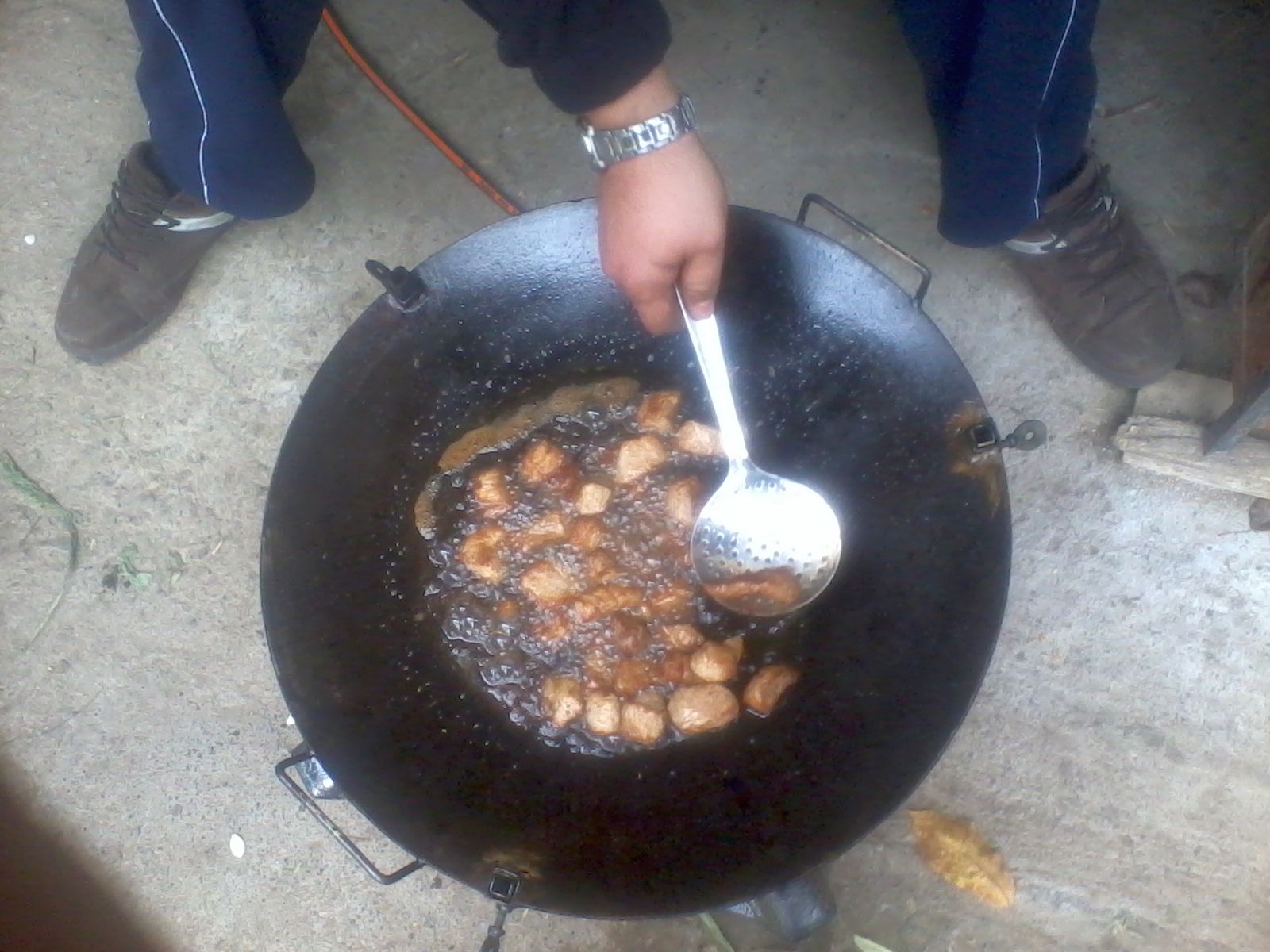

А -завари се той :) нали уж позаварвам тръби за парно , ама тая стомана беше малко серт , все едно заваряш чугун , но с 8 електрода -де ше иде :-D .Нарязал съм продуктите след малко започвам плесканицата -за първи път ще готвя :lol: , досега само съм чакал на готово да ям от Валандър . :partyman: Късно се прибирам от тая работа , ще готвя на крушка май :wink: .

:) Аз направих теста -стана супер манджата (дет не съм готвил друг път ) :-D - ама как ми дойде с бялото винце :drinkers: кебапа със зеленчуци =D> Има и снимки , сина ще опита да качи.

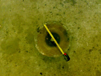

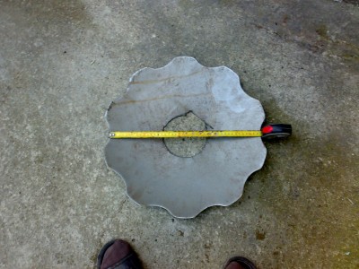

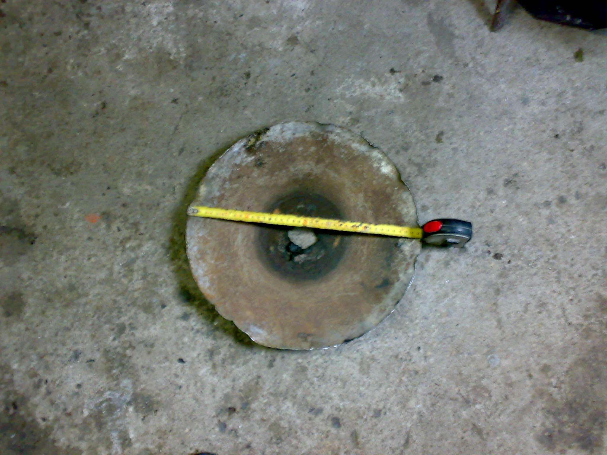

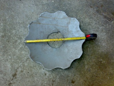

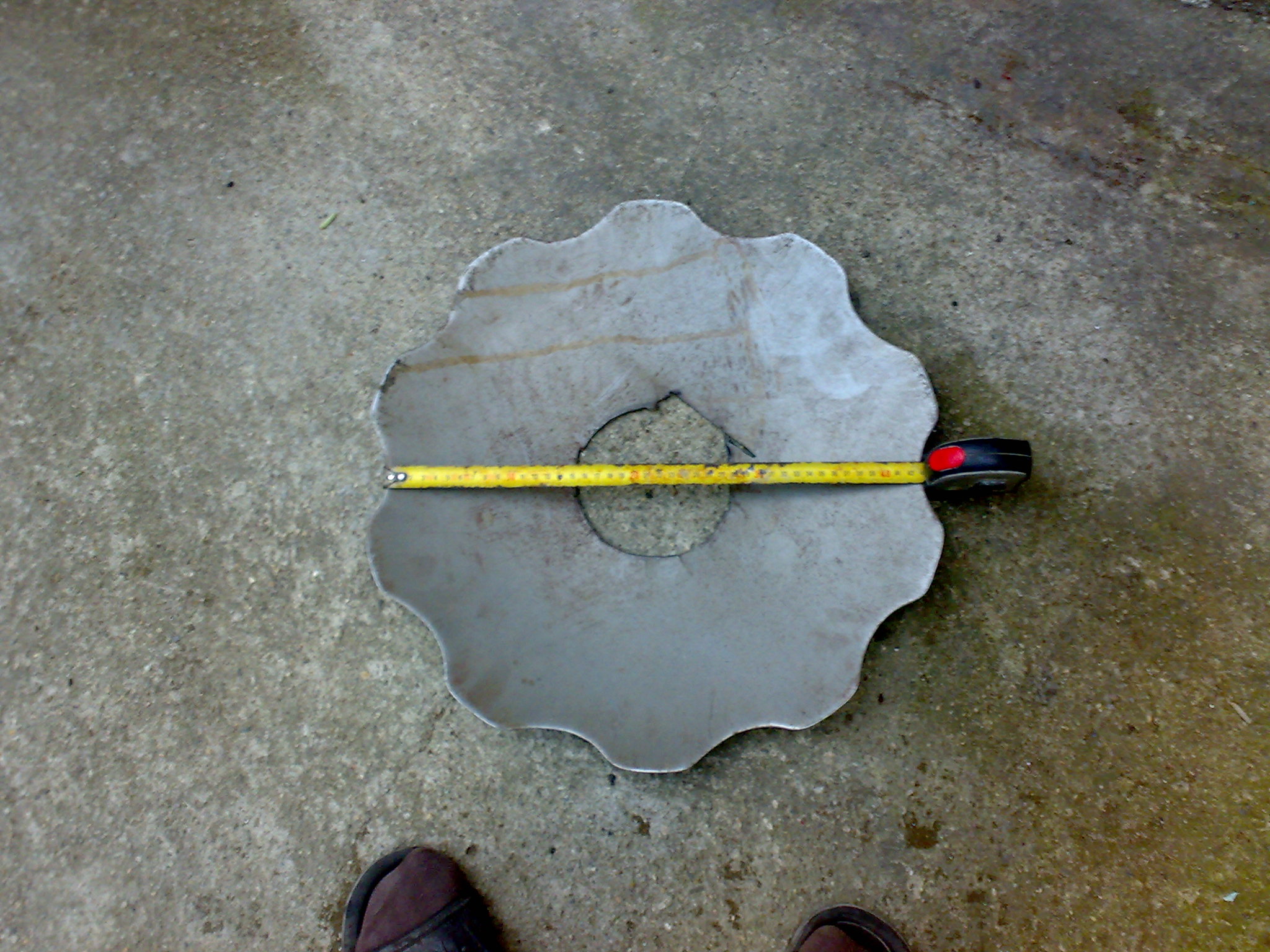

Ето обещаните снимки.batkotony, ако ти харесва давай адрес на лични и още в понеделник ти го пращам.Диаметърът е 395 мм.

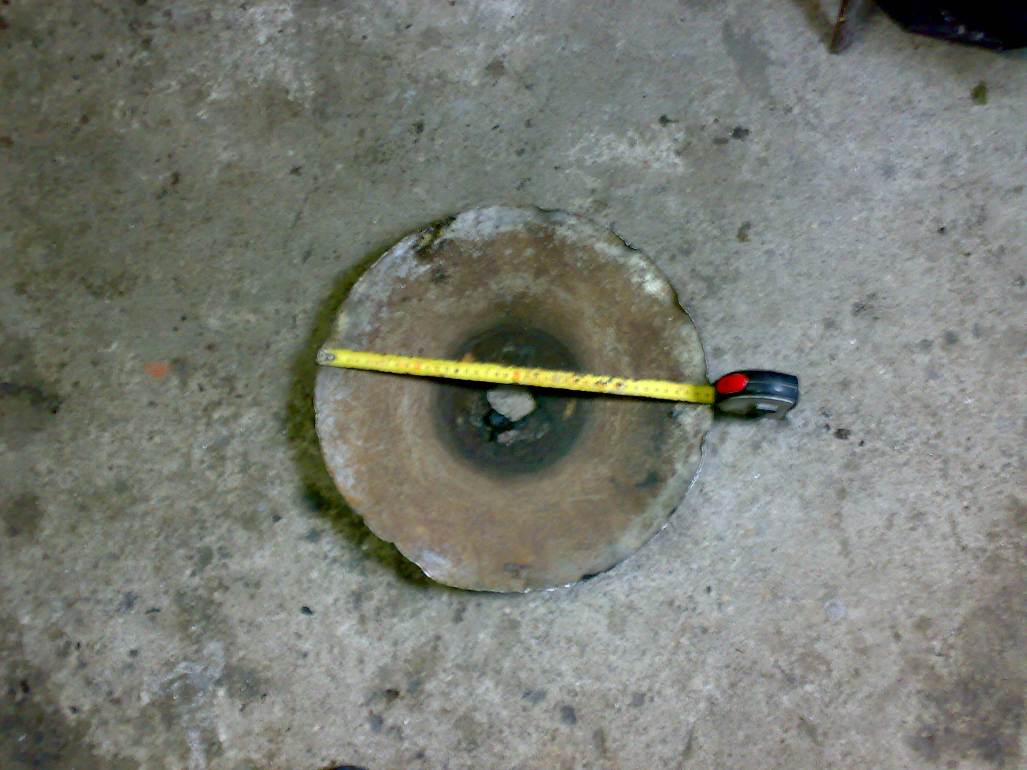

П.П.Преди малко ми донесоха още един диск :) -външен диаметър/по периферията/- 465 мм, вътрешен-430 мм.Обаче някой си е играл и изрязал отвора в средата и сега там е около 130 мм.Трябва да се запълни с някаква по-дебела ламарина.Изборът е твой :)
