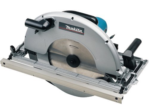

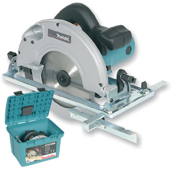

Разполагам с тези машини:
Отговора е еднозначен. Вземи си MAKITA!
