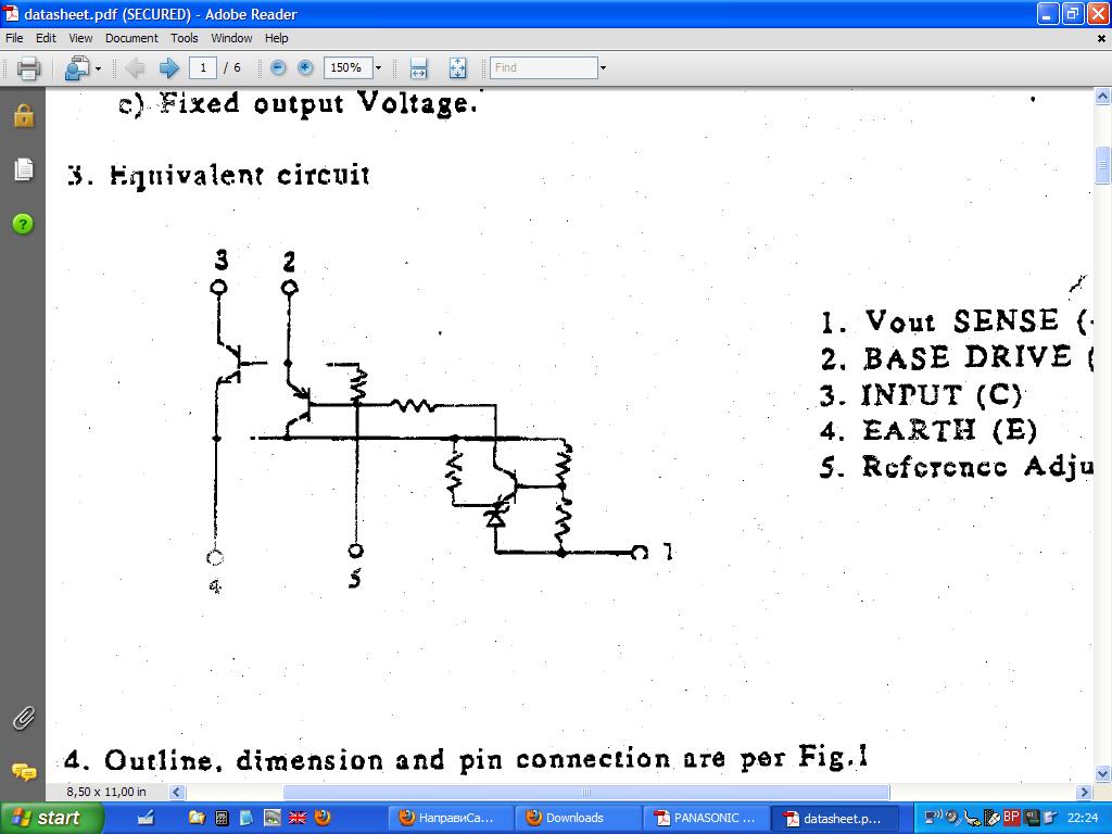

Сега се сетих да ти кажа ако се установи че изгорял IC801 - STR58041A много е важно да се
смени със същия в никой случай с STR58041 без А-то не са взаимозаменяеми.
Най-добре носи старата част и сравнявай.

Я сравни елементите по платката с тези по схемата да видим дали отговарят, това е схемата
на захранването. Обикновенно изпушва IC801 но може и крайния на ТХО-то да е окъсил.
Извинявай но не мога да сравня в момента тв не е при мен но още утре ще проверя.Кое крайно на ТХО-то имаш предвид.Възможно ли е да е IC801 при положение че тв не спря изведнъж, преди няколко дена се изключваше сам но като го включех работеше.

Как мога да премеря дали е изгорял IC801

Е тва му е схемата пробвай да го мериш.
