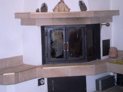

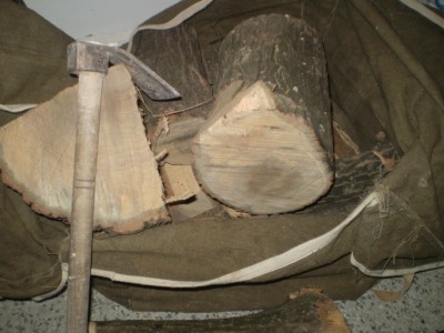

И при мен е камина с водна риза и с такива пънченца я карам. Турих една тесла за сравнение но пак изглежда малко. Това в дясно кръгличкото е с диаметър нкъде 25 санта. Под него не си правя труда да ги и цепя. като почна да качвам дръвца ше снимам дърварника.
Но най важното е да са сухи дръвцата. Мокрили са голяма част от топлината утива да се изпарява водата от тях за да излезе през комина. Та запасявайте се от рано да има време да съхнат.

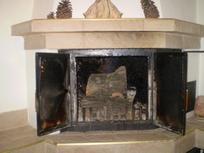

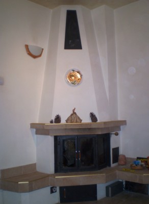

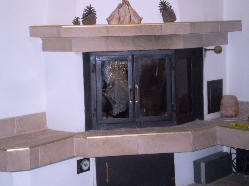

То от снимка няма как да се разбере без много обяснения.Камината е по контура на стената от зад. Тоест не е с права задна стена. Нещо като неправилен петоъгълник.Двете задни стени са под прав ъгъл и са по 55 санта За ориентир на размерите от пред и трите стъкла са от печка Раховец.Така че площта на самото огнище не е никак малка. Водната риза е от страни и отгоре като на височина стига до средата на решетката че и малко отгоре. Над нивото на горния плот са разположени шахматно хоризонтално 2'' тръби на равни разстояния тръби. Които са към водната риза.Някъде към 6-7 метра бяха вече не помня. Ползвам два самостоятелни комина в паралел и над мене има 3 етажа. Така че и тягата ми е добра.
Отдавна е прегоряла поне от 2-3 часа и и сложих тия двете пънчета за фасон на снимката. В момента от вън е -7.5 в стаите е 23.
Толкова се е затлачила че я карам само на тлеене и трябва като стане по студено да им направя една профилактика със загряване до 100'С' че да се смъкне клея от стените.
