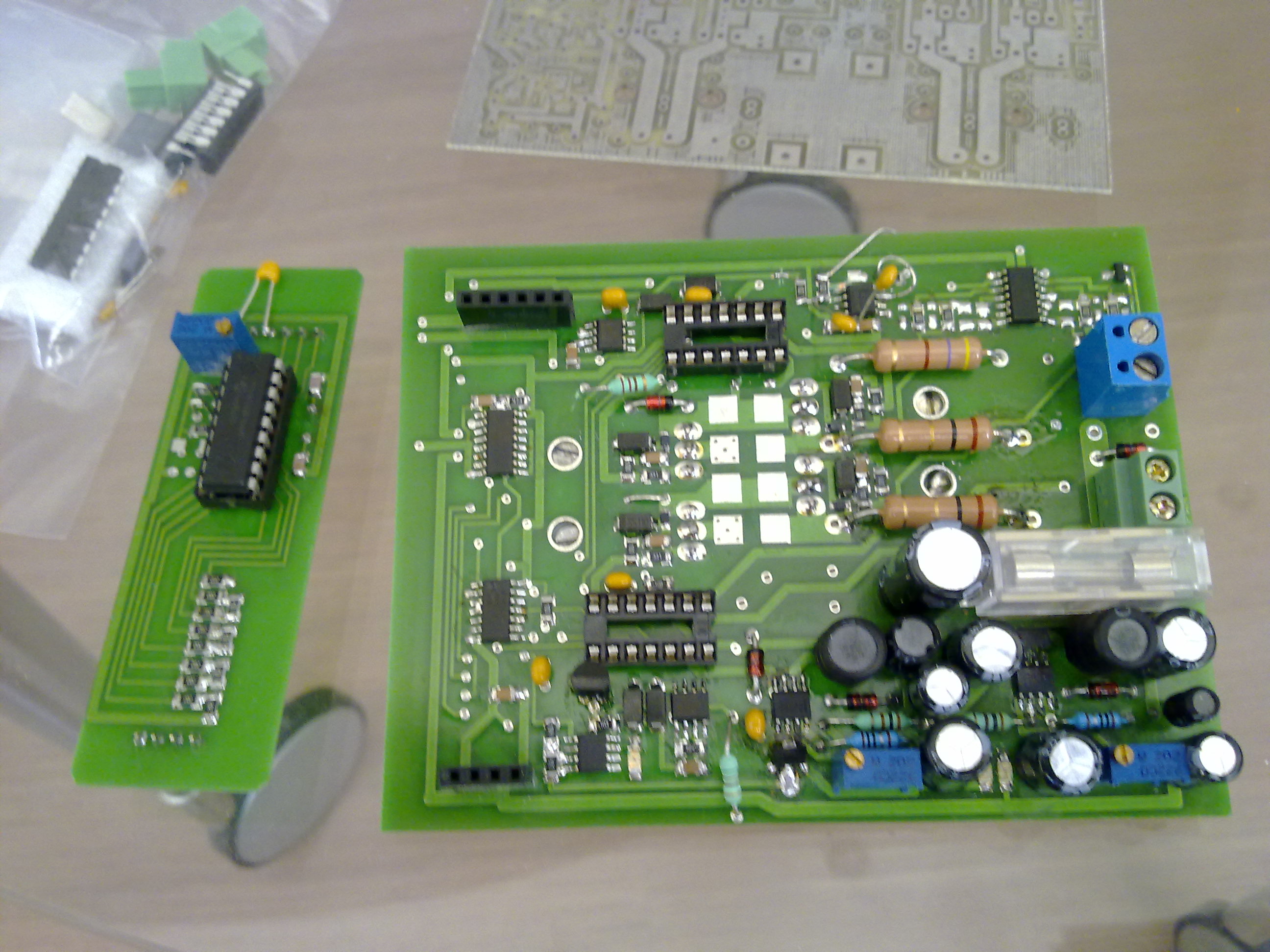

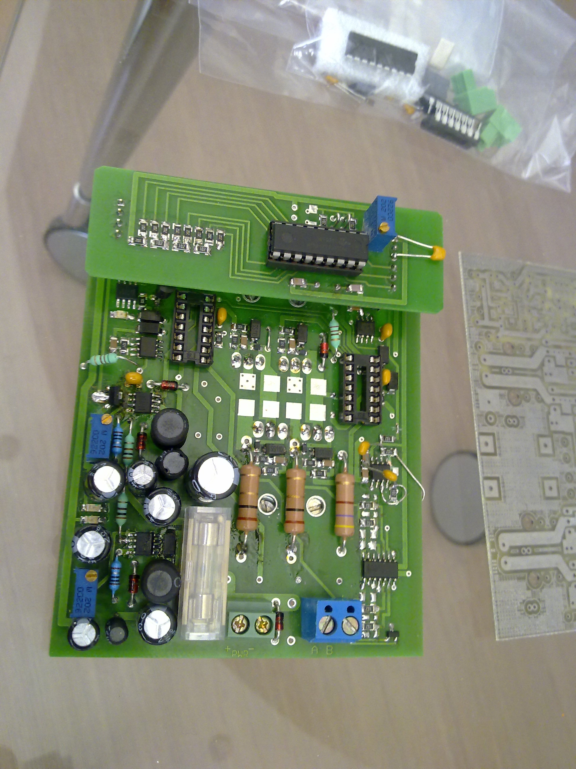

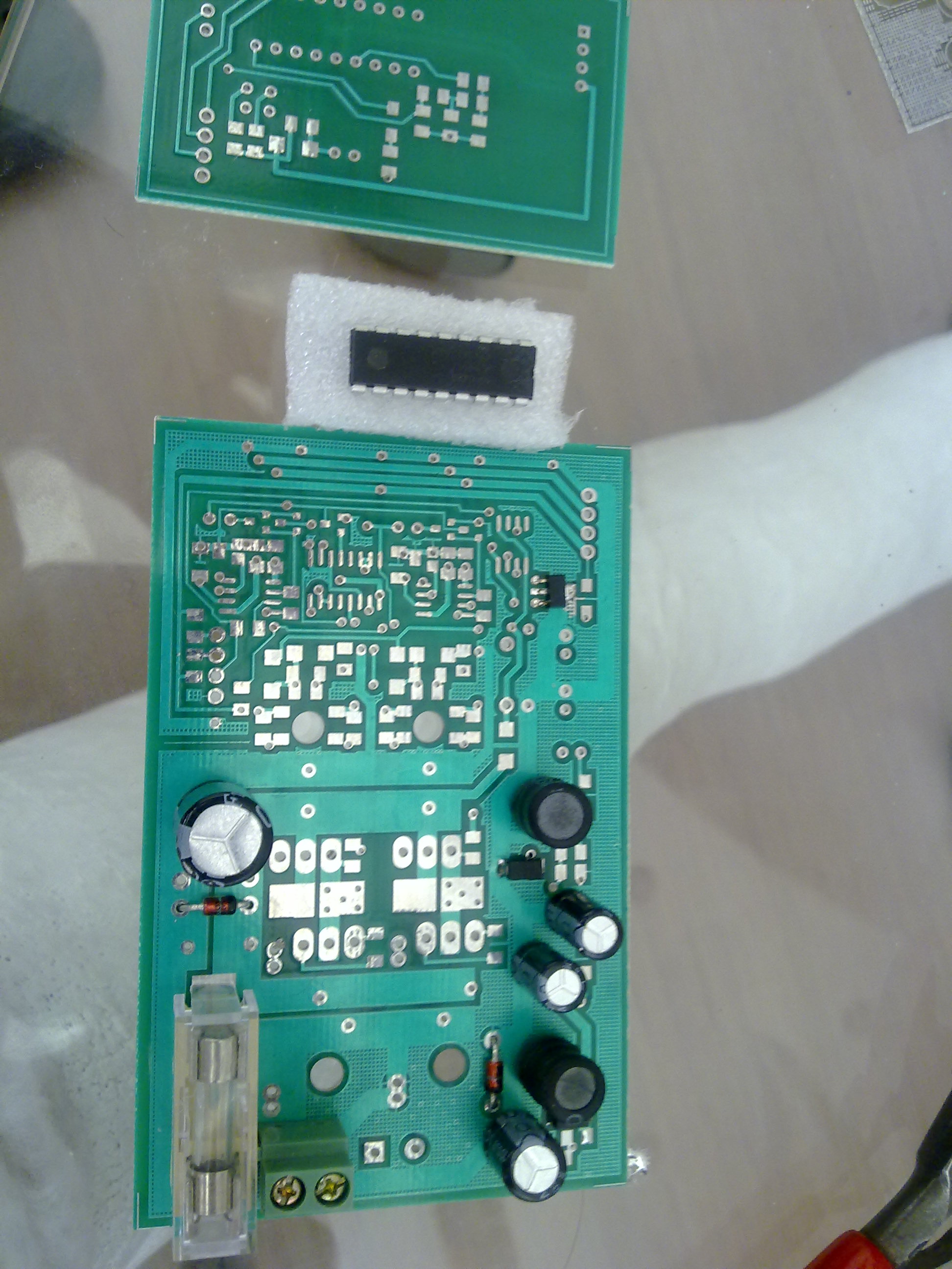

05072012491.jpg версия 2.5 , преди да е генерирала дим :)
Отдавна не съм си писал по темата, но проекта си го бутам, макар и бавно.
На версия 2.5 съм вече :). Лепя елементите по платката, в. 2.6 е в процес на проектиране на платка. Софтуер понаписах и изтествах доста. На ПИК16Ф1829 ще е. Експериментите ги правя с ф84, че по-просто.

И малко снимки:
04072012488.jpg версия 2.0 с тестовия генератор отгоре
04072012489.jpg версия 2.0

Pandurko - специалист
Това подкарах всъщност :)
Единият мост. Другият е същият. Контролерът, като схема е ясен. Софтуерно е под въпрос още.

MrMurdjo - майстор
Хубавото му е модулния принцип. Но замисълът за универсалност като че ли усложнява общата схема. Което не пречи по-натам да се клонира в два варианта според предназначението.
Не знам за схеми с готова логика за мостове. Пък и то едва ли много ще се спести. Тези дето ги ползвам са за стотинки, а готовите ще са скъпи. Иначе доста съм попил от специализираните чипове (напр. TB6560AHQ ;) ), като логика на управление. Като е с дискретни елементи човек може да се поглези с бързи усилватели и компаратори.
За този мост ми се искаше да го пробвам с някой по-як DC мотор, ама нямам. Все пак тия 2-3А са си едно нищо и не ги усети. Ефектът на самоограничаването не ми позволи да го изпържа с повече. Пък и с обратното ЕДН ми се щеше да проверя как му действа и разредността на регулирането и тн. Възможностите ги постнах долу. До 1/32 при правоъгълен и до 1/5 при синусов режим. Естествено Има режим половин ток при бездействие. Има контрол на температурата. За други глезни не се сещам. Трябва да има отделна версия за DC мотор с всичките му особености. Софта ми е готов, като цяло. Има само неща за доизпипване заради ШИМа. Трябва да го тествам с колко минимално импулса е приемливо да се задава конкретното ниво. На първо четене го правя с 16, но мисля че може и наполовина. Въпрос на компромис между пулсации и бързина на достигане на очакванто ниво.
