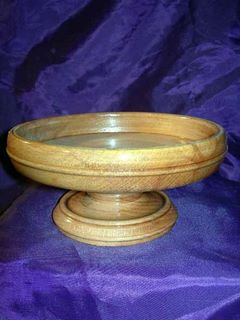

Ето какво се пръкна на моя струг
Това е по-скоро учебно парченце и не съм се старал кой знае колко, макар че ми отне няколко часа - просто се чудех кое длето за какво е
Не ми се даваха много пари за длета и взех едни евтинджаци дето след 5 мин работа се захабяват
Сега остава да си набавя и свестни длета.
