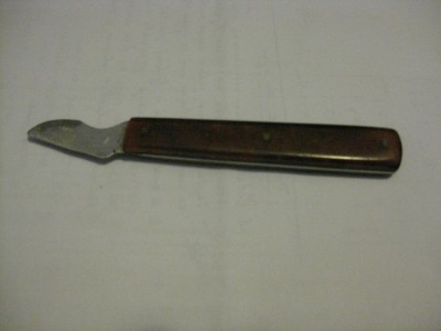

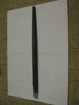

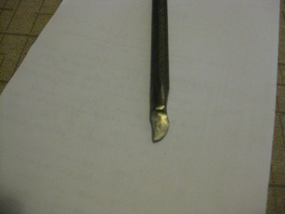

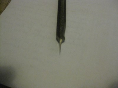

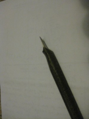

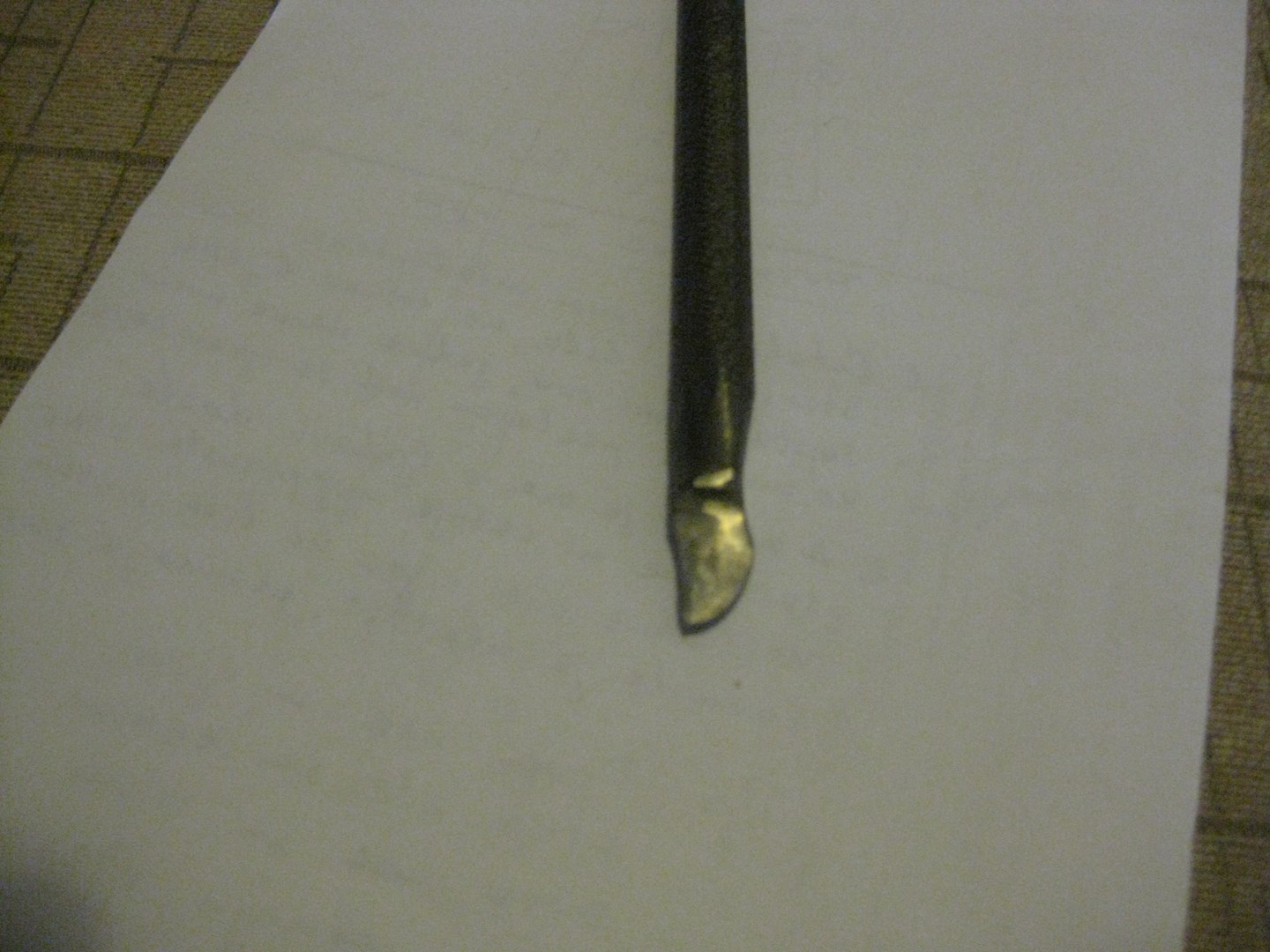

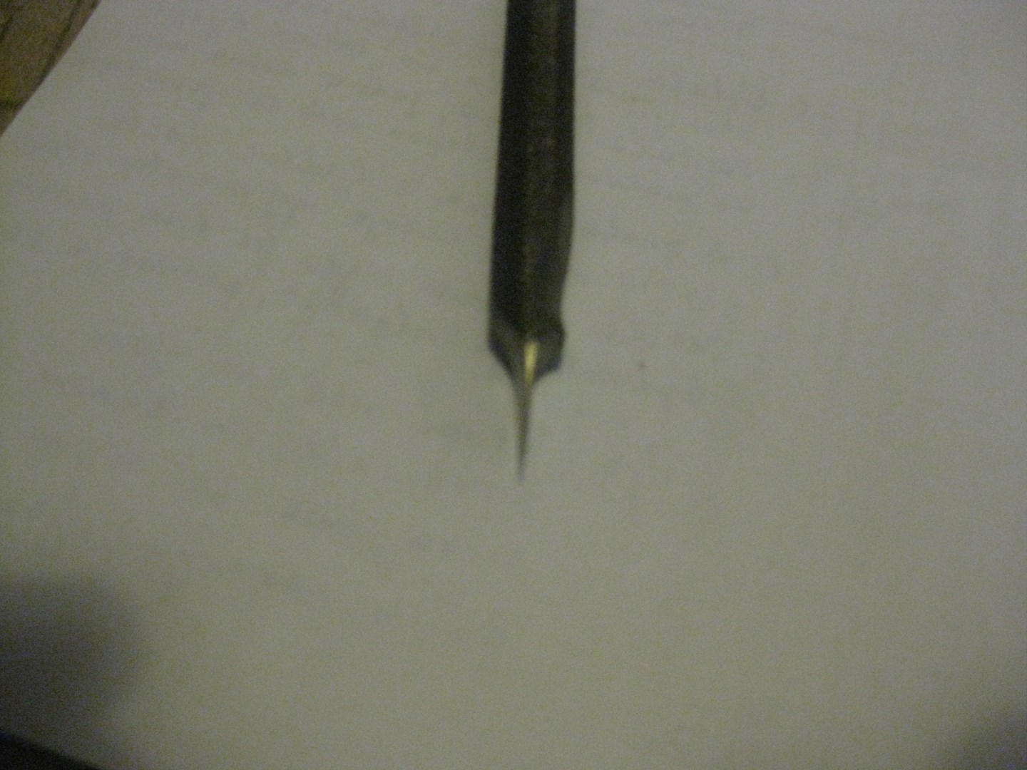

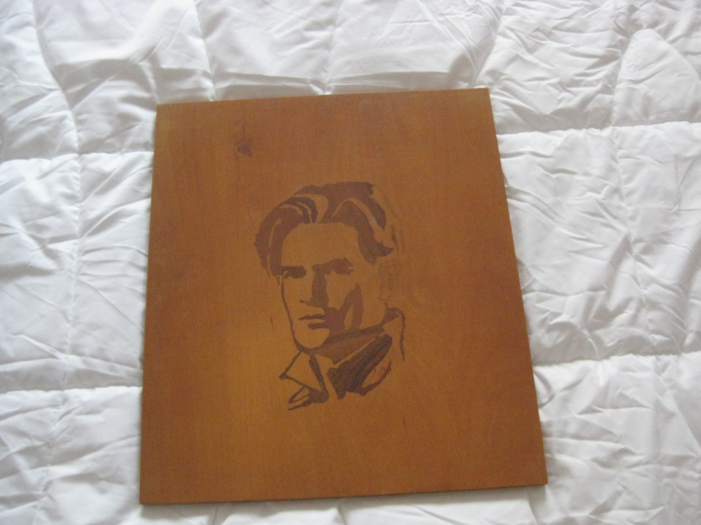

veso69 написа:Здравей,колега и добре дошъл и от мен! Много се радвам,че сте открили този форум и се надявам скоро да го разнообразите с вашите произведения!Привет колеги.Понеже имам шест годишен стаж като подръжка на термично и галванично отделение едно време,мога да споделя,че всичко зависи от стоманата от която е направен резеца и как е закален.Силно се съмнявам че тези резци за 3лв. са направени от такъв материал,който да е закален по всички правила, за да може да държи рез.Само си направете сметка от къде е дошъл, минал е през търговец на едро, на дребно, и стига до Вас за тези пари.В завода където работех до 1991г. се изпозуваше стомана 4Х13 неръждаема.Закаляване, отпускане, заточване- все операции които качват цената.Ако можете да намерите обли пили, па било то и захабени, но от едно време, че на сегашните им нямам много доверие, спокойно можете да си направите добър резец.Това поне е изпробвано лично.Надявам се тази седмица дъщерята да се прибере от София и ще я помоля да качи няколко снимки.
Относно резците-готов съм да почерпя от вашия опит.А тези които ползвам са за еднократна употреба и най-вероятно китайски-резултата:бързо изхабяване и чупене на дръжките.(За 3 лева - толкова).
Sagittarius63
- Мнения: 54

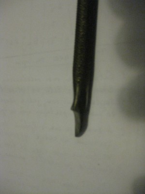

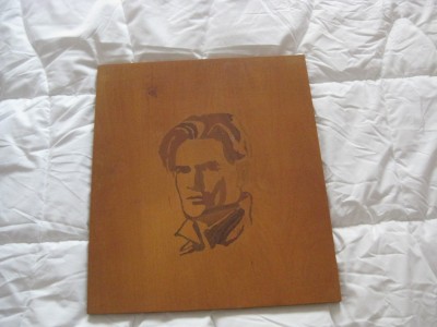

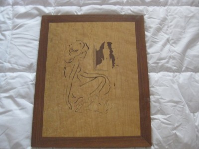

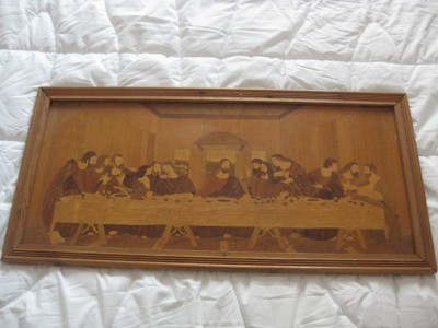

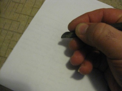

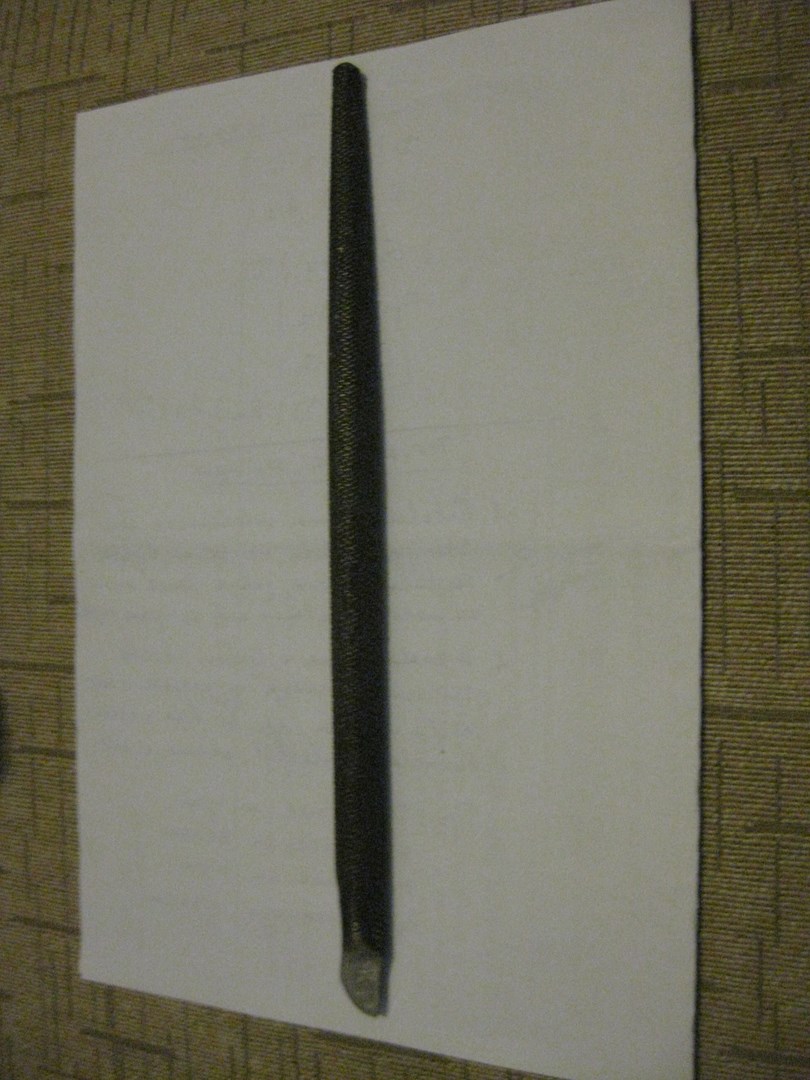

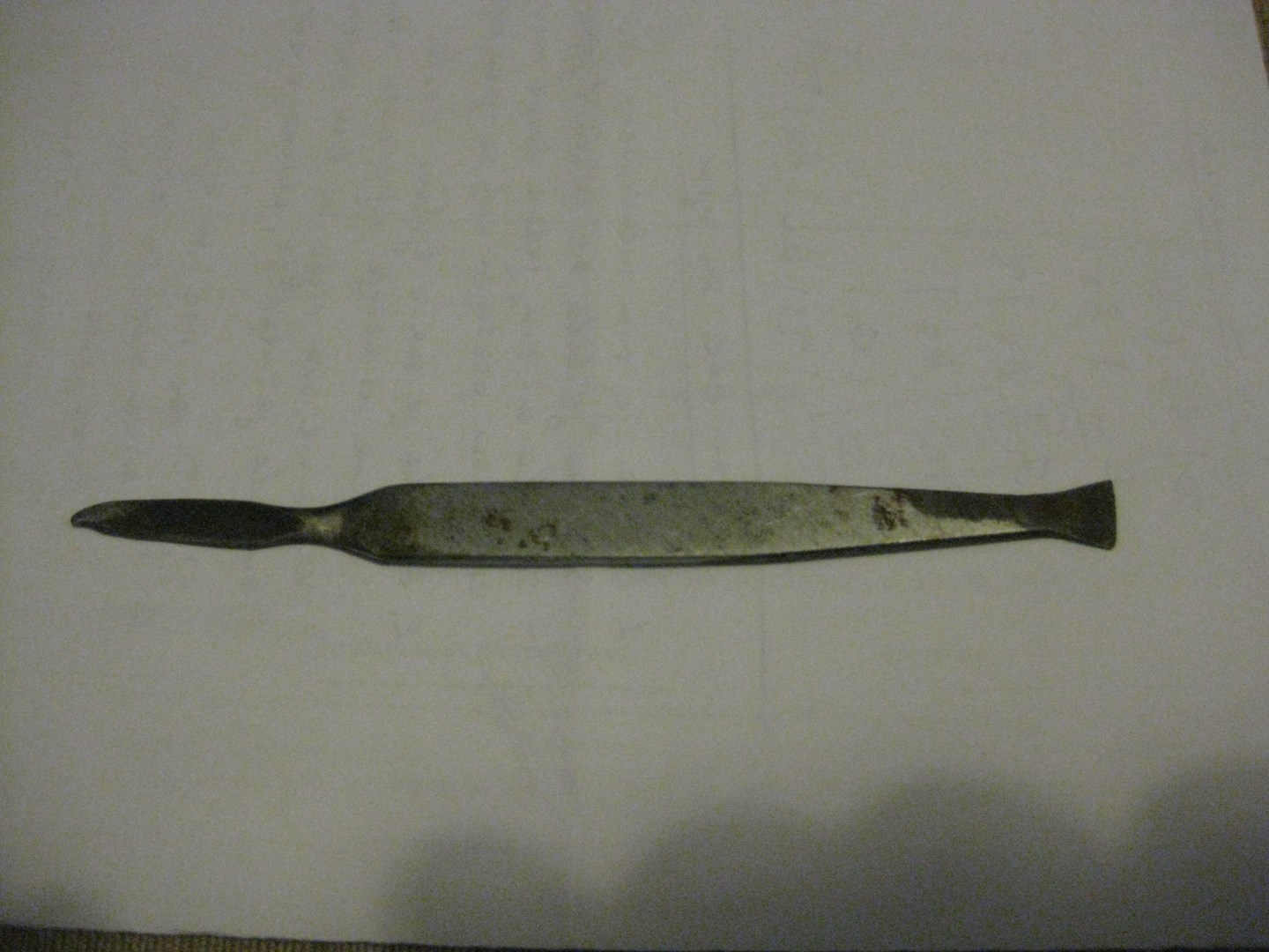

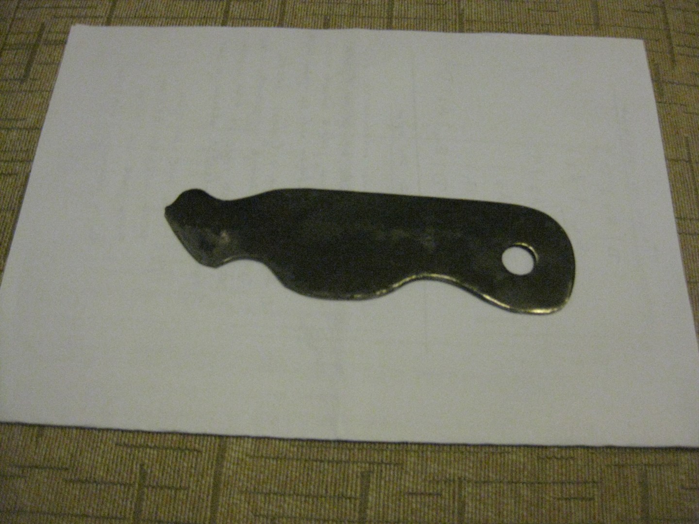

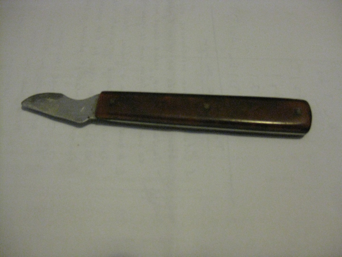

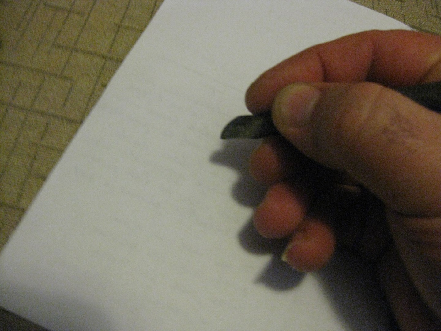

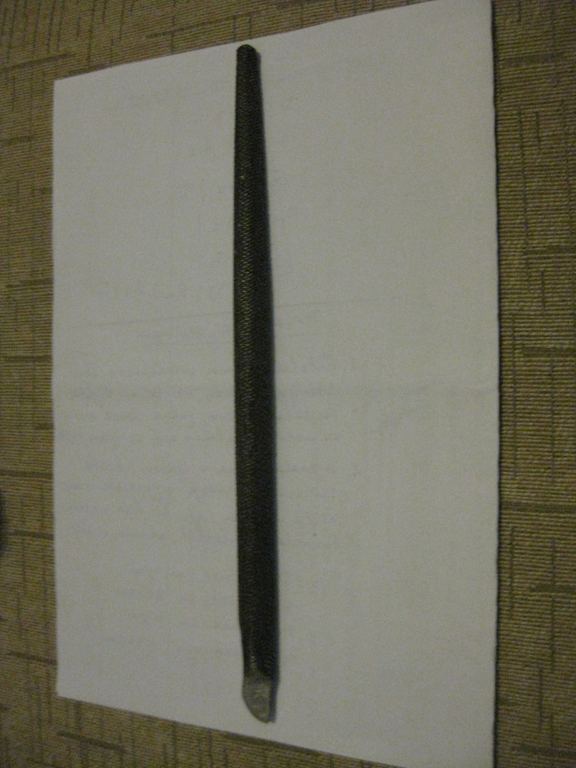

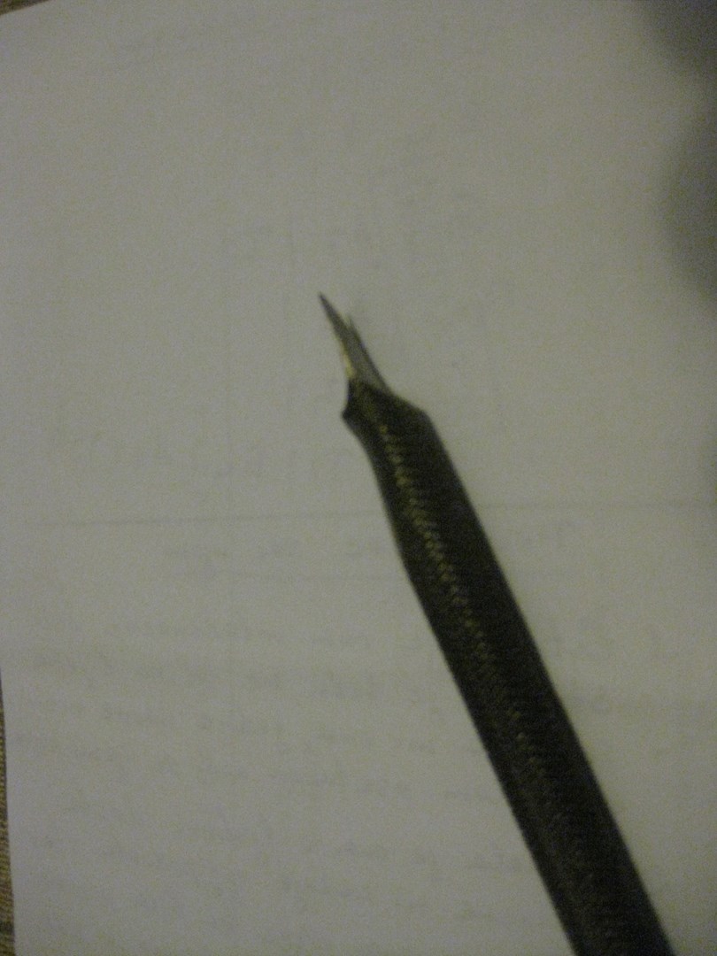

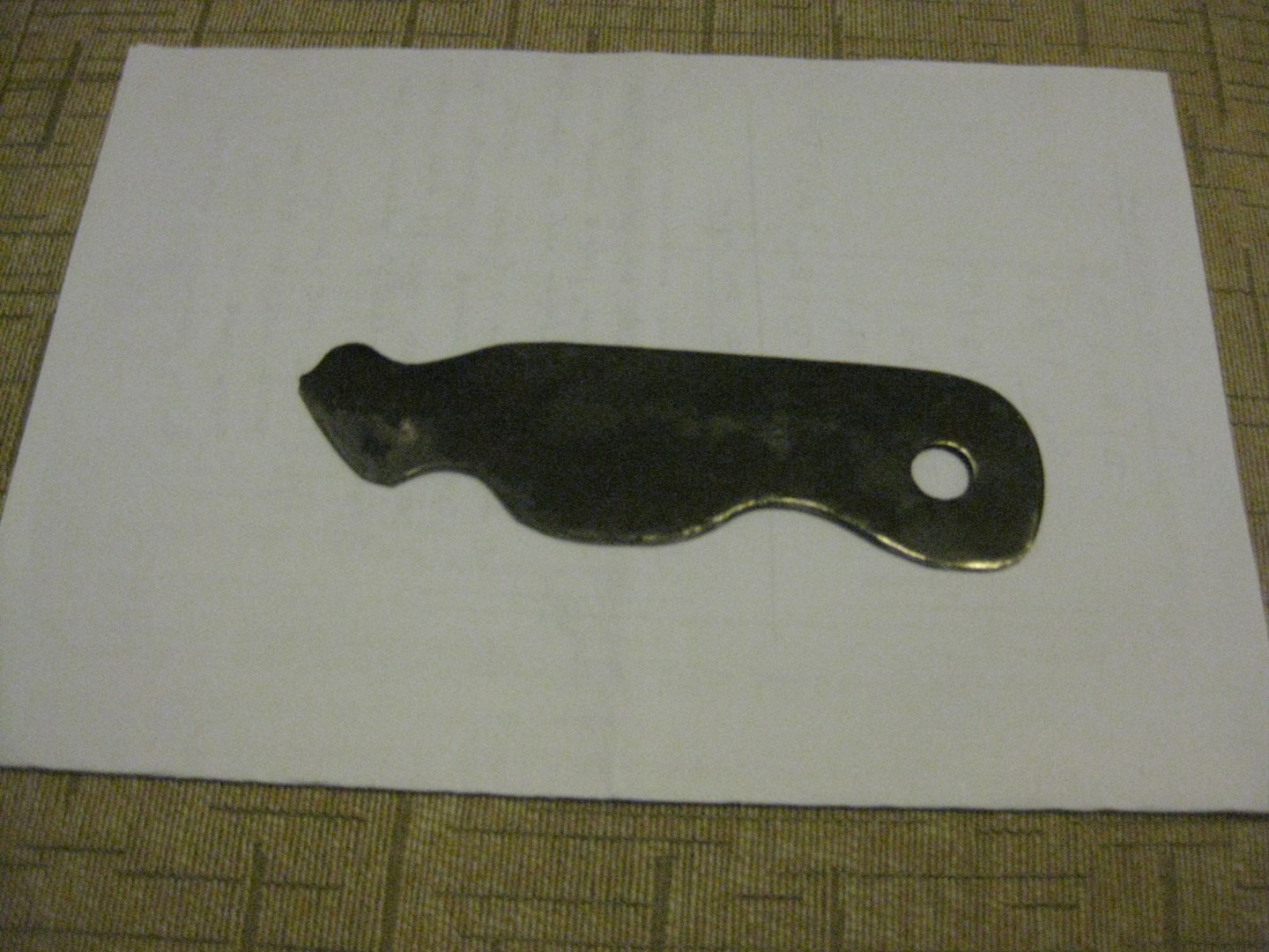

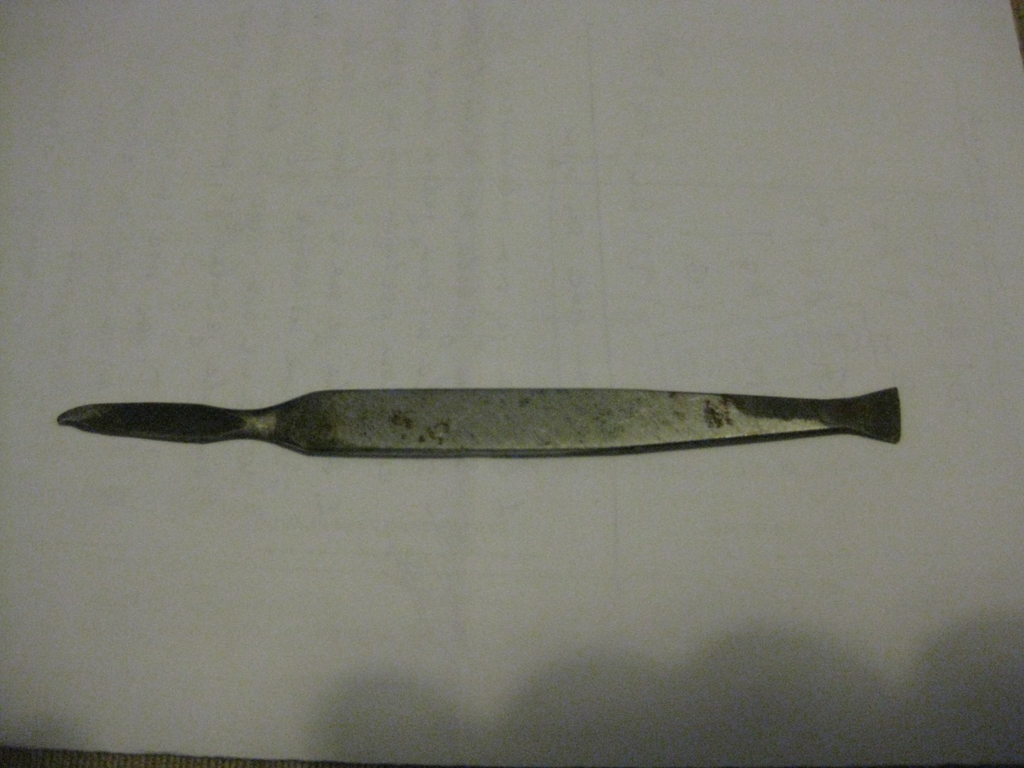

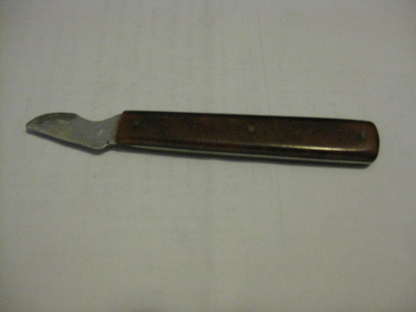

Здравейте колеги. Най-после успях да снимам резците с които съм работил едно време и след малко указания от децата ще се опитам да кача някои снимки.Това е първият ми резец от лист от автоматична ножовка;следва вторият от счупен кухненски нож;хирургическият скалпел,който не ми беше въобще удобен;и най-сполучливия от пила.Не знам дали се виждат добре леглата за пръстите,но това беше най-удобният за работа резец.Много добър рез и почти не се изтъпяваше.

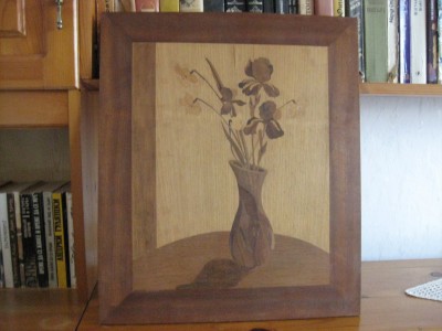

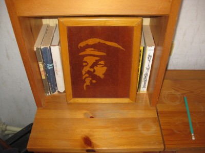

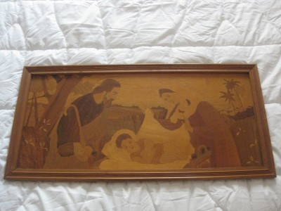

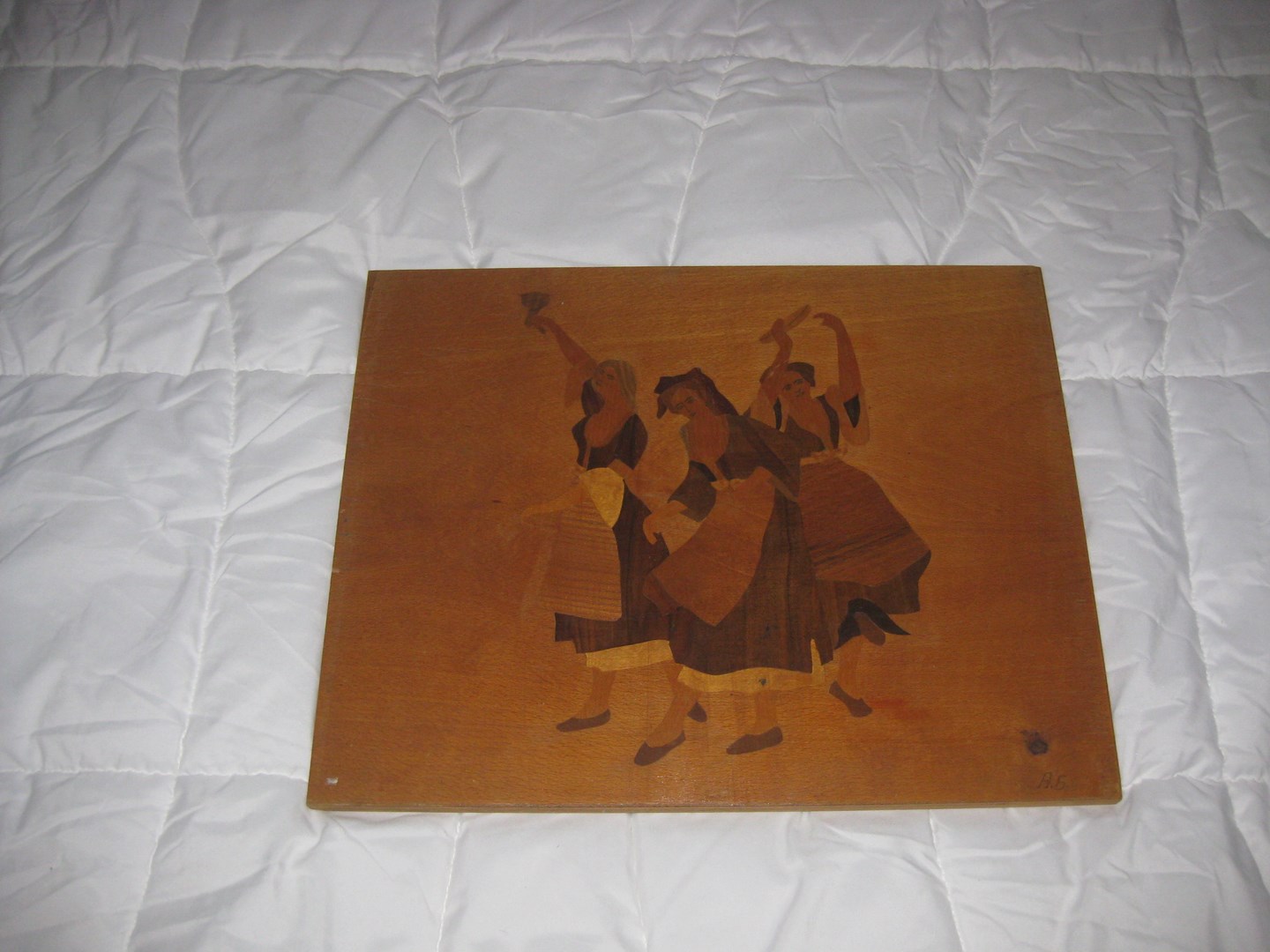

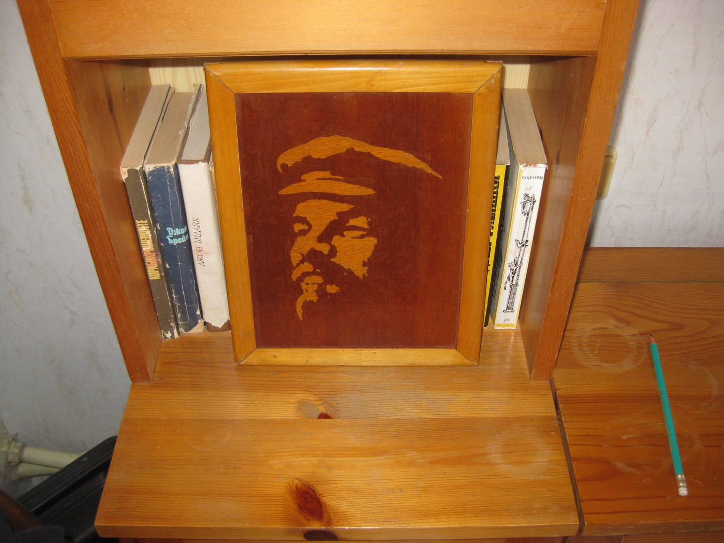

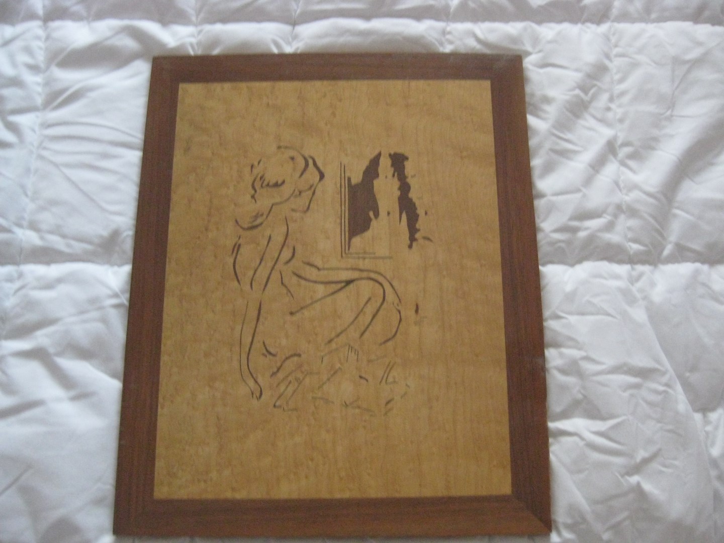

Браво ,Стрелецо!
Добри работи

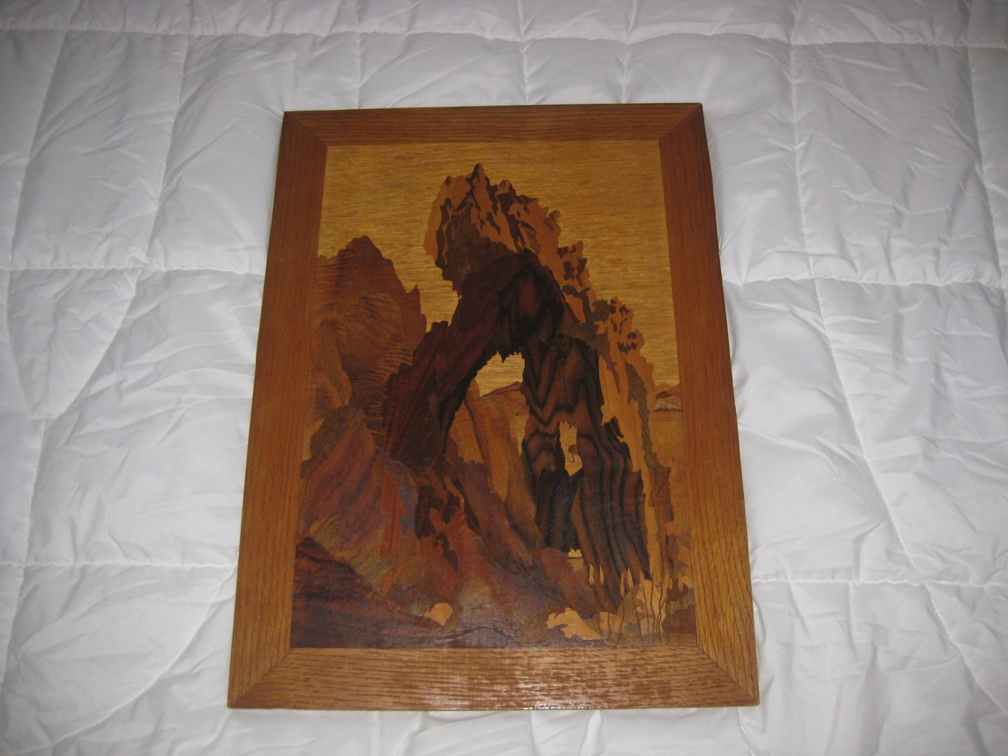

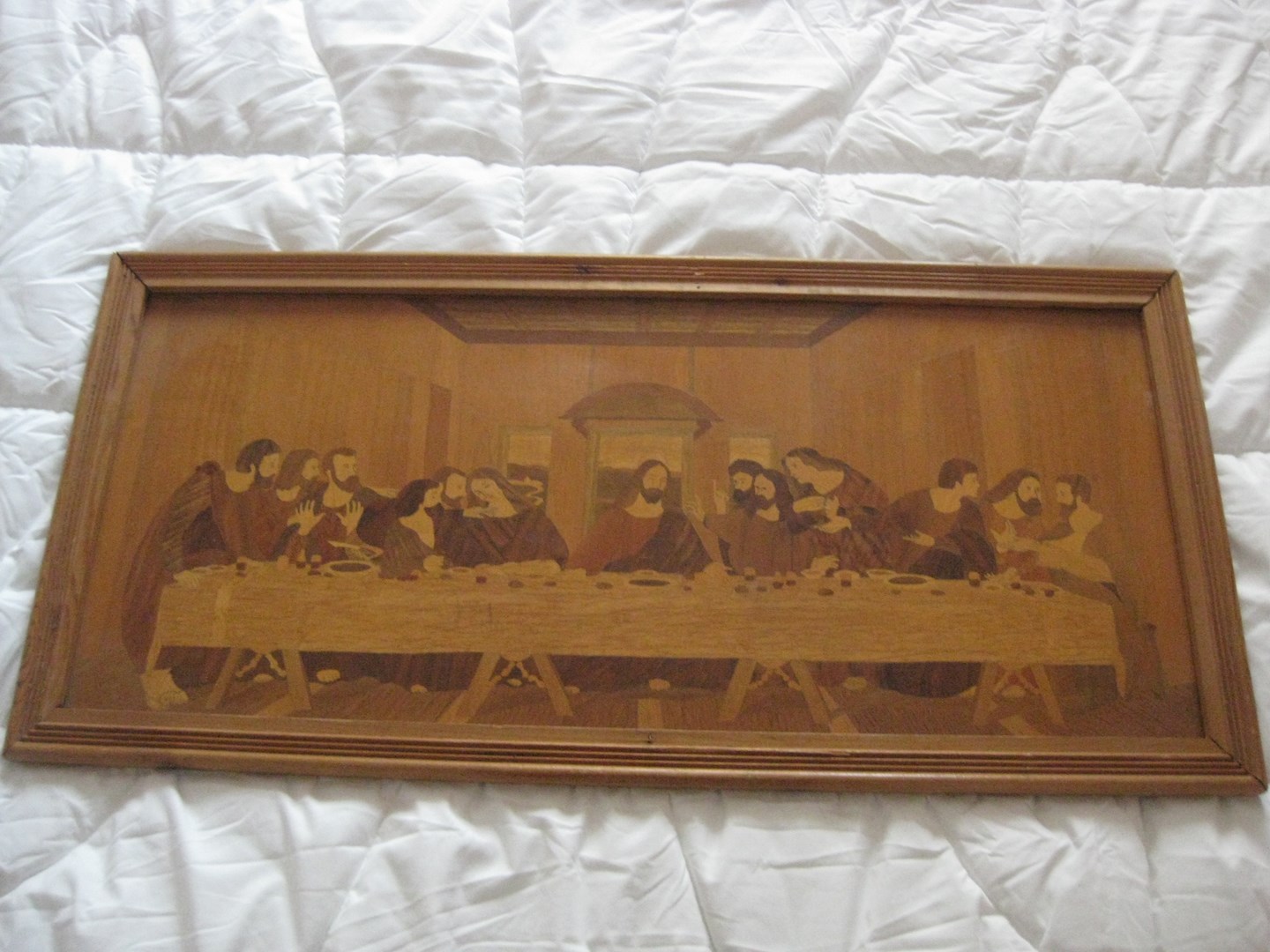

!Особено за неща,които хората познават,като "Тайната вечеря", да речем.С какви размери е тази картина?
Резците ти явно са приспособени за твоят захват,за мен не биха били удобни,което не ги прави нефункционални ,разбира се.Вазата с цветята се е пропукала,защо не я оправиш?Трудьт си струва.
А сега не се ли занимаваш с интарзия?
Добри работи
Sagittarius63
- Мнения: 54
Картините са от преди 30 години,правил съм ги като ученик.Понеже не съм в къщи,и не мога да ги премеря,но "Тайната вечеря" и другата мисля,че се казваше "Богородица с младенеца", са с големината на репродукциите, които се продаваха тогава.Приблизителните размери са 80/40см.От тогава не съм се занимавал,не че нямам желание,но не разполагам със свободното време,което съм имал тогава,а и отговорностите са други.Трябва да се издържа семейство,да се оцелява по някакъв начин.Колкото до резците,не вярвам да не паснат и на твоята ръка,нима химикалките и моливите не са стандартни.Поне аз така ги държа,а и не виждам друг начин за изрязване.Действително картината с вазата се е разлепила малко,ама кой ти обръща внимание на неща,които са ти до болка познати.
