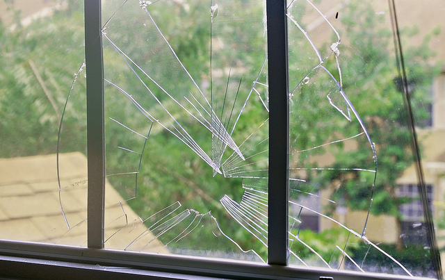

Колко голяма трябва да е фугата между прозореца и отвора за да се предпази от счупване стъклопакета при неразрушително земетресение? Има ли нормативни изисквания които да осигурят нужната деформируемост без да се компрометират стъклата?

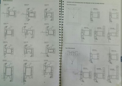

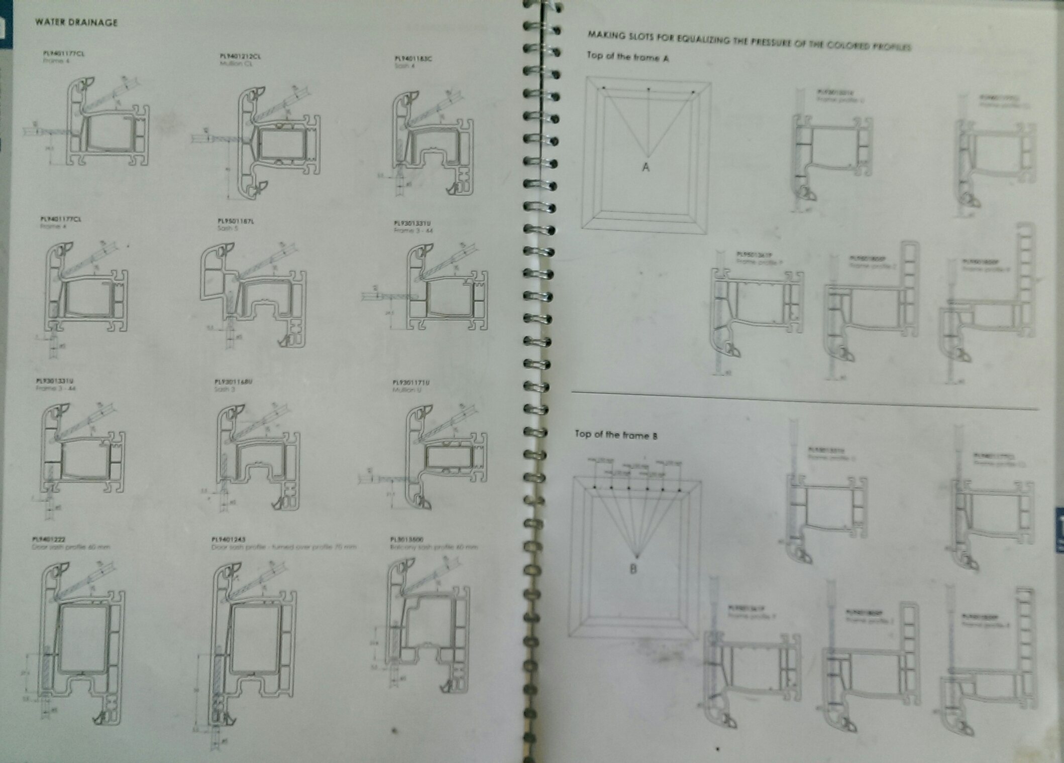

Винаги ми е било интересно това дупчене на "многокамерната" дограма с цел предотвратяване на конденз!?!?! За чий чеп ми е 19 камерна дограма, като "майстора" ще ми замости камерите с един елипсовиден отвор разпробиващ всички камериу, против конденз отдолу?!?!?
Извинявам се за въпроса ама ти виждал ли си разрез на дограма и къде точно се разпробива за този отвор? Интересно как точно се пилучава "замостването". Освен това се правят и други отвори-за вентилация на профила. Ако се замислиш може и да се сетиш защо, особено за тъмните и дървесните профили... Хубаво е че в България всеки разбира от всичко :wink:
Ако имаш желание и интерес можеш да поразровиш из нета и да разбереш причините. Ако те мързи може да ти бъде обяснено накратко. Но без да имаш представа за какво говориш не е правилно да обиждаш и квалифицираш хората като престъпници и некадърници. Наздраве :)
Djack - специалист
Ще се радвам да ми обясниш! Ама подробно, не като на мързелив, а като на клиент с обща култура, който е прочел туй онуй и му е ясно, че дупчените камери, не влизат после в бройката на изолаторите!
Поздрави!
bai hoi - помощник
Като начало ето снимки на каталог с инструкции от производителя на профили за начина на отводняване и вентилиране на профилите. Високият край на орофила е външен. Както виждаш няма свързване на всички камери с се пробива само външната. Има различни типове на разпробиване в зависимост от монтажа.
