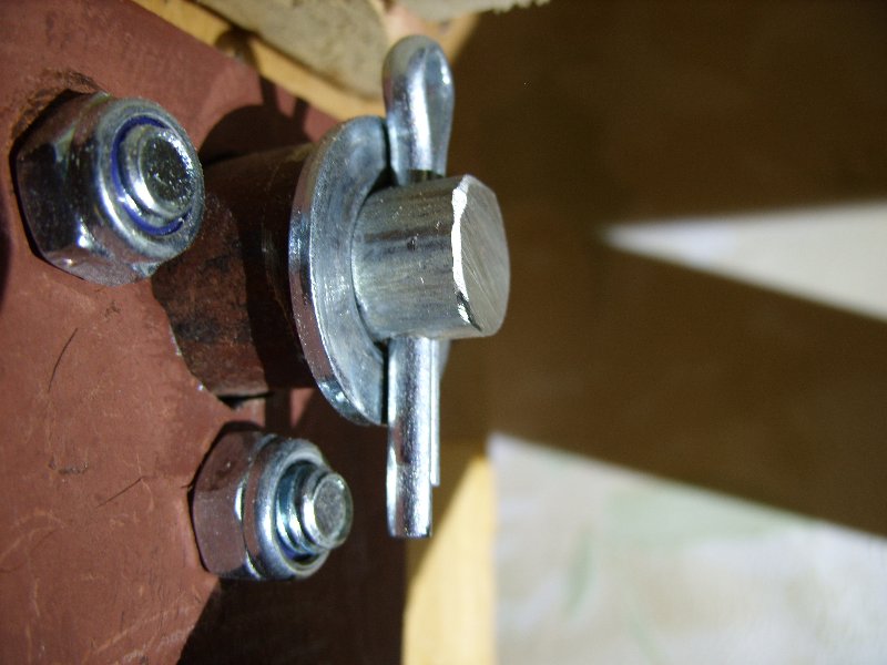

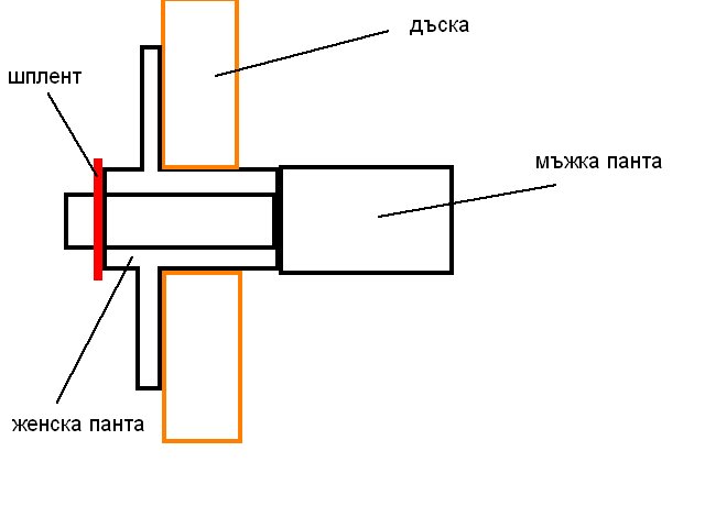

За да не се разделят мъжкото и женското на пантата съм направил така.
Правиш женската панта проходна (пробиваш я и от другата страна), скъсяваш я малко, на мъжкото което се подава след скъсяването правиш отвор за шплент и готово :wink:

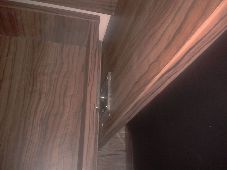

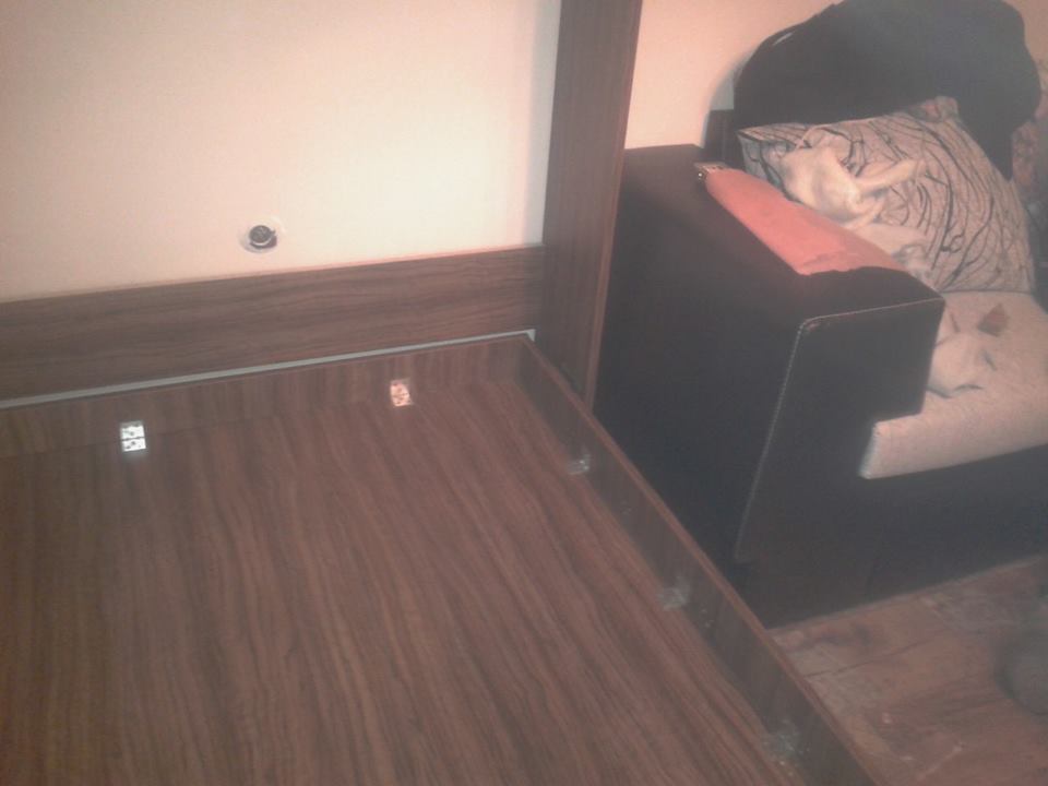

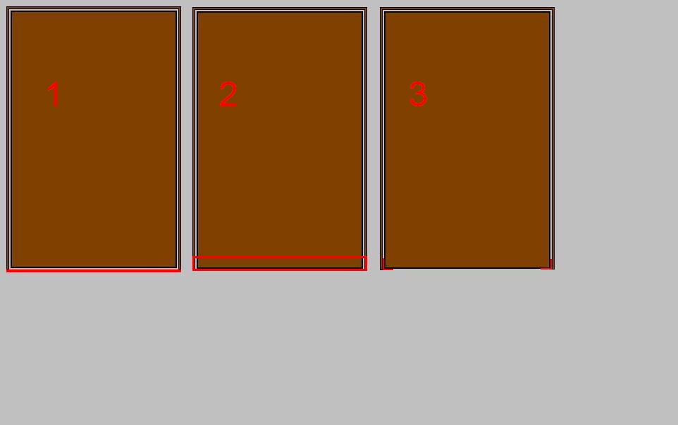

Погледнато от пред леглото изглежда така, сега ще кача и някоя снимка, само да видя дали имам нещо в телефона. Тоест от долу няма как да го "спъна" с една гредичка... "Чело" от пред също нямам. Имам един външен профил "П" с размери 210х171х28 см
В двете страници на "П-то" има по една женска планка. В това "П" влиза една табла (предната част) с размер 207х170см;
Въпросната табла има по 0.5 см от всички страни. От долу е малко повече от към пода.
Самият външен профил "П-то" Има две напречни летви, които го държат, за да не се разкрачва, но те са в задната част а не в предната където са пантите и общо взето заради малкия размер на пантите "2,5см" широчина излизат.

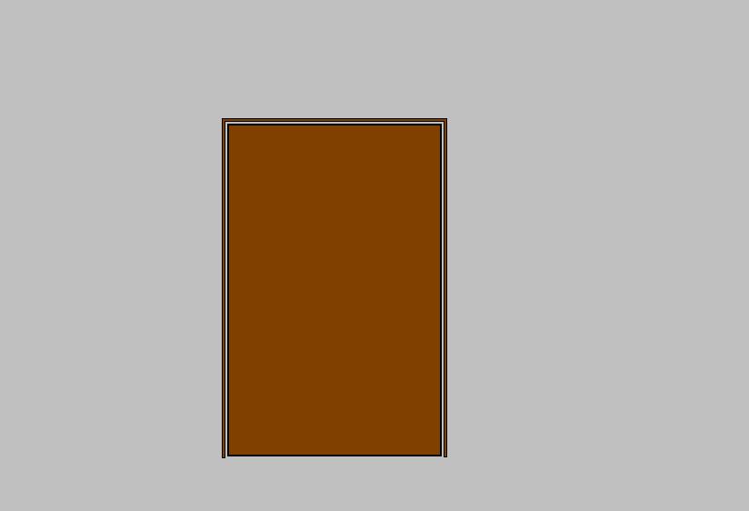

Тук и схема на плоскостите, като се замислите над схемата би трябвало да ви стане ясно как изглежда пустото легло...
https://fbcdn-sphotos-a-a.akamaihd.net/ ... 0841_n.jpg
Рамката за матрака се постава на лицето и то влиза във външната рамка... Още преди дадох линк към "чертежа". Не мога да разбера какво пък толкова не мога да обяснявам.

Сега като друг вариант се сетих да сложа под цялата конструкция една плоскост (тоест да направя дъно, на външната рамка... :?
iva6ki - специалист
Това което аз бих ти препоръчал е да го свалиш на пода както е и да
му оправиш геометрията, след което в горната част поне 40см фазер
едно парче наковано или хванато с винтове за да пази правите ъгли
(вариант е и тригълни планки)
а за отдолу плоскост по цялата дължина за да стане квадрат тъй като
почти не си оставил място.Може и от голо ПДЧ така или иначе няма
да се вижда :wink:
p.s. Сега се загледах това легло нали ще го подсилиш че с тези планки
само на плоскост незнам коко ще ви издържи.

Тоест до колкото те разбрах. Слагам го по лице на пода (аз така и го сглобявах)
Нивелирам го - тоест оправям ъглите и от там му правя гръб от фазер 40-50 см. за да не мърда след това.
До тук ок.
Но от долу имам само 0.5 0.6 см до пода. Тоест не мога да сложа дъска. Варианта е да сложа цяла плоскост под самата конструкция и вече да стане квадрат. Но ако е "голо" пдч ще се вижда погледнато от пред. Тоест трябва да направя още една плоскост с размер колкото горната част (тавана) и да я постава под конструкцията като под - но трябва да е кантирана.
По принцип в момента таблата е хваната с 20 г-образни планки, но може и да сложа още някоя. При отворено положение ще стъпва на два крака, така че не би трябвало да има проблем. Същата летва, която има над матрака я има и към средата на "кутията"
През двете летви ще се хване за стената на няколко места.
iva6ki - специалист
Става въпрос за цяла плоскост ако е от голо ПДЧ ще я направиш
с 2см по къса отпред и няма да се вижда или ще вземеш само кант
за опред и отстрани или ще си вземеш облечено пдч по размер и действаш
lucky7o - помощник
iva6ki написа:
Tова са трите варианта за момента, не знам кой е най-удачен...
Едно - летва под цялата конструкция
Две - летва от пред, но ще бъде пред самата плоскост (лицето) - тук не знам при спускане
дали няма да опира, но ако е по-ниско от нивото на пантите не би трябвало...
Три - два броя "Г" образни планки, които не знам точно с какво ще хвана в земята :)
Ще пусна леглото и ще оправя ъглите след което ще накова шперплат/фазер от горе до долу...
От къде ще го купувам този шперплат/фазер не знам още :)

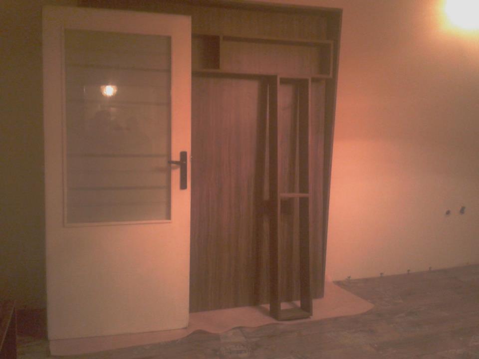

lucky7o - помощник
При мен проблем е и, че исках да е колкото се може по прибрана от стената, отделно, че нямаше как и да е по-широка тъй като имам точно по 2-3 см от ляво и дясно на нея... Тоест пространството в което трябваше да се сложи не позволяваше други размери. Другото е, че не сложих тази челна "греда", която нямаше да позволява да се отварят страниците. Също и ако имах повече място за панти, а не да са 2.5 см щеше да е доста по-лесно :) Да се върнем на това, че в дълбочина е 28 см. А исках крака да се завърта при пускане на леглото, което няма как да стане, тъй като не помислих, че и самата панта влиза 5-6 см. Тоест щеше да опира леглото в стената...
Ако го почвах сега леглото нямаше да го направя така, но като за първи опит се надявам накрая да стане.
Ще кача снимки като го направя.
iva6ki - специалист
фазера ти е 17-20лв 2,5/1,25м и го има във всяка фирма която
продава пдч.Първия вариант ти е най лесен, хубаво е да сложиш
и отдолу с цел да не ти събира прах на матрака тъй като
е до пода, ама всичко е по желание.
