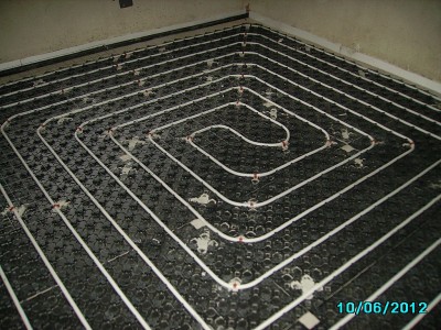

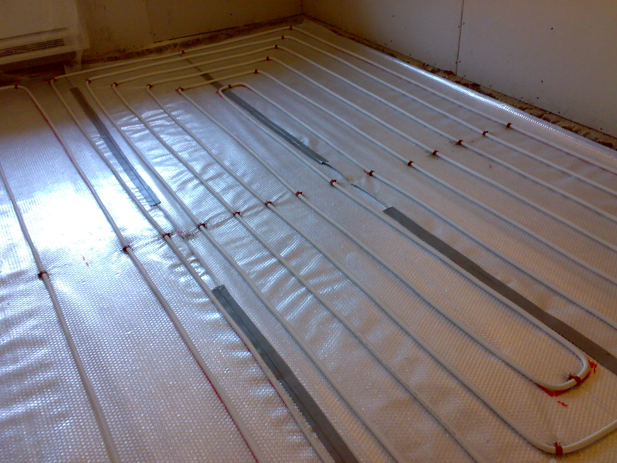

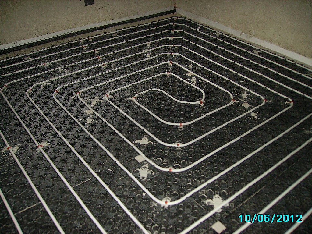

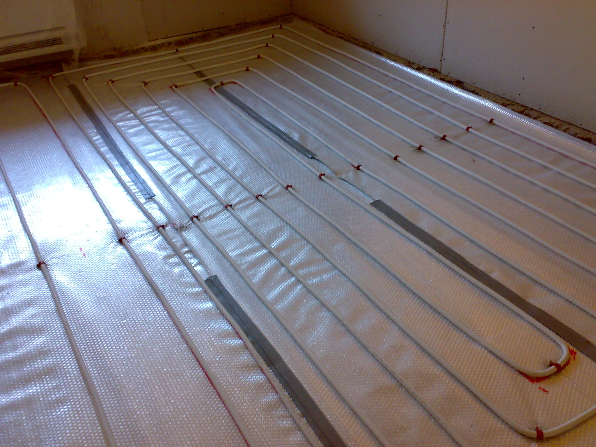

myozov една каминка на пелети от най-малките ще ти дойде идеално в твоя случай. Предполагам, че ще ти отива по около 1 чувалче на ден. Относно подовото няма да имаш грижа за стоплянето. Само трябва да се нареди както трябва - дали с фабрична подложка, дали с фибран разликата е във времето и сложността за полагане.
filmatoplo
- Мнения: 17833
На мен където това ми е работата - ми се вижда доста трудоемко и губене на време нареждането по скара над фибран -единствен плюс малко по евтиното .За една стая или един кръг става , но ако трябва в помещението да се наредят няколко кръга тръба -примерно 4-6 броя , вярвайте ми направо е ад .С готовите изолационни подложки -нареждането на тръбите става по подредено и правилно , кръговете се подреждат по учебник .
