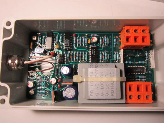

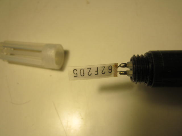

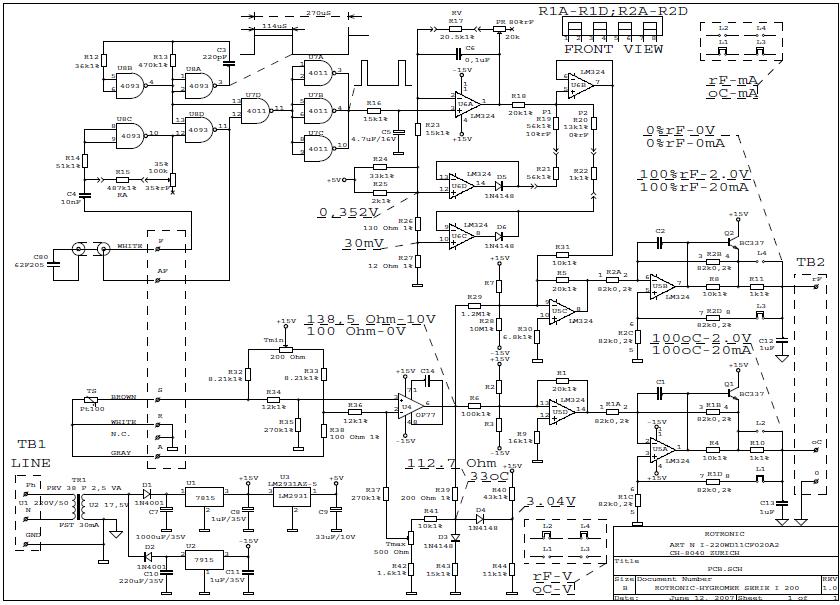

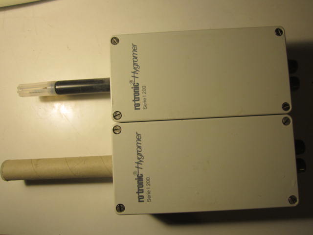

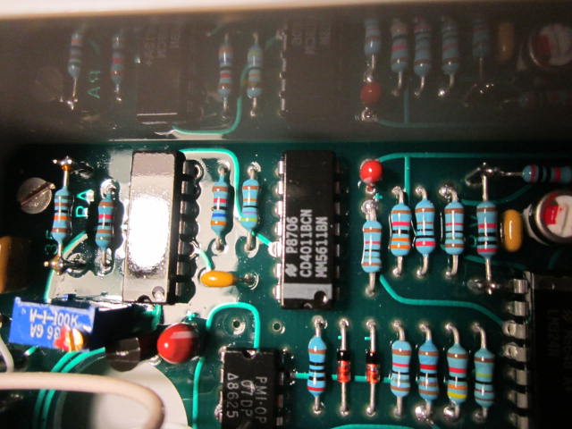

П. Петков - специалист
Picture 299.jpg (35.29 KиБ) Видяна 2089 пъти
Picture 300.jpg (69.79 KиБ) Видяна 2089 пъти
Picture 302.jpg (31.08 KиБ) Видяна 2089 пъти
Picture 301.jpg (73.4 KиБ) Видяна 2089 пъти
Схемата съм я свалял от платките отдавна, като може и да не е сбъркана (много).
А изделието е още по-старо, което се вижда от датата на производство на чипа 4011, а именно - 87 година, шеста седмица. :) Никога не са работили, (но са включвани!), като не е ясно дали датчиците за влага не са деградирали ("вече" или "отдавна"). Намират се около двадесетина броя (за семе), като със сигурност няма да си ги нося в погребалната камера на пирамидата. Ама за сега "Ни хляб искат, ни вода!" По този повод един колега казваше: "Правете к,вото правите и не забравяйте, че катафалката няма ремарке!" :-D
