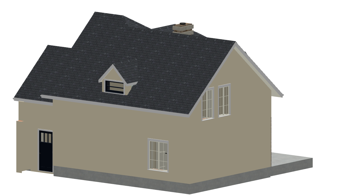

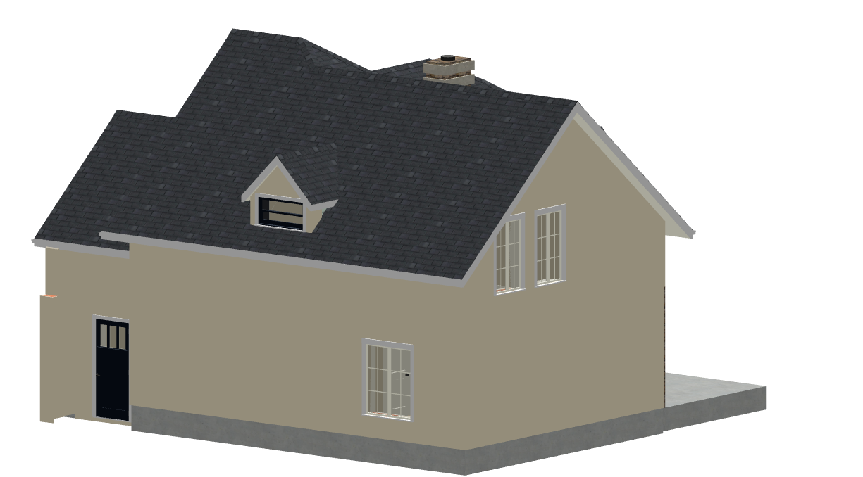

mimilisa - специалист

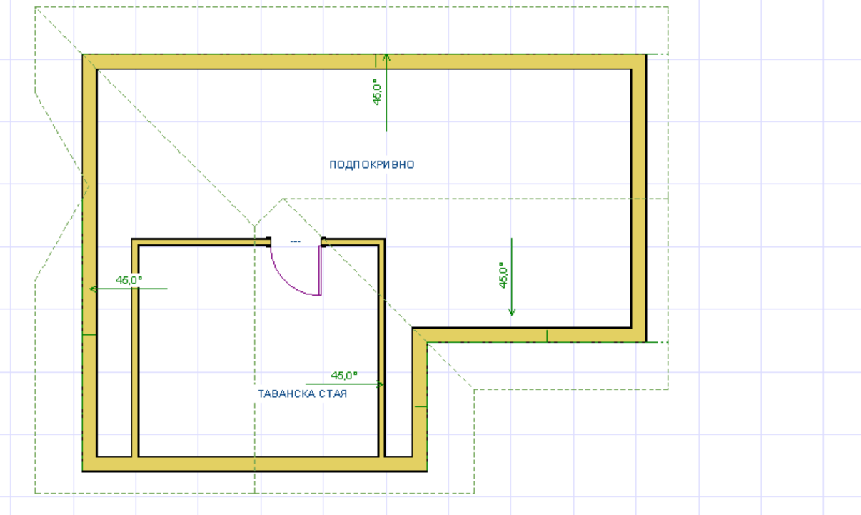

Имам нов вариант за един етаж с таванска стая.
Таванската стая е изцяло под покривно без никаква надстройка , само 30-те сантиметра по проект, както са си на сегашната постройка . Ъглите се повдигат на 45 градуса . Нов гредоред. Отварят се две фронтални фасади, на които има прозорец на едната и врата на другата.
Отпред правим една пристройка на 2.50 м височина стени и до 3.60 височина на билото тъй като не е залепена на граница.
Това са ми скиците и изгледите.
Днес ходихме при техниците в общината и те ми казаха, че и за покрива и за пристройката ми трябвал проект от архитект. За покрива съм съгласна, но за пристройката, която ще бъде кухня защо? Нали е допълващо застрояване , при това кухня, при това не е повдигната на нивото на основното застрояване?
Какво се различава лятна от тази кухня? Само 8 квадрата са и вратите и прозорците!
След това те ми извадиха стари и нови скици на имота, на които на старата скица не фигурират половината от пристройките, които съм набелязала за събаряне, а на новата скица са обозначени всичките, и те ми казват, че се съмнявали дали били законни. Как тогава фигурират в новите скици като може да са незаконни? Питам, защото са ми вариант за преустрояване ако вече няма накъде.
На всичкото отгоре скицата ми била сгрешена, като основното застрояване било отбелязано точно на границата на имота и защо не сме се оплакали? Че аз разбирам ли от чертежи и скици и имам ли обикновен достъп до тях , че да имам претенции и да се оплаквам?
Забравих да отбележа, че преди 3-4 години ни правиха нови замервания и нова кадастрална карта на имотите. Тогава имах огромни съмнения , че ще стане някакво мазало , понеже от предишния собственик зная, че имам да вземам някакъв метър място от комшиите и на тези от замерването им го повторих няколко пъти това. А преди години този имот сме го ипотекирали и тогава служителката с рулетката от банката ,каза , че мястото не излиза по квадратура.
Направо не зная какво да правя!
Ако отида при архитект, само покрива ли ще ми проектира? Ще ме натовари ли с ВИК НЕК и прочие за таванска стая от 12 квадрата? Да претендирам ли, че кухнята е допълнително застрояване?
Направо се замислям да я продавам тази къща и да търся нещо с още една стая. Да се гонят духовете по таваните на тая.
Tsilkov - майстор
mimilisa написа:
Тва дет си го направила е все едно да питаш прокурор как се убива най-замаскирано :lol: Таквиа работи не се питат там. За кухнята си вземаш скицата от кадастъра, на нея нанасяш с червено петното което искаш и пишеш че е за допълващо застрояване (лятна кухня да кажем). Пускаш заявление за виза за допълващо застрояване и я прилагаш тая рисунка. Като излезне визата отиваш при инженер да ти направи конструктивно становище и след това ги вкарваш (с визата) в общината за разрешение за строеж за лятна кухня. Правиш мус амо Акт 2 за начало на строителство понеже е 6-та категория и като си готова викаш геодезист да ти го нанесе в кадастъра.
mimilisa написа:
Архитекта ще те натовари единствено със сума за проектите които искаш от него. Останалите неща те товари админстрацията (общината) с изискванията които има за издаване на разрешение за строеж. Ако ти се струват много/безмислени/непосилни винаги можеш да строиш без документи - в случеи като твоя това често е по нормалното решение.

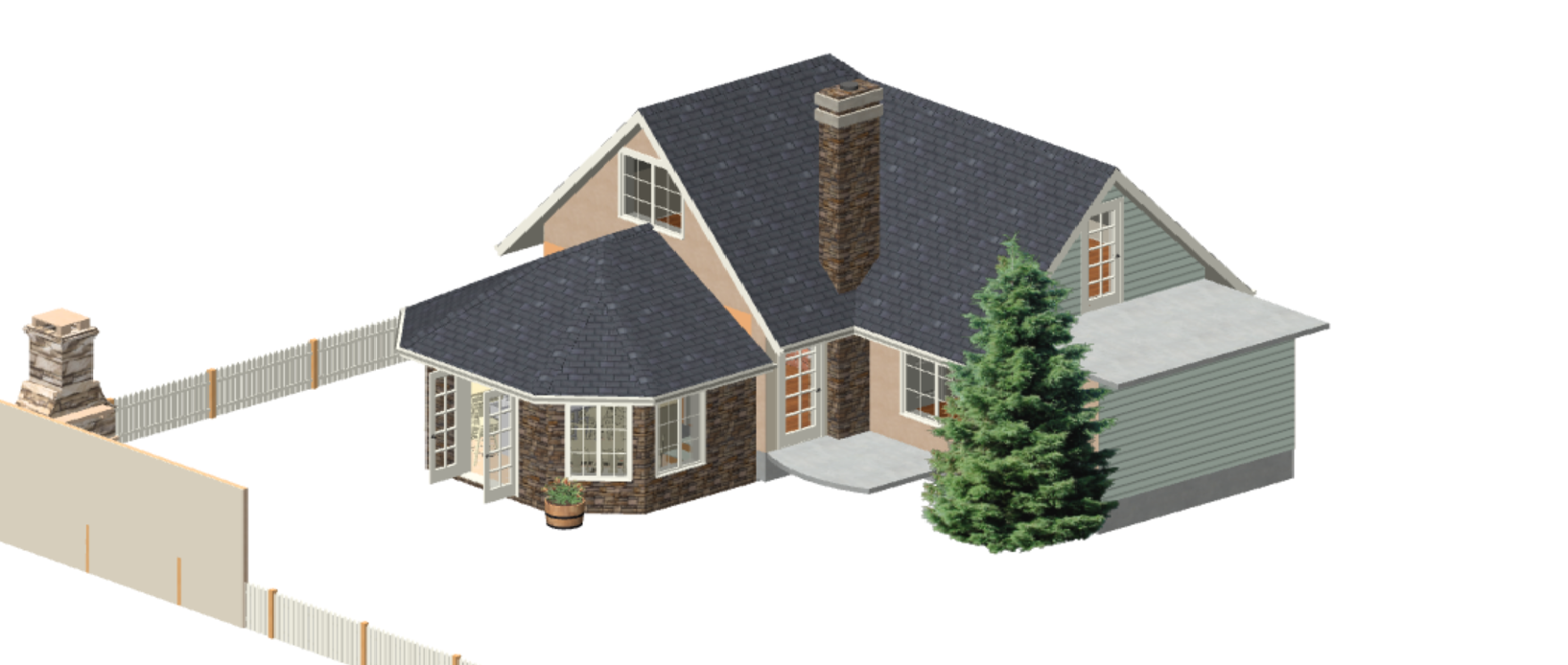

:rolleyes:

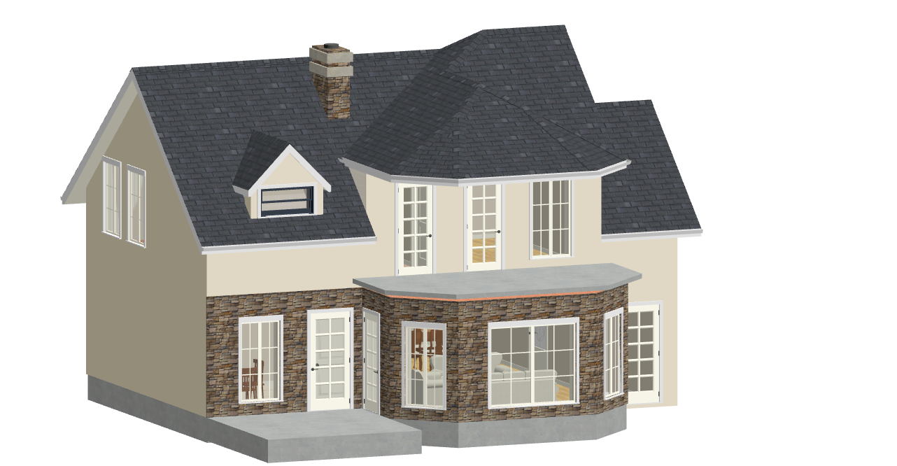

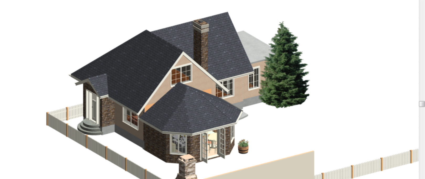

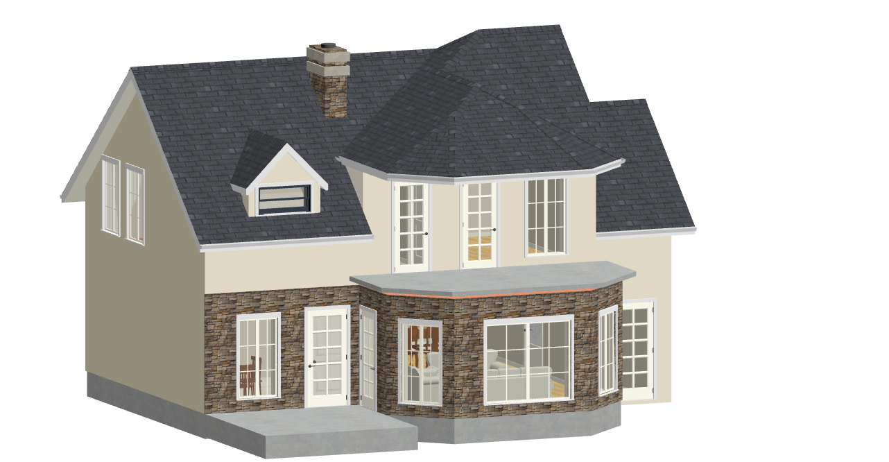

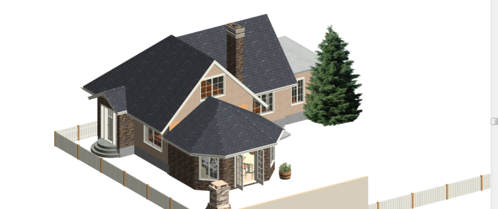

Здравейте момчета :-D
Събрах парите :-D
Много ме радвате :razz:

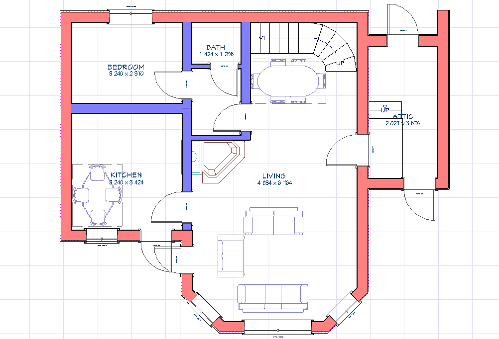

Това е новото ми вдъхновение за къща :
1 етаж.png (25.72 KиБ) Видяна 4056 пъти
2 етаж.png (99.54 KиБ) Видяна 4056 пъти

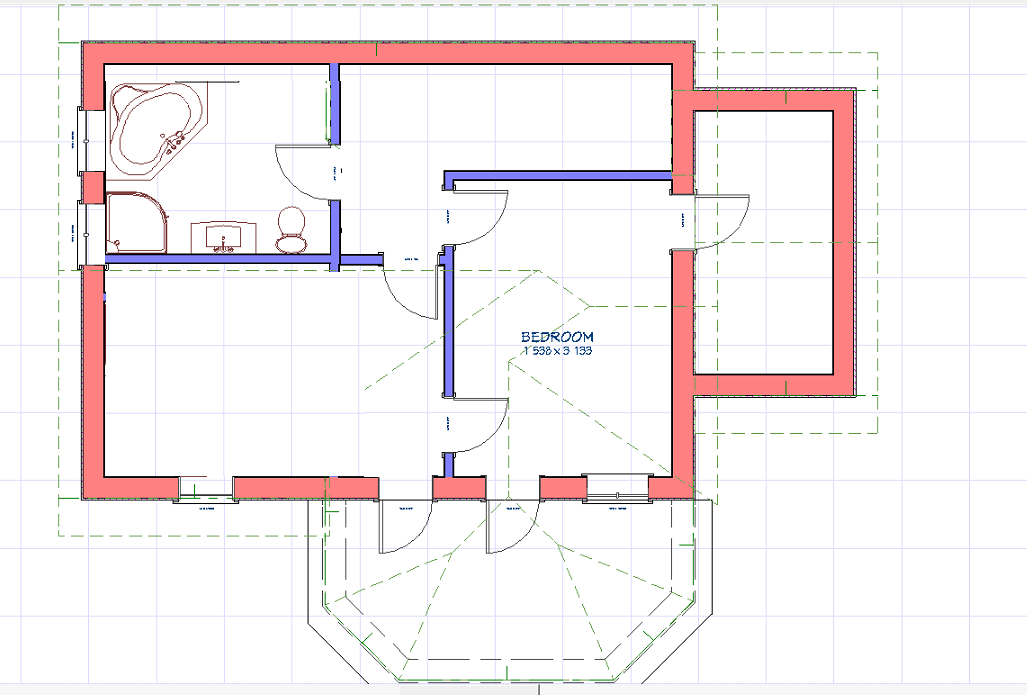

Първият етаж с възможно най-минимално разширение.
Втори етаж със стени на 1,50 м.
Гредоред между първи и втори етаж .
Само балкона ще е бетона и евентуалните колони и пояси.
Стените на първия етаж от газобетон заради лесното снаждане по ъглите.
На втори етаж поротерм 38 см.
Покрив от битумни керемиди.
За гредореда ще търся германски дървен "зелен" материал. Ако може насоки.
На такова изпълнение съм се спряла.
Харесва ли ви новото ми вдъхновение?
Приемам критики всякакви :toimonster:

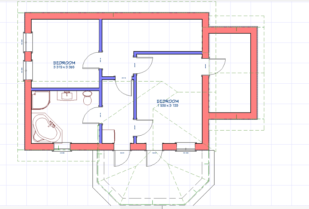

mim - специалист
какво ще кажеш за това разпределение на 2 етаж, иначе губиш пространство в коридори, ще трябва да се преместят и прозорците съответно
