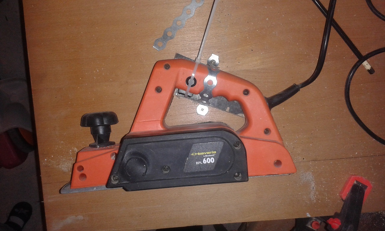

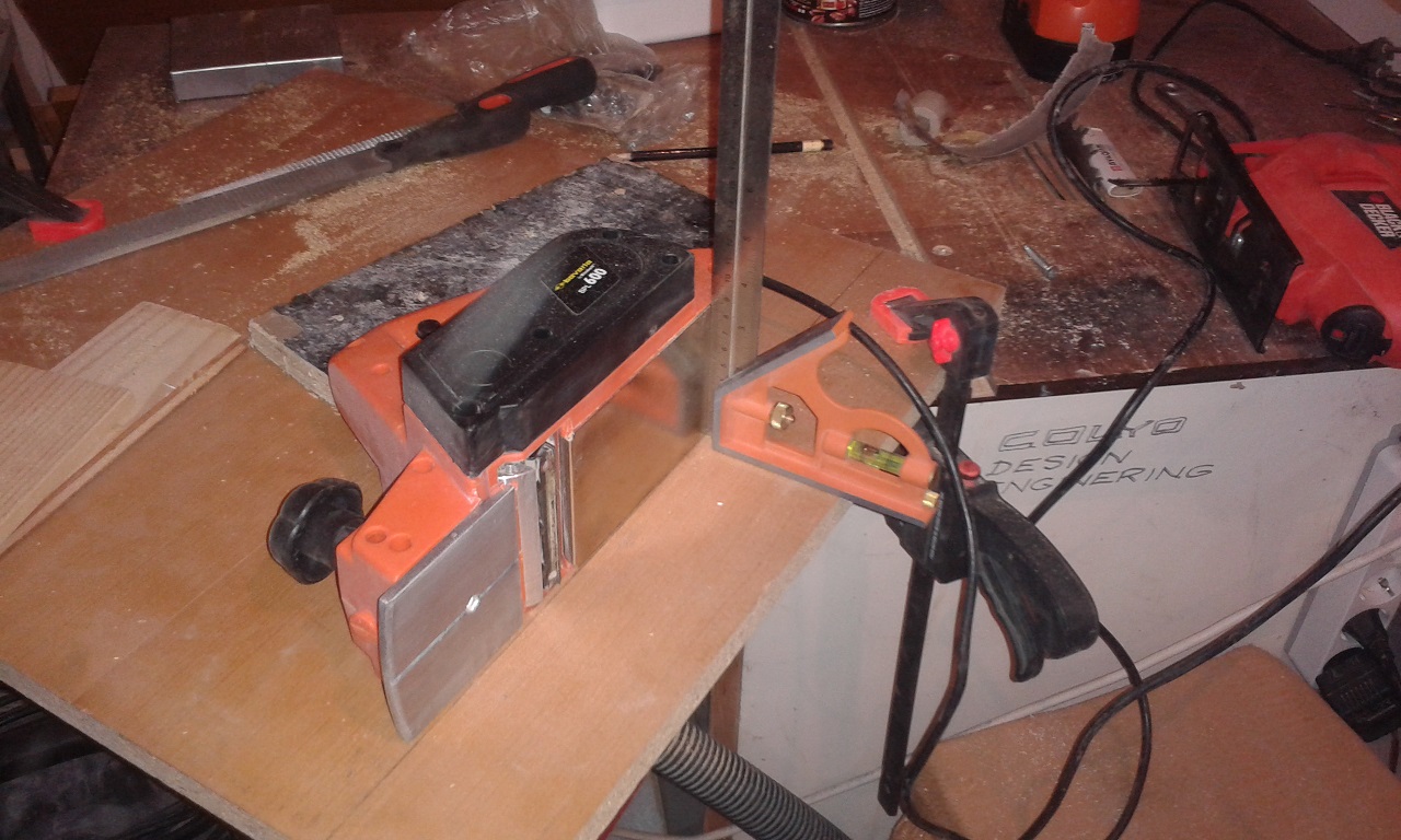

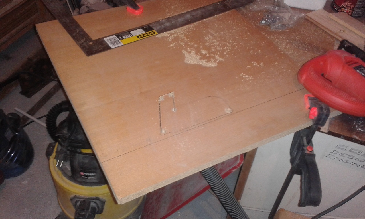

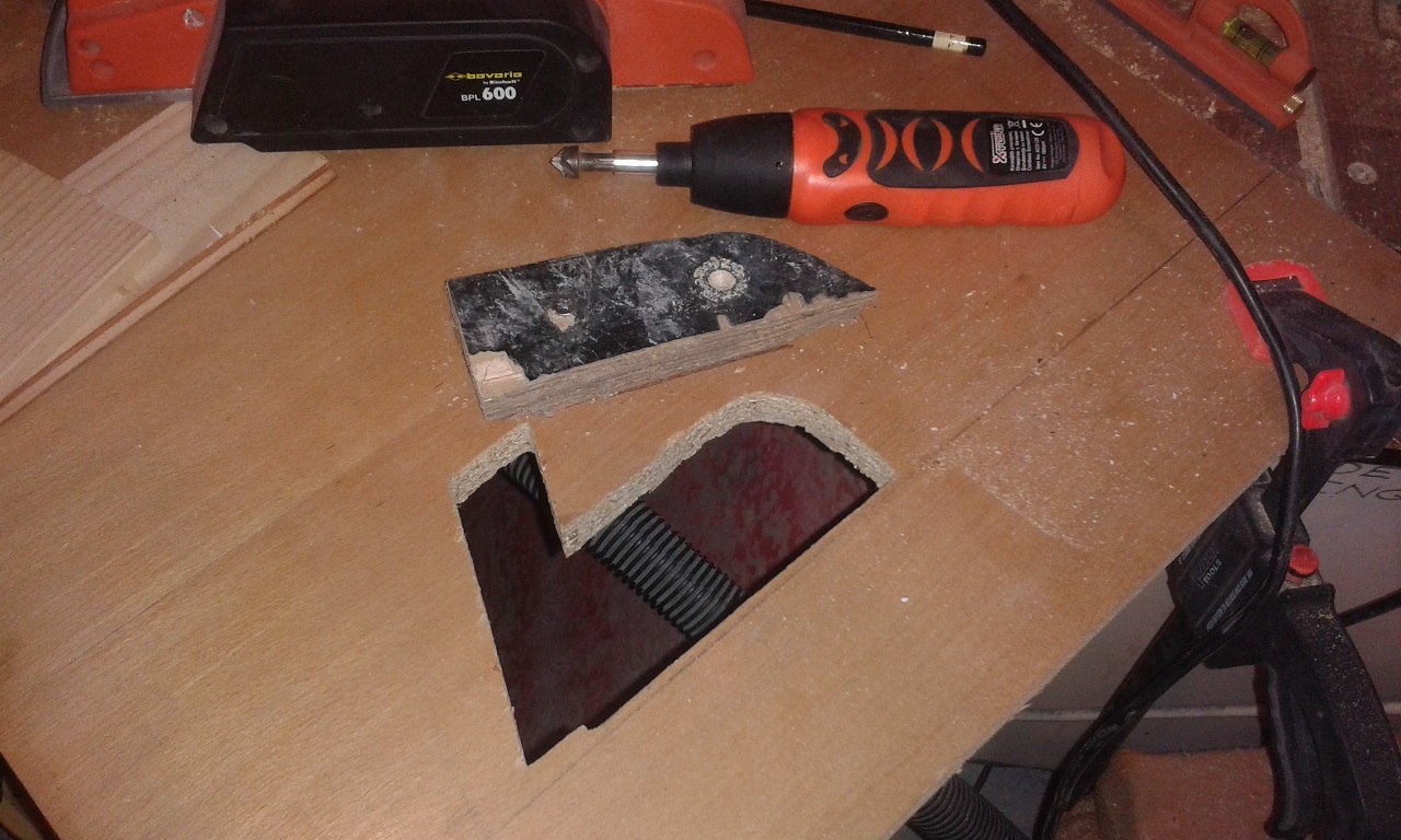

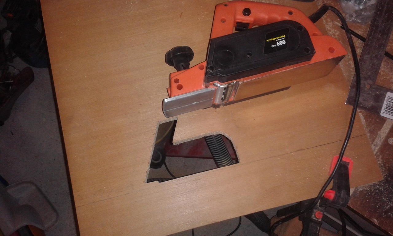

		colyo
- Мнения: 835

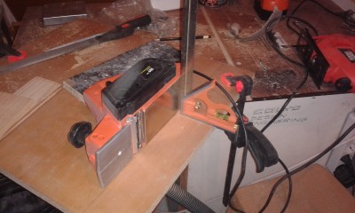

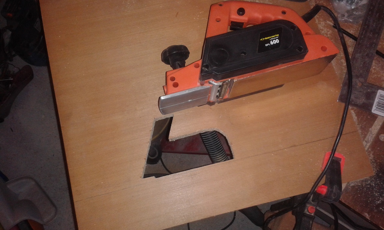

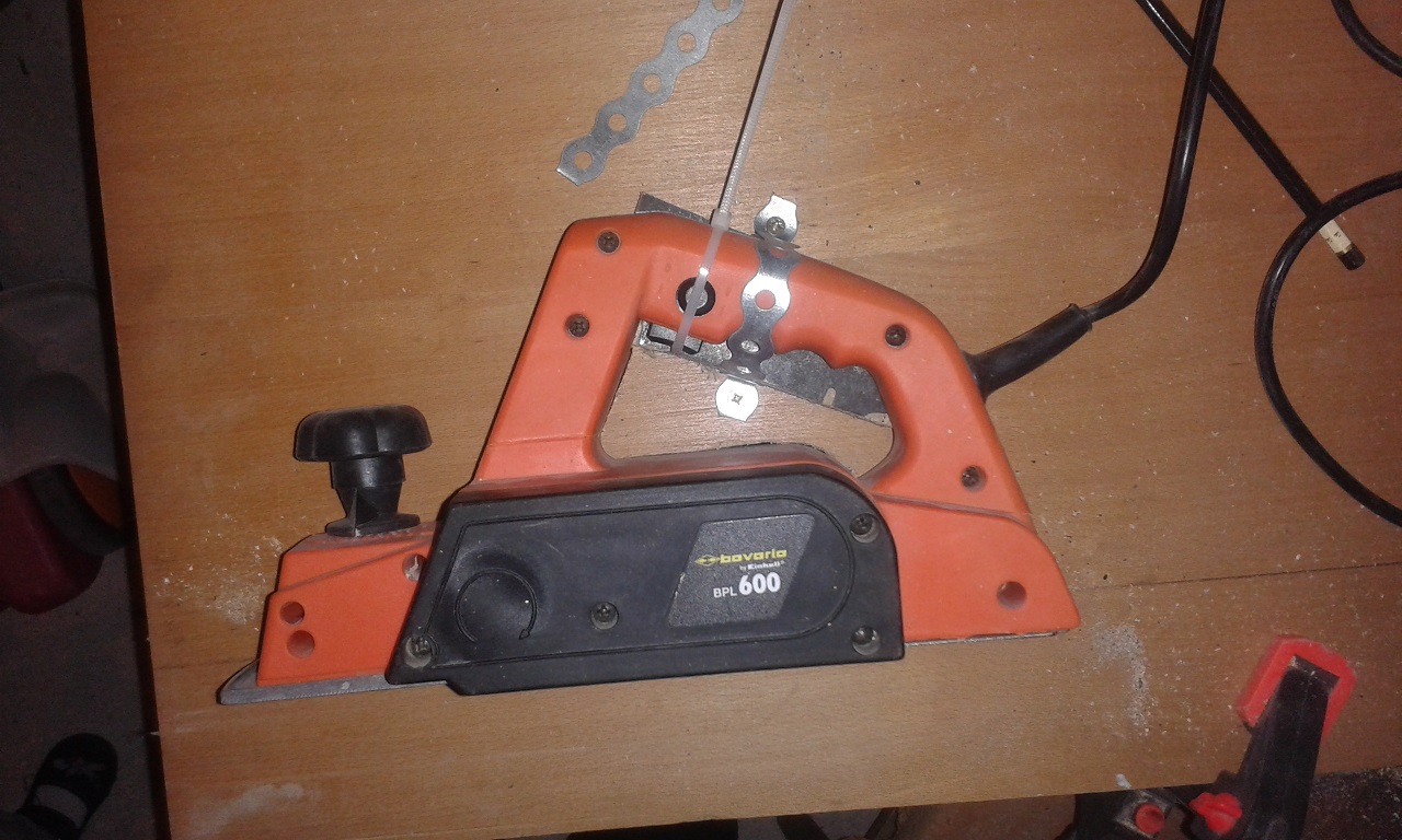

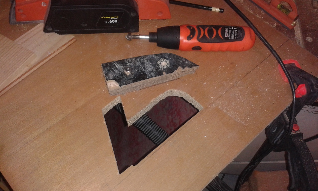

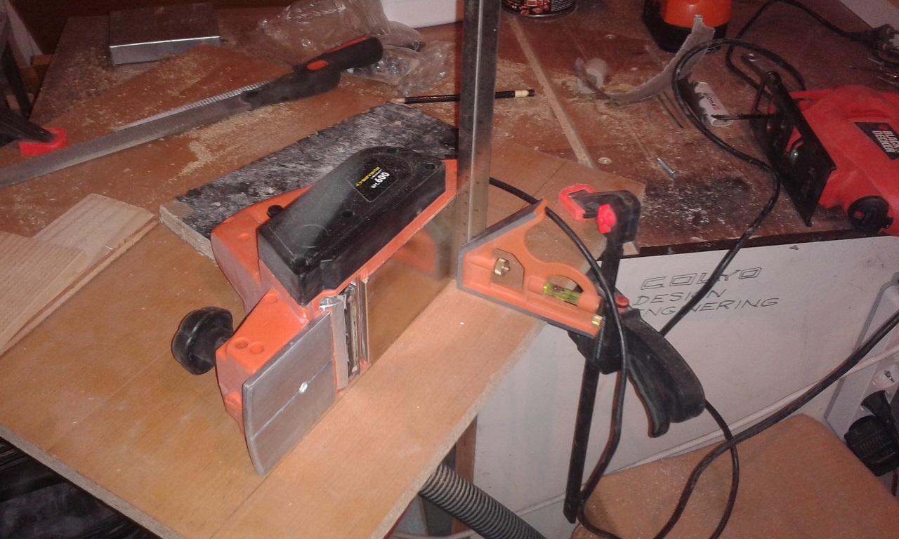

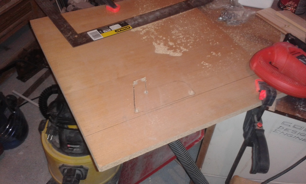

Одеве като пих една ракия ме осени идеята, че от 2 години се каня да си направя ел.рендето на абрихт...........
Плоскостта ще я хващам вертикално към работната маса, но вече утре, че жената се развика....приспивала малкия.
ПП: качил съм снимките наобратно, но ме мързи да ги качвам наново.
