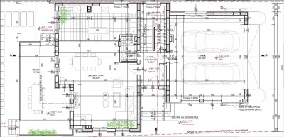

VLADO66 написа:Вътрешната врата в коридора я махни/стават там много врати и се карат/ и външната да се отваря навътре.
Тая врата сигурно я е сложил за ветробран, ама няма смисъл да е двойна като преди нея е единична - дивана като заклини на първата втората и 10 метра да е файдата никваВътрешната врата не е излишна.Тя разделя помещението на 2 и така се получава като топла връзка (като входните врати по големите магазини .От друга страна vlado66 е прав,много врати една до друга почват да се карат .Tsilkov също е прав.Аз бих е направил 2-на хармоника и да се отваря към към входната врата и лятно време да е отворена ,а зимата да се затваря.
За банята 6+ предверието(При мен е така проектирано и така изпълнено,в момента само на конструкция за ГК).За кухнята махни бар плота ,някак прегражда помещението.В началото е хубаво,но сега жена ми иска в апартамента да го махам...защо ли
Ще следя с интерс - нали всеки луд бил с номера си ако бях аз тая стена м/у кухнята/трапезарията и дневната я махам от разтрудно за отопление...и двете помещения са достатъчно големи и спокойно може да посреща гости и във всекидневната(например).
За строителите които ще работят е въпрос на лична преценка дали имаш време да им доставяш ти материалите или не.При мен какво се получи лятото....На работа от 7.30 до 18.00..няма време за материали да купувам,но пък има телефони...казват ми какво им трябва за другия ден,звъня и склада ги доставя на адреса.Първоначално работеха 3 човека на обекта но работат зацикли в определен момент.Обадих се на приятел от Асеновград ,дойде с още 2 и за месец всичко си бе на мястото.Работеше само 4 месеца от юни до септември и грубия стоеж на 120квм къща завърши.Така че всичко е относително,дали ще е на квадрат ,на надница и на какво ли още не.Да не забравяме и факта че има и маистори и майстори.И пусни някоя снимка и ако може в кое село е парцела,сега имам малко време и може да намина било за идеи или съвети

nikopld написа:Малко странно звучи това трудно е за отопление, така или иначе и на двете помещения ще трябва отоплително/охладително тяло; и на двете помещения ще се прави настилка, и на двете помещения ще се прави осветление, ... какво има едното помещение в повече което другото го няма и може да се спести ?!Ще следя с интерс - нали всеки луд бил с номера си ако бях аз тая стена м/у кухнята/трапезарията и дневната я махам от разтрудно за отопление...и двете помещения са достатъчно големи и спокойно може да посреща гости и във всекидневната(например).
Не е ли по добре да има поне проход, и ест да е широк; Така или иначе дневната е мястото където се прекарва почти целия ден и семейство, деца и т.н. щъкат наляво и надясно.
Понеже съм живял с широко помещение и имам практически опит; определено е по добре.

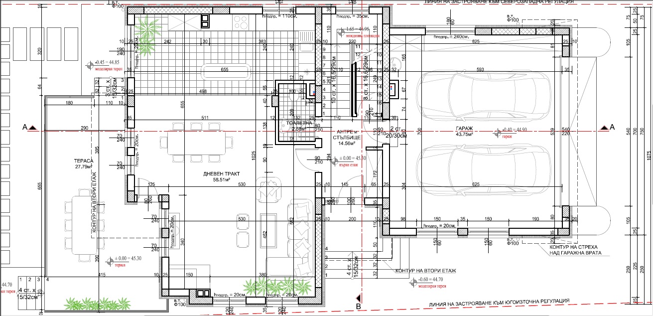

пускам ви картинка и на това което сега правя.

Tsilkov написа:muhtarov читаво ти е станало разпределението само кажи на проектанта ти да вземе да махне тия два прозореца зад телевизораПрозорците не ги чети, дограмата е пълна промяна. Само разпределението се гледа тука![]()
. Визията не знам как ти е отвън но тия прозорци широки 70 см са малко непрактични за дневна - много пари за профили и малко светлина.
За жалост тия двата малките, не мога да ги обединя е един защото ги разделя колона; иначе не знам къде ми бъркат

На мен мисълта ми беше тия зад телевизора да ги зазидаш направо защото от една страна ще советяваш гърба на ТВ-то безмислено, от друга ще ти пече в очите като го гледаш денем, а вечер ще гледаш джам зад ТВ
 Иначе там където ти идват на колона ги махаш и слагаш на друго място/прибавяш към друг прозорец.
