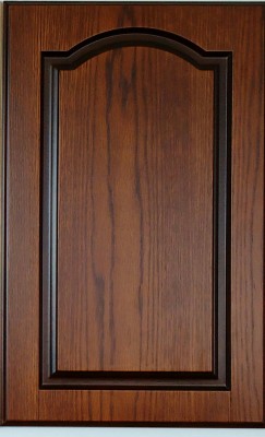

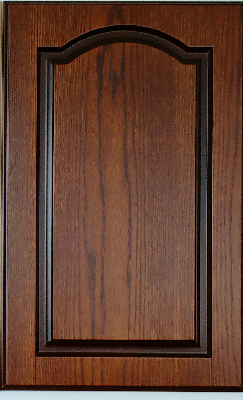

Какво ще кажете за фурнировани МДФ вратички за кухня, но не гладки, а фрезовани? Подходящи ли са такъв тип материали за кухня? Естествен или изкуствен фурнир е по-добре? Има ли вероятност да се напука, люпи, отлепва при вратите на аспиратора? Естествения вероятно е по-неустойчив на вода, влага, пари и може би със времето потъмнява.
А същите врати да се байцват по-добре ли ще е или то байцването се прави върху фурнировани, за да има дървесни шарки, не само върху суров МДФ?
Нещо като на картинките.
Или няма нужда от байцване на целите врати, а само където е фрезовката, защото там не може да се фурнира?

1. Вратичките от фурнирован фрезован МДФ изглеждат точно така както сте споделили на снимката. Никой освен вас не може да ви каже дали са подходящи за вас!
2. Да, подходящи са за кухня ако са обработени с правилните материали!
3. Какво значение има дали фурнира е естествен или изкуствен като и двата фурнира са естествено дърво? "Изкуствения" е изкуствено подреден, не от "изкуствени" материали!
4. Не няма вероятност да се напука и т.н. ако се обработи с правилното лепило за кантиране и правилните бои!
5. Няма разлика във вида на фурнира за здравината му, промяната в цвета може да дойде от танините в него и от качеството на боите.
6. Байца е цвета, само вие знаете какъв цвят искате да са ви вратите! Байца може да се нанесе в/у всичко което може да попие!
7. Нама как да избайцвате само фрезованата част защото няма как да ограничите байца да не попие и във фурнира.
Понеже аз приключвам с тая тема, мога да ви дам един съвет...
Икономията е майка на мизерията...
