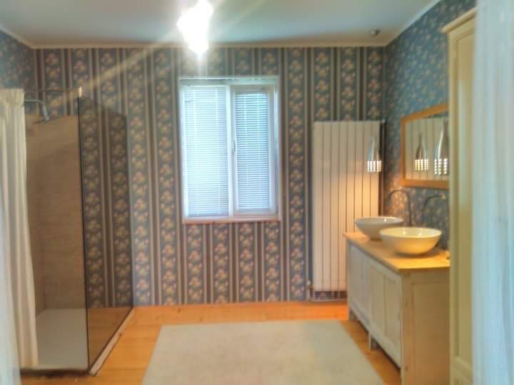

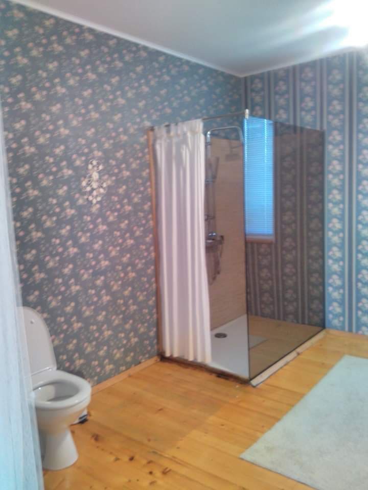

Здравейте dpp, предстои ни същото упражнение - баня на втори етаж в къща гредоред, и се чудим как да го направим. Бихте ли споделили как направихте мръсните канали под/над панелите? При нас ситуацията е следната - между носещите греди има дъски, над тях пръст и ние отгоре преди няколко години сме слагали влагоустойчив OSB. В момента над OSB-ти има и дюшеме, което ще махнем, но OSB мислим да оставим и да работим над него. Ще съм благодарна на всякакви съвети. Благодаря! Ето и снимки. viber_image_2022-04-26_14-30-32-939.jpgviber_image_2022-04-26_14-30-32-842.jpgviber_image_2022-04-26_14-30-32-764.jpg
Ами при мен вдигнахме с 12см нивото с греди, между които излезе Ф110 и 50 за сифона. И понеже зад гърнето имам кумин, нямаше как да изляза директно отвън със Ф110/ ако имах, щях да вдигна пода само със 50-60мм, колкот е Ф50 за сифона/, затова Ф110 излезе през пода и вдигнах повече нивото.. Самите тръби на сиона ги хванах със скоби по дължината на ребро отдолу за наклона, отгоре ОСБ и Аква панел.. Ако е за тая баня която сте снимали, всъщност вие вече имате отвод на мръсна вода зад гърнето, там разчистете и сложете сифон, вързан към тая изходяща Ф110 тръба. Отгоре Аква панел и редите плочки с наклон към сифона, с по дебело лепило за да го постигнете тоя наклон и така..

galin56 - специалист
DPP, понеже виждам, че си още активен във форума да те питам със отзиви за банята. Купих миналата есен стара къща строена с единички и греди между първи и втори етаж. Вестибюла на втория етаж мисля да го правя на баня и да стане етажа от 3 спални и баня с тоалетна. Чудя се дали да изрина каратавана(пода) до гредите и да направя върху тях армирана замазка закотвена във стените или да ползвам твоя метод с ОСБ и тези панели отгоре. Ти върху гредите ли го прави или не изрива до гредите. За директно върху гредите ако един слой ОСБ е малко мога да кръстосам 2 слоя и отгоре слой панели. Тъй като този вариан за под е все пак еластичен има ли опасност да се разхлопат плочките или цепнат по фугите тук там. При теб как е? Разпитвам защото това ми се вижда по-лесен вариант. За един ден съм ги наковал плоскостите и на другия мога да почна да лепя плочките. А с армираната замазка не знам дали въобще ще мога да се справя сам.
Привет, абсолютно идентично и аз започнах баня в коридор на втория етаж, върху гредоред. Но реших да излея бетон от 8 см. височина за 3.5 кв.м. върху 3 греди на разстояние от 55см.и вкопаване на арматура в стените на 8-10 см. Мисля, че ще стане по-стабилно така. :cool:

Имаше снимки, канализацията бе силно другаде, затова помпата
