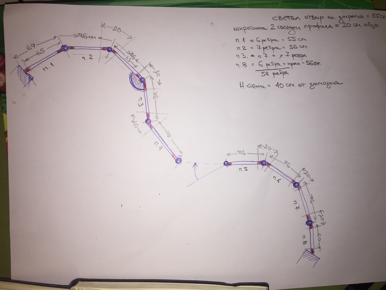

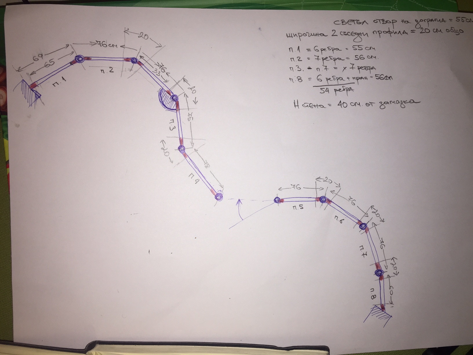

jj77 - специалист
Привет,
Подавам и точни размери, защото гледам имат значение. Ще ме извините, но скицирах на ръка.
Височината на стената е 40 см от замазката, но като предвидя саморазливна+настилка, остават около 36-37 см. Гледам Favalli имат 1 модел Н300 с реална Н=330.
Според мен мога да разпростирам широчина на радиатор колкото е светлият отвор на стъклопакета (55 см) или това прави по 7 ребра за 8 радиатора. Широчината на 2 съседни профила+сглобката им е 20 см и смятам, че е достатъчна за връзките между радиаторите.
Въпросите ми са:
1) начин на свързване на радиаторите - долу/долу или на кръст
2) мога ли всички 8 радиатора да свържа в един кръг? И съответно със спирателни кранчета само на входа на поз.1 и на изхода на поз. 2? Разбрах, че на всеки радиатор - обезвъздушител. В колекторната кутия имам свободен само 1 изход.
3) Мога ли да използвам сегашната тръба, или трябва да я подменя с такава с алуминиева вложка.
4) Панелни, тънки радиатори или твърдо за алуминиевите? все пак търся и естетика, възможно най-прибрано до стената...
5) колко би струвала съвсем ориентировъчно окомплектовката на 1 радиатор с качествени материали, защото сметката за 56 глидера за 8 радиатора ми се струва че доста ще нарасне.

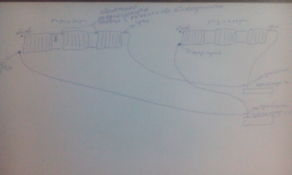

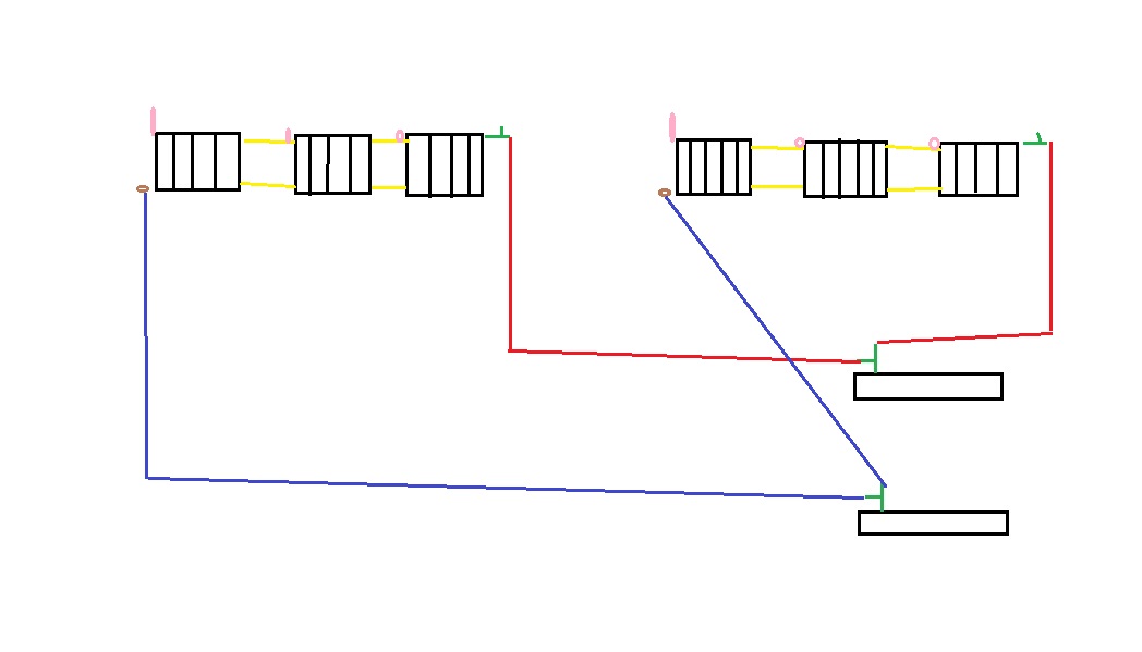

montoya - майстор
Направих една принципна схема на лист обаче телефона не може да извади добре такава снимка а нямам друго под ръка
26.02.15 г. - 1.jpg (38.92 KиБ) Видяна 2698 пъти
Затова и надрасках едно бързо на пейнт, толкова си мога не се смейте :-D
Сега това ми е идеята за свръзване тройник на колектора и от него тръбите до двата радиатора, които са направени от свързани няколко с тръба. Обезвъздушители може да има на всичките места дето съм ги отбелязал с това розовото, според мен може и само на последното място над секретния кран.
Сега, мисля че си сметнал много глидери за монтиране там, нали идеята е един вид завеса от студа да го играят тия радиатори там, а не да се ползват като основно отопление, за него си имаш инсталирана мощност по стените.
Та идеята ми е да се поставят от двете страни на врата примерно по 3 радиатора от по 5-6 глидера, просто да се сметне как ще изглежда прилично на външен вид и някаква симетрия да има все пак.
Така ще ти трябват 4 крана /аз не бих слагал кранове на радиаторите а директно връзката, иначе мини кранчета сверични направо на колектора/, 2 обезвъздушителя или ако на всеки радиатор има ще трябват 6 обезвъздушителя, 4 хромирани тройника и това е

Точно за да има симетрия прецених, че ще е най-красиво да има радиатор под всяко крило. Така и радиаторите ще прилегнат най-близо до стената, иначе ако ги направя по-дълги, ще отхвърлят доста от стената.
Montoya, прав си че имам други тела по стените, но взех да се замислям да махна единия радиатор, ако сложа достатъчно мощ тука.
Energyx - специалист
Радиаторите както са нарисувани по-горе, но в паралел ! Термостатичен вентил на входа на групата радиатори.
