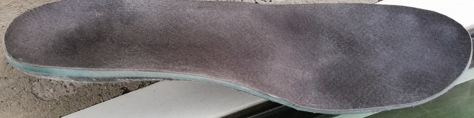

Тази следа от лепило (при обущаря бяха) - с какво може да се махне преди да ги напръскам със спрей за набук ( с боя)? С тази четка уж за велур и набук пробвах, но започна да се разранява кожата. Явно и друга четка за почистване принципно ще трябва да си взема.

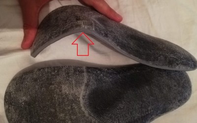

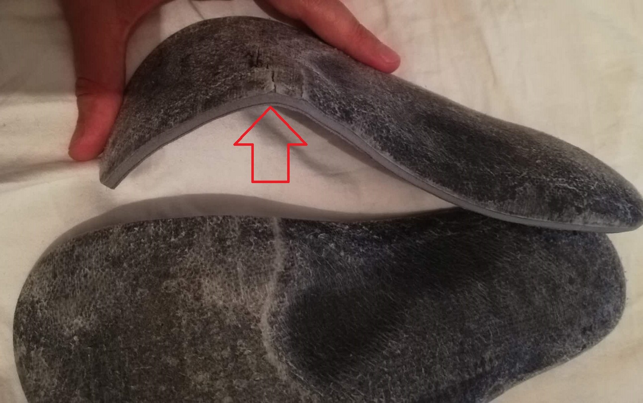

Третото им пране в пералнята не им понесе, но са и на 2-3г... и понеже са доста скъпи стелките (поръчкови) и най-удобните до сега - искам да ги стегна за още 1-2г. :idea:
Идеята е с минимално повдигане и втвърдяване. Тъкан + лепило
На втората снимка са здрави.
