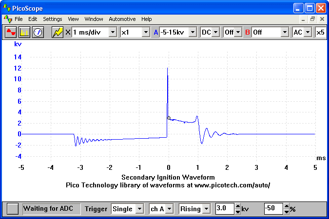

Идея за най-проста схема за десулфатизация:
Стандартен електронен комутатор за индукционна запалителна система.
Стандартна запалителна бобина.
Източник на захранване 12V, 5-10А.
Стандартна, автомобилна запалителна свещ.
Електронният комутатор се управлява от ниско, изправено напрежение с мрежова честота (100Hz).
Свещта се закрепва към положителния полюс на акумулатора (искровият разряд се осъществява не спрямо маса, а към положителния електрод).
Тъй като при стандартните, автотрансформаторни запалителни бобини с отворен магнитопровод сфазирането е такова, че при искров разряд на свещите се подава импулс с отрицателна спрямо маса полярност, то захранването на бобината трябва да се направи обратно, а именно, общият извод между първичната и вторична намотки да е към +12V, а изводът, към който нормално се подава +12V, да отива към комутиращия транзистор (или към чукчето и наковалнята при електромеханичните комутатори).
По този начин през акумулатора ще започне заряден процес с малък, импулсен заряден ток от източник на високо напрежение.
Разбира се, минусът на акумулаторът и минусът на захранващия източник трябва да се обединят.
Възможно е захранващият източник да отпадне, като акумулаторът сам захранва десулфатизатора, но тогава трябва да се предвиди захранващ L-C филтър за електронния комутатор. При това ще има процес както на заряд, така и на дълбок разряд, като разбира се енергийният баланс за акумулатора ще е отрицателен.
Ще напомня, че високото напрежение на празен ход на запалителните системи достига 26kV. При разряд в цилиндър с нормална компресия и бензиново-въздушна запалима смес, напрежението на електрода на свещта е не повече от 700-800V (крива - закон на Пашен при електрически пробив в газова среда https://ru.wikipedia.org/wiki/%D0%97%D0 ... 0%BD%D0%B0).

При 700-800 волта при горивовъздушна смес компресирана в цилиндър на ДВГ, не можеш да получиш искра достатъчна за запалване на сместа.

Мерено е! Разбира се меренето е доста условно, поради наличието на входни, паразитни капацитети на измервателните уреди, които "гълтат" част от енергията на искрата. При едно такова мерене си замина една сонда на HP1740, въпреки защитните ценери, сложени допълнително на входа. Енергията на искрата при ВЕЗС и нискоомни бобини с отворен магнитопровод е 120mJ. Като не става въпрос за кондензаторни ЗС, където времетраенето на искрата е микросекунди. Що се отнася до тока, то той не е редуциращ заряден ток, а такъв, който действа продължително и деструктивно на образуваните при сулфатизацията кристали.
При сулфатизирал акумулатор вътрешното му съпротивление е много високо и не само, че не може да се получи голям разряден ток, но и зарядният е много малък, колкото и да ни се иска да го повишим.
Последна промяна от П. Петков на чет мар 10, 2016 5:36 am, променено общо 1 път.
dyaneff - майстор
за такава осцилограма говорим ?
П. Петков - специалист
Да, тази е диаграмата, въпреки че в действителност е с обратна полярност, освен ако входът на скопа не е инвертиран.
Тази ми прилича на разряд през искрова междина при атмосферно налягане, но може и да бъркам , защото спомените ми са отпреди тридесет и кусур години, когато доайен в автомобилната електроника беше Ненко Кунев.
Времето от -3ms до 0 е времето за натрупване на енергията в бобината, тоест през този интервал високоволтовият транзистор е отпушен. А защо абсцисата е така индикирана? С нула в средата? :?
