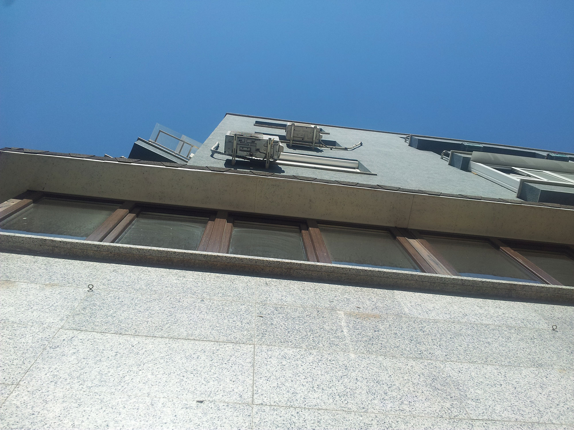

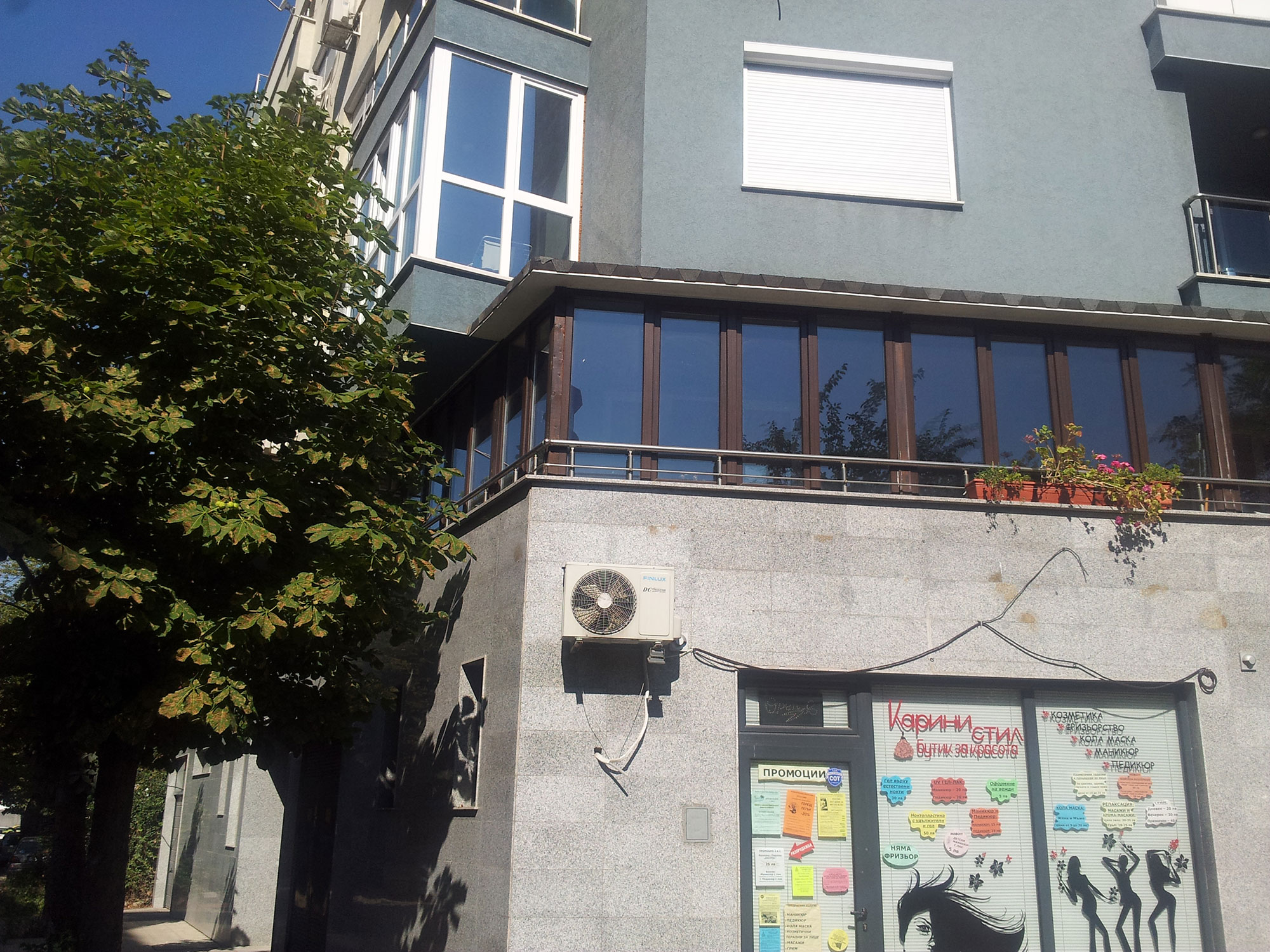

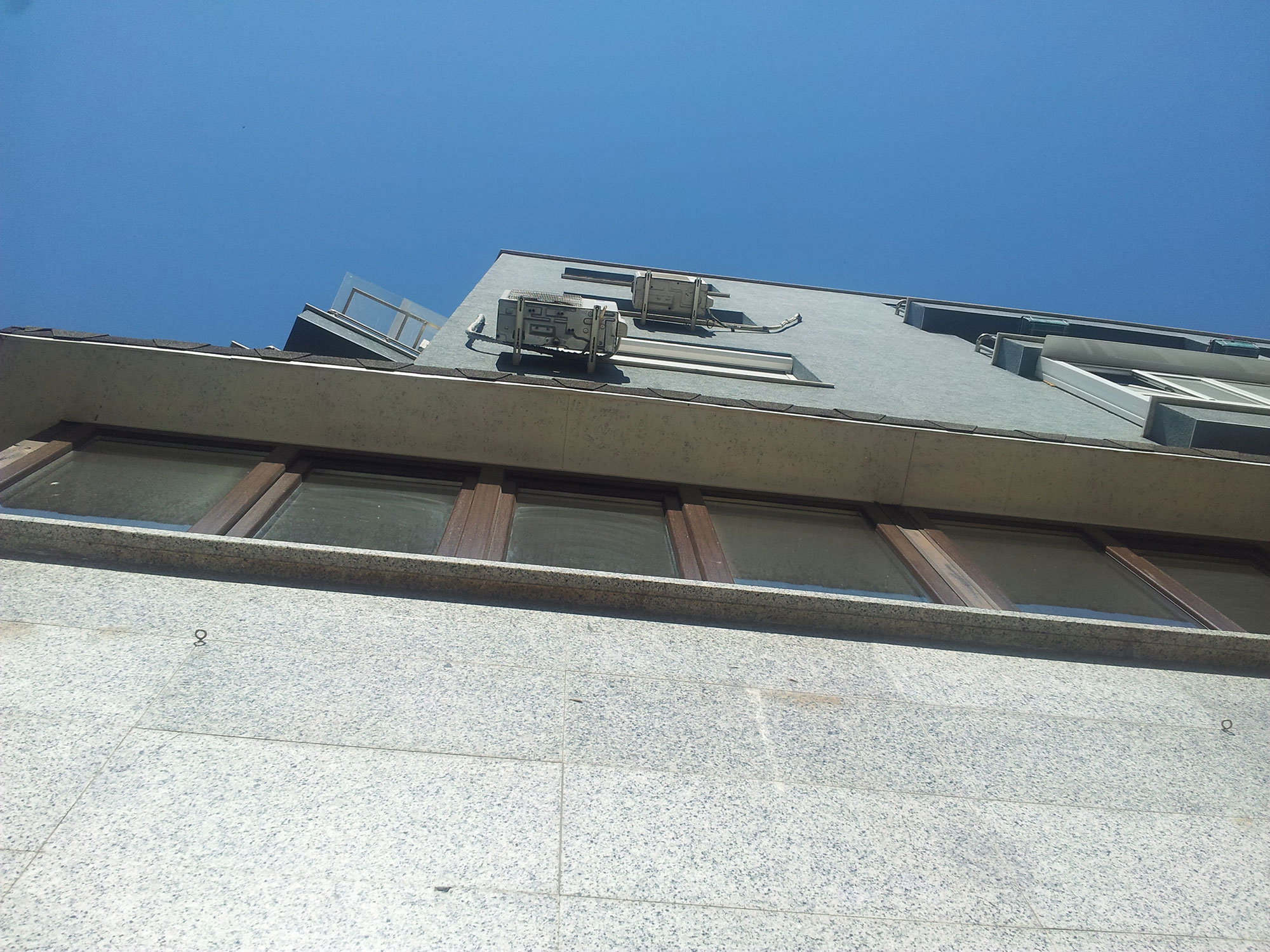

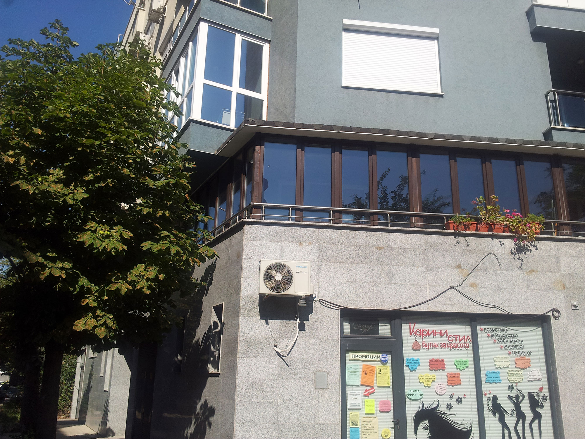

Привет,
мисля че писах по-рано, ако не намерихме каде е проблема една покривна конструкция са изрязали изолацията. Метода по който го намерихме е опушване на терасата и излезна през контактите + аерозоли с мирис. Ето и снимков материал на покривчето. Затворено е от доло с осб и шрафтове. Най-вероятно са изрязали изолацията за да закрепат покривната конструкция към стената но явно през дупките на покривната конструкция дърпа и вкарва под изолацията.... 100% е от покривната конструкция понеже като напръскахме в дупките на покривчето излезна през контактите. Явно стройтеля сичко си е свършил според закона, но съседите са направили проблема ето в и снимков материал.

Логично е, че ако отвсякъде има разтвор, кухините ще са единични и няма да са свързани. Още по-добре би било фасадата да се измаже на хастар и изолацияга да се лепи на гребен. Да, да ама живеем в низ от компромиси. Фасада крива, хастара оскъпява, а и кюфтетата са от национален характер
marian1
- Мнения: 1336
8180 и аз съм го чел това в брошурите - изолацията трябва да не се лепи на кюфтета а на рамка ( листа се маже по всички краища и по средата се слагат някоя друга топка) така се предотвратяват ( по спомен пиша, отдавна съм го чел) точно завихряния зад изолацията от всякакъв род - ако някъде изолацията е прерязана.
