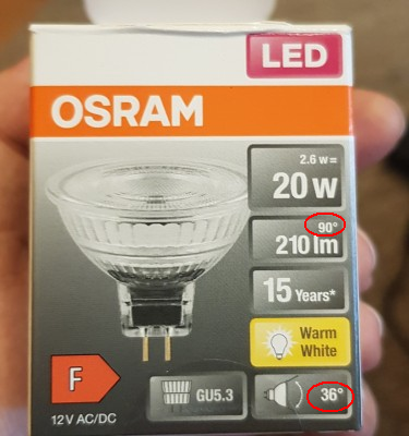

Lisko - майстор
аз за градусите не разбрах:
MamaMy - майстор
Сигурно са целзиеви. Излъчването е долу на 36°
kozl - майстор
Като видях снимката на LED-а и първо си помислих, че поста не е по темата, но снимката с двата варианта крушки за 12 и 220V с еднакъв цокъл доказва, че фоерверките са възможни, така че поста се вмества в темата :-D

kozl - майстор
нед ное 19, 2023 9:19 pmchapara написа:
Ма кви са тия волтове, ватове и тем😁 подобни. Дреболии, как да не умреш🧐
Точно тъй - дреболии.
Osram GU5-3.jpg (18.97 KиБ) Видяна 1220 пъти
Това личи на етекета на О-срам - а :wink:
Най важното се отличава на пръв поглед - по-маловажната дреболия е смотана в долния ляв ъгъл с дребен шрифт.
Даже имам спомени с подобни крушки, на които не можах да открия надпис за колко волта са и персонала не можа да отговори, а аз се отказах от покупка.
brum - майстор
Като гледаш цокъла по принцип няма проблем и не ти трябва да гледаш напрежението. GU10 са за 220 волта, GU5.3 са за 12 волта. По спомен и MR11/MR16 също са на 12 волта. Навремето четох и тъй беше умишлено - за да не се обърка някой и да тури 12 волта крушка на 220 волта.
Обаче сега като загледах на пазара изобилства от GU5.3 крушки на 220 волта. Явно не е било стандарт.
пон ное 20, 2023 8:24 ambrum написа:
Няма такъв филм, няма и стандарт по въпроса.
Когато са измислени тези ламБи (преди 50-ина години) са се използвали основно за диапроектори, медицински цели, принтери... и са били халогенни.
Бързо навлизат и в осветлението - не като основно осветление а като такова подчертаващо някакъв детайл. Те и не стават за основно осветление поради малкия си ъгъл...
Да, първоначално бяха основно за ниско напрежение и им трябваха трансформатори (първоначално стандартни а по-късно и електронни).
Трябваха им и UV филтри заради излъчването и в ултравиолетовия спектър.
GU10 е измислен много по-късно и много прилича на цокъла за стартер на луминесцентните тръби. Разликата е в разстоянието 10мм срещу 13мм при стартерите.
Идеята е да не може да докоснеш иглите като при GU5.3 докато вадиш или слагаш ламБата.
Но пазара си търси своето. Масово се монтираха много осветителни тела (лунички) с ламБи GU5.3
С масовото навлизане на LED много хора решиха да си подменят ламБите в осветителните тела и то БЕЗ да сменят телата.
Изхвърлят старата халогенна ламБа и трансформатора и търсят заместител който директно да сложат - лампа на 230V с цокъл GU5.3
Иииии... ХОП, производителите отговарят на търсенето. Доста голяма пазарна ниша... :-D
Също както се появиха LED пури заместващи стандартните луминесцентните тръби.
Така че - гледайте ламБи за какво напрежение купувате...
