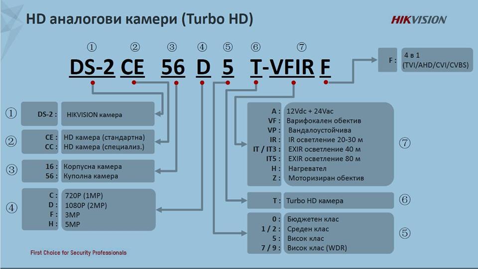

Кои бюджетни камери са по-добри въпреки броя на пикселите, 1.3Mpx, 2Mpx или 3Mpx камери на Hikvision.
Пинането ми е продиктувано от една дискусия, в която се коментираше, че 1.3Mpx са по добри от 2 и 3Мрх са по-добри от 2. :?
Nimi - специалист
nikolovvd написа:
Предполагам питането е за IP камери.
Може да се сравняват ако са от една линия. В смисъл бюджетни/среден/висок клас.
Примерно как е нормално да се сравняват Turbo-HD камерите. На следващия линк има означенията на продуктовите линии IP камери.
Hikvision model info.jpg (50.46 KиБ) Видяна 2199 пъти
