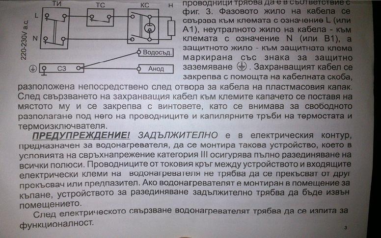

Уф не една само .....Виждал ли си запален бойлер как гори и какви сажди прай,и как никой не смее да влезе в банята да изключи напрежението особено жена !Друго поне за мен ...лампичката на бойлерния ключ в коридора ми дава много по голям ориентир за това дали съм вкл. бойлера!Външните ключове колкото и калпави да са българските са много по издръжливи от тези пършаци дето се слагат на самия бойлер!Друго ........от външния ключ прекъсваш напрежението до него така фактически до бойлера по кабели мабели няма ток ,така и казвам на всички ползватели абе създайте си навик да спирате тока когато се къпете нищо не губите!
И още една много гадна причина се сещам....ама да не я споменавам!
И тази препоръка от завода производител!Малко може да я коментираме нея :)

И пак напомням - това беше изискване по БДС за мокри помещения. :)

Няма случайност всички са 2P,ти решаваш дали да прекъснеш само единия. И кво значи "наивно" и за какво разчитане ми говориш,казах ти че качеството на единия и другия е от земята до небето!

Ти явно не разбираш колко е опасно прекарването на нулата през ключа.
Производителите ги правят за 3 проводна инсталация, а не за 2 проводна. И явно такива като теб са много, дето си мислят, че:
