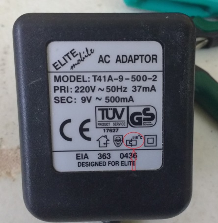

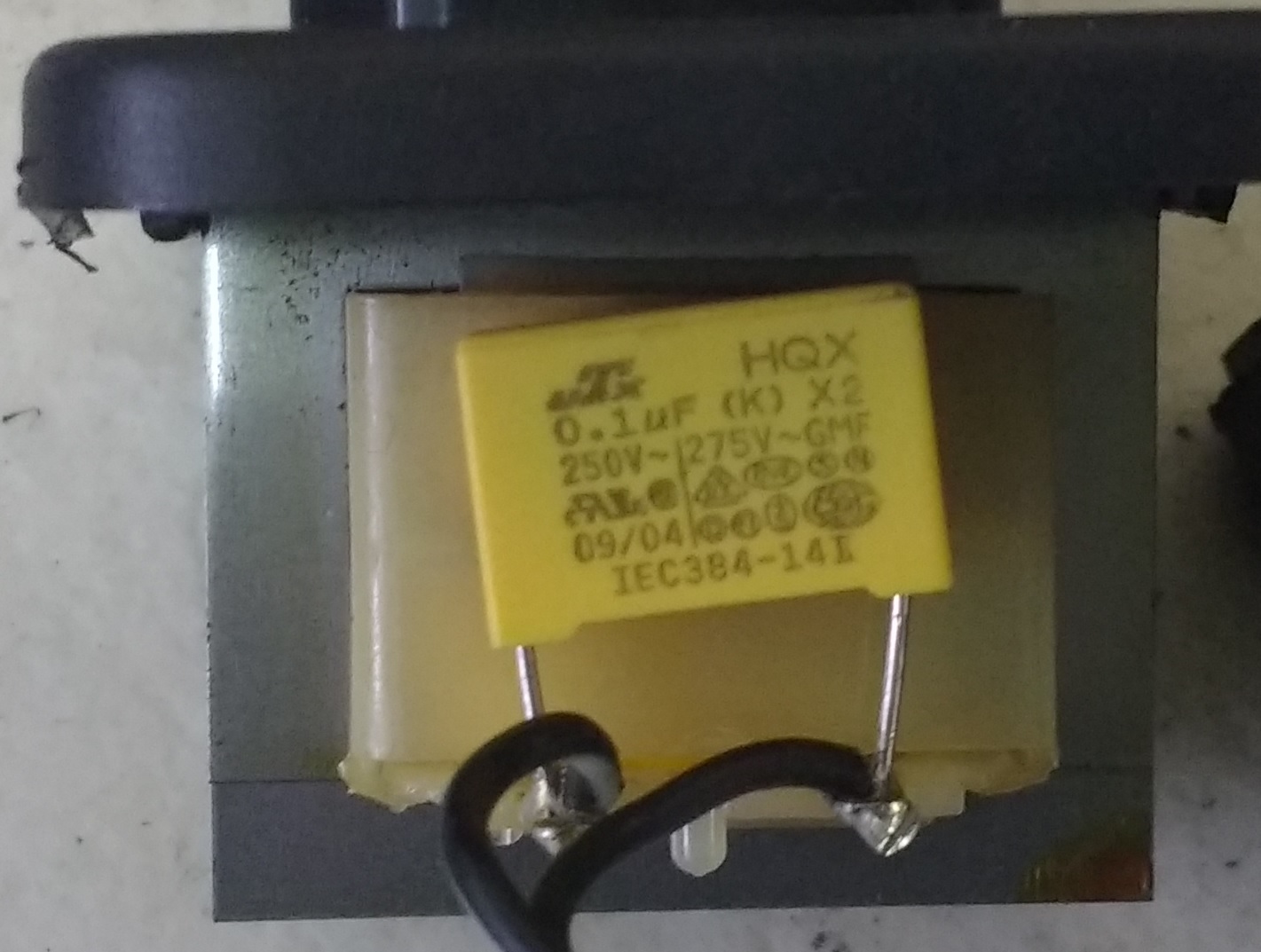

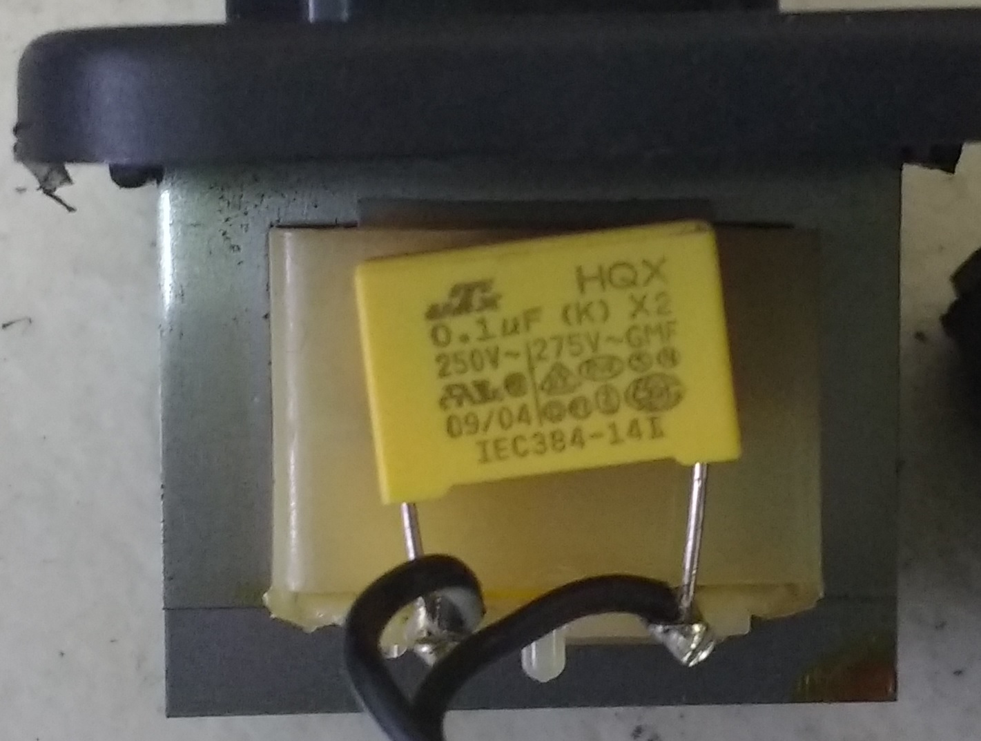

Хидра, ето го Трафа.
Ето го гада! На горната снимка се вижда, че е отбелязано на кутията, ама кой да гледа. Все пак след 16 години го видях. :lol:
Онова наистина е кондензатор.
Обаче защо са го сложили на изхода само хидрата може да каже. Те нали неговите приятели пускат сигнали по мрежата и спират тока от далеч. :-D
Да ти кажа и аз не знам за какво са го сложили на 9-те волта в изхода на трафа.
Уж да филтрира високочестотни смущения ама при условие че е траф и то нискочестотен няма особен смисъл.
Може пък да са имали излишни и да са ги вложили за да се отърват. :-D
nikolovvd - майстор
Това още повече ме амбицира да го отворя по-нежно и да видя какво толкова има вътре.

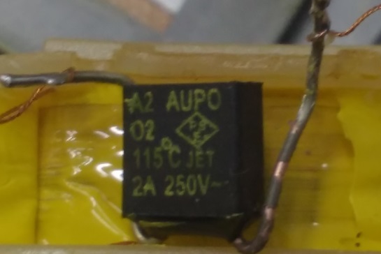

MamaMy - майстор
Две години поддържах касите на Деизи и не съм имал изгорял такъв адаптер. В 90% от проблемите с адаптера са кабелите и 2 или 3 най-много прекъснали термопредпазители. Не съм махал кондензатори до сега. Имам иначе няколко бракувани ще взема да отворя и аз да видя що за кондензатори са.
Аааа... страшни са. Вътре са едни такива ... особени...
Вътре има цяла ролка от такова "тиксо" - метализиран с халумин полипропилен и залят в корпуса с епоксидна смола.
Ей го и "тиксото". :-D
nikolovvd - майстор
MamaMy написа:
... 2 или 3 най-много прекъснали термопредпазители...
Понеже не ми се занимаваше ги давах за ремонт и срещу 4 лв. ги оправяха. Мислех си, че е по-изгодно вместо да си губя времето, а и не разполагам с нужния инструментариум. А то къде бил ключа от бараката! Явно само са окъсявали двата крака на защитата и хоп 4 лева, вместо да пренавиват трафа.
