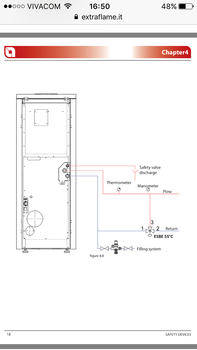

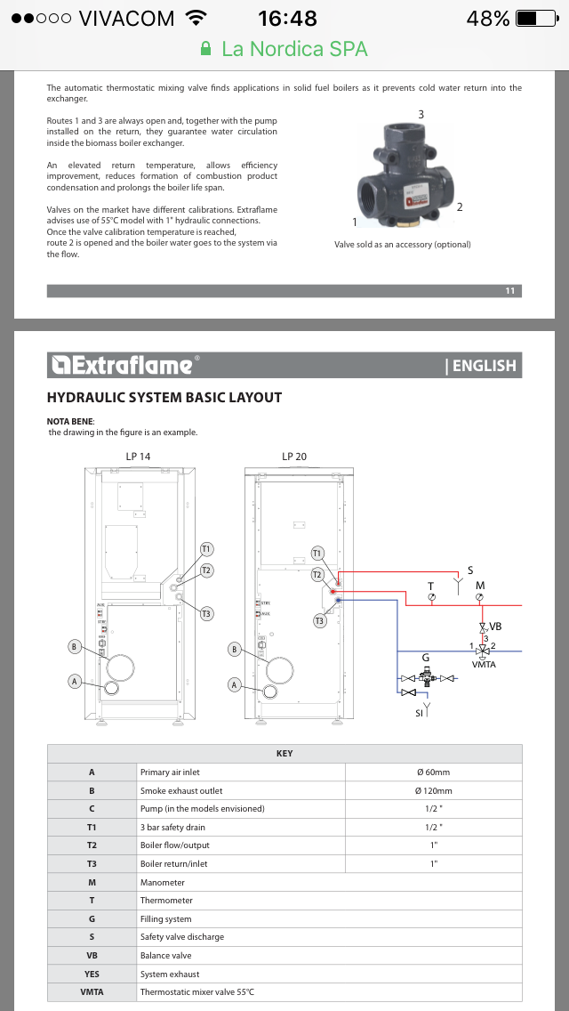

Честито Рождество! Желая здраве и благоденствие на всички! Бих искал да отправя питане към ползвателите на споменатите в темата котли и към колегите с опит. На мен ми предстои инсталирането на подобен котел, затова се интересувам от поведението на котела при наличието на трипътен антикондензен вентил (на 55 градуса), препоръчан от производителя. Имат ли вашите инсталации такъв клапан? Прави впечатление,че в различните издания на инструкциите за експлоатация на един и същи котел се посочват 2 различни схеми на инсталация на антикондензния клапан (пример Esbe VTC 510) - в едната схема с Баланс вентил, в другата без. Прикачам снимки с двете схеми.

Аз ще кажа моите наблюдение а кое е правилно ще кажат специалистите :-D трипътния антикондензен вентил е хубаво нещо и то най вече за котела ,въпреки че помпата тръгва на 60 градуса и спира на 56 , той осигурява по топла постъпваща вода в котела .
При нищожния разход на пелети за моето жилище аз направих и един друг експеримент ... вдигнах температурата на вкл. на помпата от 60 на 62 градуса .... повишен разход на пелети не забелязвам но пък цвета на горивната камера се промени и стана по светъл
Баланс вентил немам :-D па и изобщо не го знам какво е това животно :?
И един чисто сърдечен съвет към теб .... не се презапасявай с ненужна мощност , аз все още го карам само на 1-ва степен за почети 100 квадрата апартамент
Успех с начинанието ... ако решиш може да ни запознаеш по подробно с плановете си за отопление и на особенностите на жилището

Относно действието на антикондензния вентил, наясно съм с целта на неговото присъствие в системата и по-скоро се интересувам от реален опит с него, особено при гореспоменатите котли или аналогични пелетни съоражения. Относно моята конфигурация:
Къща с РЗП -250 м2 (190м2 отопляема площ) 2 етажа, Зидария Porotherm, 12 см изолация и PVC дограма с троен стъклопакет
Ниско и восокотемпературни кръгове както следва:
Нискотемпературен - подово за целия 1 етаж с отделна помпена група и термостатен смесител
Високотемпературен - радиатори за 2 етаж и БГВ - 150л
Котел: Extraflame LP 20 (3.9 - 20.7KW)-наличен, предстои да бъде инсталиран към системата. Антикондензният вентил - наличен и тъй като се натъквам на вариант за инсталиране с и без Баланс вентил (Хидроконтрол) исках да събера мнения и реален опит. В инсталационните инструкции към Антикондензния вентил ( в моя случай Херц) производителят не задължава наличието на Баланс вентил, поради пълното затваряне на малкия кръг след достигане на 61 градуса.
syncho - майстор
Разликата м/у котел с трипътен вентил и същия котел без трипътен вентил се вижда съвсем ясно, когато се прави профилактика. Понеже не веднъж съм бил свидетел на такава ситуация както при котли, така и при камини ще ви кажа следното: при уред с трипътен вентил пепелта, която е полепнала по стените само с докосване се свлича и почиства, а при уред без трипътен вентил се наблюдават черни катранени наслоявания, които дори и със шпатула трудно се изстъргват. Вие си правете сами за себе си изводите. Да, не е задължително, но аз лично препоръчвам с две ръце ползването на трипътен вентил и дори според мен би трябвало да е задължителен.

Благодаря Syncho,
Дали имаш някаква позиция по исталирането му с и без Баланс вентил?
