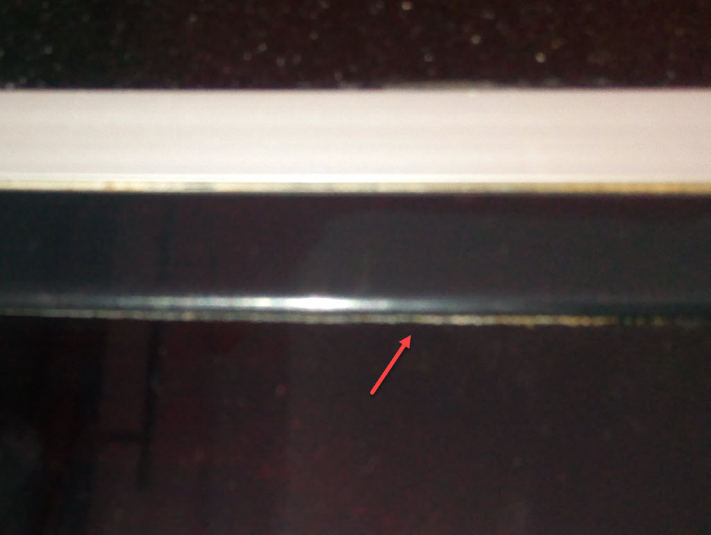

Как ще е наравно, когато мивката лежи върху плота и няма начин да няма денивелация, била тя и 2 мм. Е, точно по границата няма начин да не се събира мръсотия.
Resize of P1070282.JPG (31.29 KиБ) Видяна 5312 пъти
Аналогичен случай е лайсната по периферията на печка със стъклокерамичен плот. Покрай нея винаги се задържа гняс и трябва постоянно да се чисти с нещо остро. Ако, че си е фабрично сглобена и плътно прилягаща.

theagent написа:
kozl написа:
Монтаж над плота и къде е този ръб дето........ :? .
Много ограничено виждане. :-D
Мивката е от ламарина с дебелина към 1 мм. Тя действително ляга в-у плота, но плота е вдълбан точно колко е дебелината на ламарината и точно под пелерината на мивката и така м-у мивка и плот ДЕНИВЕЛАЦИЯ НЯМА.
Същата мивка може да се монтира и от долната повърхност на плота, но на мен така отгоре ми харесва много повече. Освен това отвора за мивката не е необходимо да се полира, защото остава скрит от самата мивка.
Вече имам три такива кухни. Две от коритата са Фостер, третото е Бланко. На фостера ламарината е с една идея по-дебела.
