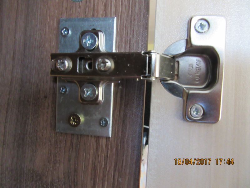

На трите места на пантите захванах три метални 2 мм. планки с готови пробити на тях 5 мм. дупки. През готовите дупки на планките пробих в ПДЧ-то с бургия 3 мм. и ги захванах с по четири винта 3.5х15 мм. На всяка планка пробих по още една дупка 5 мм.(номер 1 на снимката). Сега остава да направя резба на двете дупки отбелязани с червено на снимката където хващат винтовете на пантите и да взема подходящите винтове за да захвана пантите.
И сега елементарните въпроси, вероятно смешни за повечето от вас, но на мен ми се случва за пръв път:
- на дупка 5 мм. резба с метчик 5 мм. ли трябва да направя ?
- после винтове за метал с фрезенкова глава размер 5х20 ще ми свършат работа мисля ?
В отвора на пантата не мога да вкарам винт по-дебел от 5 мм.

Аз предлагам друг нестандартен начин. Под всяка панта изрязваш планки от ламарина с дебелина 2 мм. Купуваш винтове Ф5х20. Пробиваш отвори Ф5 в планката на нови места за захващане към ПДЧто, и правиш фрезенк на отвора. Преценяваш на кои места ще се захваща пантата към планката, пробиваш отвори Ф3,3, и нарязваш резба М4. Захващаш с болтчета М4 с фрезенкова глава пантата към планката. Наместваш на старото място, и пробиваш през отворите Ф5 на планката нови отвори в ПДЧто Ф3,5мм, но така, че да не излезе свредлото от другата страна. В тия отвори навиваш винтовете Ф5х20 с натиск, и на ръка до затягане.

Чирачето ми го е написал ясно, но аз прибързах и съответно допуснах грешки, надявам се поправими. Спрямо това което аз съм направил имам въпроси:
- на пробитите готови отвори Ф5 на планката през които я захванах с четири винта 3.5х15 защо трябва да правя фрезенк, и така винтовете захванаха здраво в ПДЧ-то ? Винтове 5х20 не мога да сложа защото ПДЧ-то е само 15 мм., най-големия диаметър винтове с дължина 15 мм. беше 3.5 мм.
- Фатално ли е, че пробитите отвори за захващане на пантите са Ф5, а не 3.3 съответно и резбата на отвор Ф5 ще трябва да е по-голяма, а през отвора на пантата не минава по-голям винт ?

Аз бих постъпил в друг порядък,защото сега ще трябва да свалиш планките и да навиеш резбата,защото на място ще пробиеш страната.
Но както и да е.
Ето таблица за резби и бургиите за съответната резба.
За М6 дупките от 5мм.са точни.
Гледай горната таблица.
http://www.rudibg.com/pdf/Rezbi.pdf
Освен това и ако отсреща правиш същото упражнение вече се натрупват 4мм,които не знам как ще компенсираш.

Допуснатите грешки:
Трябваше първо да си подговя планките докато са свалени с резба в дупките за закрепване на пантите и фрезенк на дупките за захващане в пдч-то. Това за да не се свалят планките в последствие и да не се разхлабват отворите.
Дупката с номер 1 която пробивах допълнително, първо пробих с 3мм. бургия после захванах планката и понеже не ми се сваляше, на място с много натиск, сила и тъпа бургия за нещо друго, но не и за метал, разпробих до 5мм. Така рискувам допълнително да охлабя захващането на планката заради вибрациите от бормашината, а те бяха доста заради липсата на читава бургия за метал. В последствие се сетих че така или иначе трбява да сваля планките за резба и се нервирах, че не ги подготвих преди монтажа.
Сега са свалени и утре ще правя резба. И после се надвам при повторния монтаж да не се разбият отворите и да захванат добре винтовете към пдч-то. Резба ще направя за винт М6, а отвора на пантата освен да го разширя. Притесняава ме обаче дали резба М6 ще държи в тази планка 2 мм. ?
После се надявам реглажа да компенсира изместването от планките. От другата страна нищо няма да се прави, там няма проблем засега.
Благодаря за таблицата.

Допуснатите грешки:
Нищо фатално не е станало. Просто така се добива опит. Проба-грешка. :lol:
Написах ти точната последователност без да се замислям. Това, че не си я прочел, си е твой проблем. Фрезенка с по-голямо свредло, примерно Ф10 е необходим, за да не стърчи главата на винта от планката, а да се прибере в нея. По този начин ще стане естетически по-добре. Винт Ф3,5 е малък. Ще трябват тогава повече винтове, поне 6 броя за една планка. Написах, че трябва винт Ф5х20, като мислех, че плоскостта е стандартната с дебелина 19 мм. а не 15мм. Пак можеш да ползваш Ф5х20. Пробиваш отвор Ф3,5 в плоскостта на дълбочина 14 мм, като ползваш някакъв ограничител за дълбочината, за да не излезе свредлото от другата страна. В този отвор навиваш винта "на ръка" с натиск, за да не повредиш отвора колкото е необходимо. Развиваш винта, отрязваш му напречно върха с ъглошлайфа до дължина 15 мм заедно с главата. Мериш с шублер. И навиваш скъсения винт във вече направения отвор с навивките от предишното действие. Притягаш колкото е необходимо.

Ще мина без фрезенк, естетиката отвътре се губи още при слагането на планките. Днес ще потърся винтове за дърво 5х15 за да не си играя да скъсявам 5х20. Нарязах резба М6 в дупките на планката за захващане на пантата. Лошото е че няма и 2 цели врътки на 2 мм. планка с толкова голяма резба и не е ясно колко ще държат винтовете за метал прекарани през пантата и планката. Ако беше пробито с ф3.3 вместо ф5 и после резба М4 вместо сега М6 нямаше да има такъв проблем. Както казва колегата: Така се трупа опит.

На ламарина дебела 2мм,може да се направи резба и 3мм.Има си начини,но това се прави предварително и премислено.
За да държи добре резбата в твоя случай трябва да не докараш метчика до края.С проби докарваш плътно и стегнато влизане на винта.

Поксипол и винтовете "навити" дори малко разтварям отворите, за да има място за лепило, ако може да понесе, поставям и по някоя допълнителна панта и всичко е 6 :-D Винтовете се бетонират с поксипола...

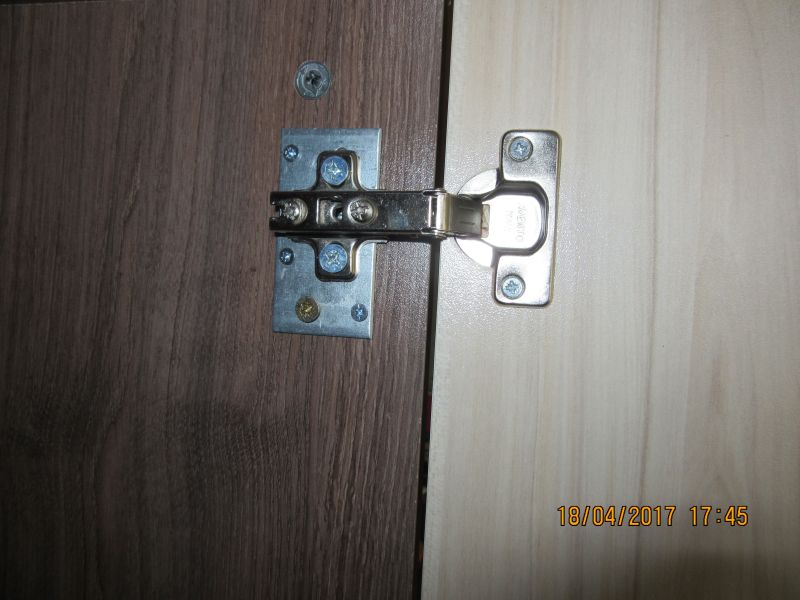

Навих М6 резба на планките, станаха почти две врътки. Пробвах с винт М6 който влизаше леко хлабаво. Колко ще държи, времето ще покаже. Купих винтове за метал с фрезенкова глава М6х20 за пантите към планките и М5х20 за дърво за да заменя тези М3.5х15 с които бях захванал планките към ПДЧ-то.
Разширих отворите на пантите от Ф5 на Ф6. Захванах отново планките с малките винтчета 3.5х15 за да мога да ги сваля ако се наложи без да разбивам ПДЧ-то с големи дупки. Сложих вратата и захванах пантите към планките с винтовете за метал М6х20. Натегнах ги почти докрай защото почна на пука ПДЧ-то отвън. Затворих врата и направих минимален реглаж. Тръгнах да сменям винтовете на планките от 3.5х15 с новите които взех днес 5х20. Навих един докрай и понеже е на 20мм. ПДЧ-то почна пука отвън. Така го оставих и реших да сменя останалите без да ги навивам докрай, но след седмица когато се уверя че пантите се държат стабилно към планките защото не разчитам много на тези две врътки в планките. Използвах винтове 5х20 за дърво и 6х20 за метал защото не намерих по-къси и не ми се занимаваше да ги режа с флекса.
Засега стана здраво и достатъчно грозно за да не го повторя и на другата врата ако се наложи. Срещнах доста трудности поради незнание, липса на инструменти и умения, кофти материали (ПДЧ и панти) и затова при следващ опит бих опитал друг метод със скрити вътрешни крепежи, дюбели за дърво и/или лепило. Струва ми се по-лесно с тях, а и естетически по-издържано.
В крайна сметка поне научих нещо за резбите, свредлата, винтовете и най-вече какво е "паздер" :-D
