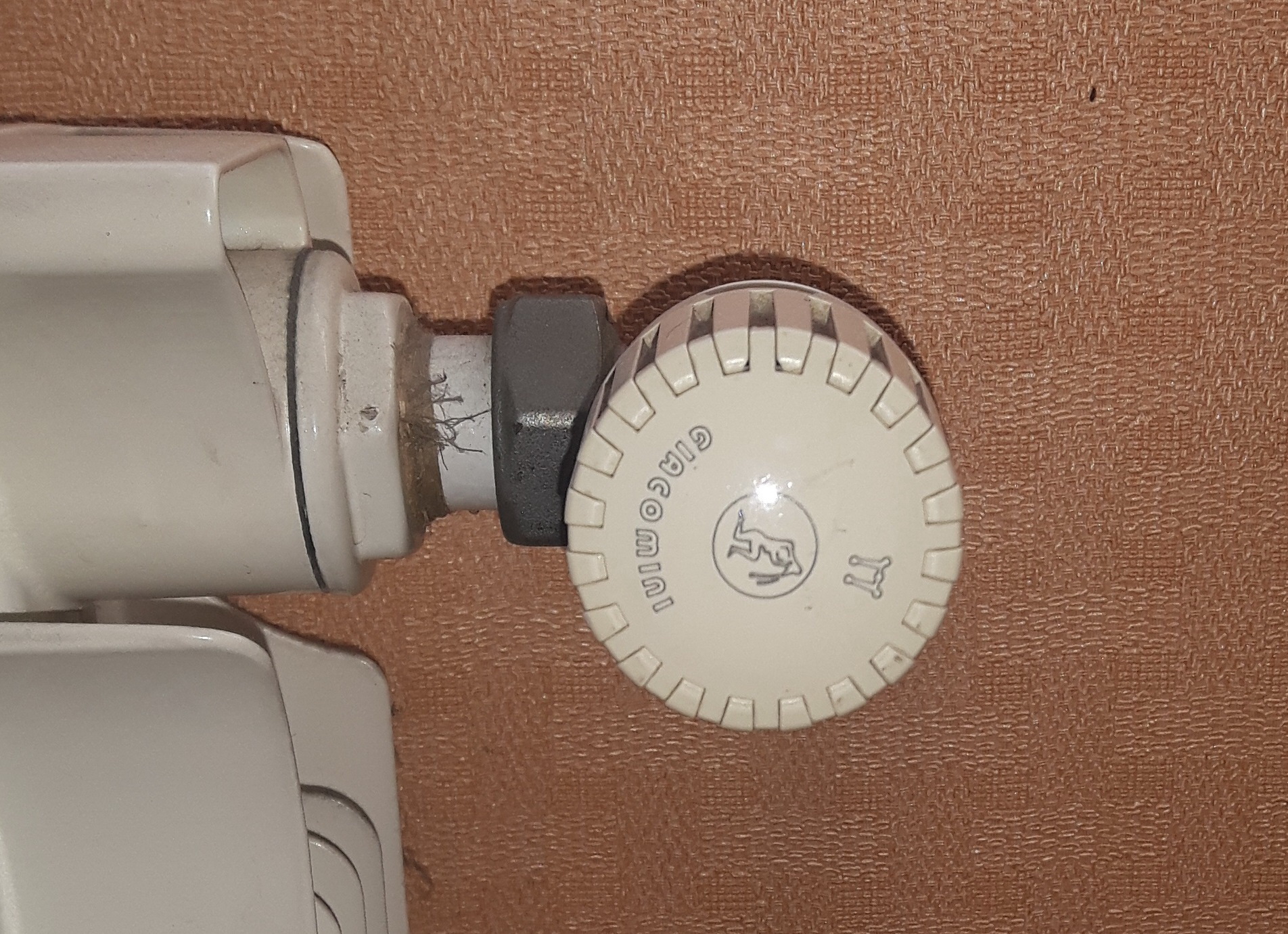

Имало термоглави с пълно затваряне и непълно. По някакво означение може ли да се различават кои какви са? Намерих една Херц механична - не знам колко я бива, но ми върши работа поради компактния размер, защото мястото е малко неудобно. Непълното затваряне предполагам зависи от термоглавата, а не от вентила? Не е монтиран вентилът още, така че има възможност да избера друг.

Wow, кой е навивал тези кранчета
? Където видял резба, навивал тефлон
. А иначе по темата - да, трябва да се сменят и вентилите и то като гледам най-добре с аксиални.

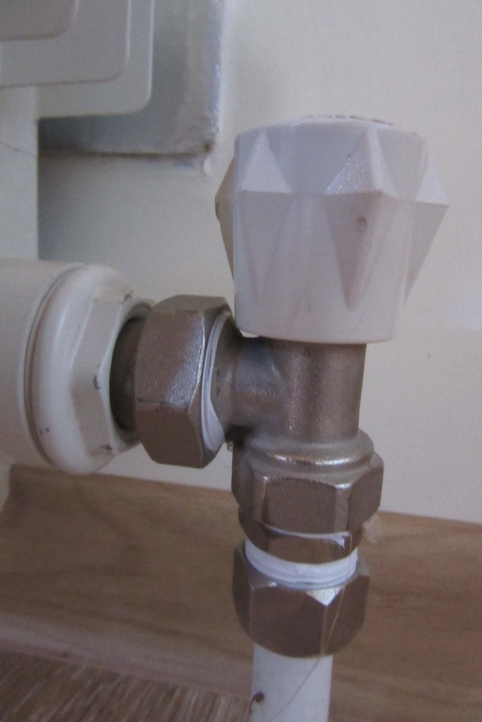

При нас кранчетата на радиатора са долу в дясно. Между първи и втори глидери долу има гумена тапа. 20години отопляваме част от квадратурата с тези радиатори и до момента проблеми няма.
П.П. Тефлонът съм го сложил аз на радиатори, които за момента не се употребяват. Ако е толкова страшно положението ще го махна
. Сега трябва да се търсят аксиални термовентили с термоглави. Отопляваме за момента около 120м2 със седем радиатора. (четири са чугунени останали от едно време). Необходимо ли е един от радиаторите да остане с крана от снимката и да бъде винаги отворен докрай?

В къщи сме с ъгловите кранчета от снимката с пластмасова механична глава. Може ли да се подмени само пластмасовата част с термоглава или е необходимо да се подменя и ъгловия кран. Ще минаваме на пелети. Благодаря за препоръките.
Преди към 15-ина госини доста обикалях магазините, за да си сменя кранчетата с термовентили и размера на повечето термовентили беше различен от този на кранчетата, но все пак намерих и до сега си ги ползвам. А марката не ми беше позната, ама хич. А на холендровата връзка, уплътнението е челно и за това Лазар писа "Където видял резба, навивал тефлон". Резбата на холендровата връзка стяга двете чела към уплътнението и няма никакъв смисъл да се уплътнява резбата. Дори по-зле може да стане ако уплътнението пречи на натягането.

Мерси. Предходната седмица колега ми каза, че е с термоглави на Giacomini и 2-3 години ги ползва без проблем. Но доколкото разбирам аз на моите кранчета не мога да сложа термоглава щото ми трябва термовинтил
. А може и да не съм разбрал добре
. А пък и трябва аксилен вентил за да е хоризонтална главата както се изписа в темата...
П.П. Парното ни е от преди 17-18 години, та на толкова са и тези кранчета.

Да, не можеш да монтираш към кранчето термо глава, зашото кранчето има различна конструкция от вентила за термоглава. Обаче пък винтила за термоглава може да се ползва като кранче. Предложението беше с цел да смениш кранчето с вентил (в комрлект с термоглава) точно по неговия размер, без преработка, но действително термоглавата ще застане вертикално нагоре. Ще стане с преработка и може би + допълнително коляно към радиатора.
