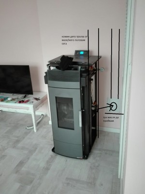

bmahob написа:Ето го стъклона 2_3 денаМного пепел бе. Какви пелети гориш?

Иглолистни, но така черни с 3_4 вида пелети, такова стъкло да се притеснявам ли за горенето, друго като поработи на 5 поизгааря част от пеплта, дали пък тоз комин няма добра тяга, по рано лато бях с печка ,другия комин ползвах и дърпаше по добре, а тоя от камината беше др печка дето горече по зле с този,слабта тягаа може ли да ми дига т на изгорели и да прави това съсъ сттклото???

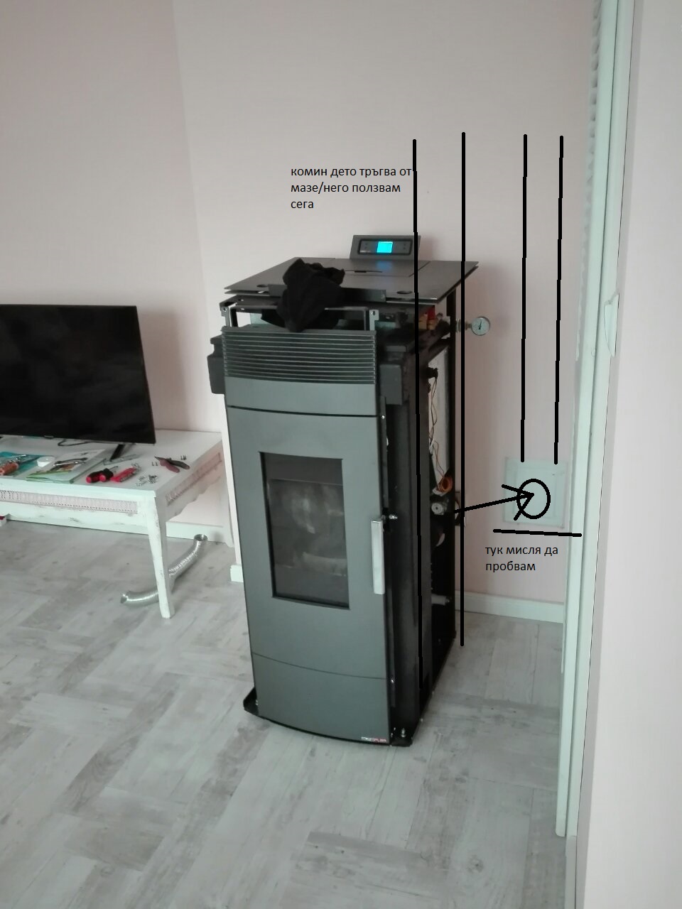

Друг въпрос преди да местя гофрето, в мазето на този отвор имам розетка от пластмасовите дето капака се върти с отвори като врътна да се покажат отворите усещам с ръка полъха и като я оства така май камината разгаря подобре но с малко по високи т наа изг.газове така увеличавам или намалявам тягата при мен като отворя долу?

filmatoplo написа:И при мен е така ,идва въздух от такава розетка в банята ,при работа не се усеща много ,но когато вентилира смуче от там -стария метод с наплюнчването на пръста- да видиш от къде духа вятъра .Мойто няма общо с това, при мен става въпрос че аз съм на втори етаж свързан в комин който почва от мазето и там като притворя розетката се променя горе при мен горенето

Ти говориш директно за комина така ли .щото аз за това от къде си взима въздух да гори в затворен етаж .

Когато се отвори твоята розетка- тогава му спада тягата ,когато се затвори тягата се усилва .
