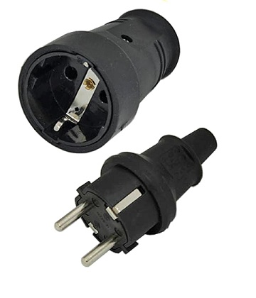

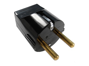

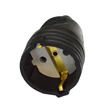

Като гледам май сам ще си направя удължителя, та какъв щепсел и контакт да си взема :?
От тея става ли:
или от тея
iliya_i - майстор
пет юни 29, 2018 7:47 pmhidrazin написа:
ТУК
На същата карта и малко по-горе:partyman:
[/quote]
Щепсел - щекер - гумените от последната снимка.
