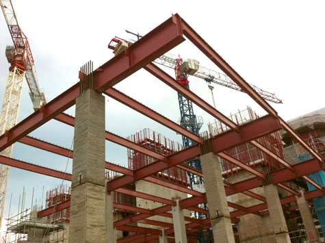

На „стандартната“ като и махнеш кофражите на плочите на 14-тия ден и настава всенародна веселба. Язък за парите. После следващите 50 години ще се борим да ограничим провисването, щото някой бързал и не е положил грижи за бетона да намали съсъхването и пълзенето.
:idea: Няма логика да се бърза с плочите. :wink:
:arrow: Ако ще се работи мълниеносно, се думкат ст. бет. колони и отгоре стоманени греди. :shock:

Стоманите стават добре, но не навсякъде. Стават за стени, таван и покрив. Не стават за под, по който ще се ходи. Или, ако се прави под, то той трябва да е преоразмерен против вибрации. И задължително обезшумен. Примерно с двойно Т профил поне 25 см, поставени през 50 см. Ако пък се прави стоманобетонна плоча, то не трябва да е по-тънка от 20 см. В моя проект плочата е с дебелина 12 см, и се чува, когато се ходи отгоре. Въпреки замазките за подовото отопление, подложката и ламината. Съжалявам, че не я направих 20 см. Но е късно.

:arrow: kr1100, Няма да намериш емотикон, дето да позаглади недостатъците на относително тънката провиснала плоча с пукнатини от съсъхване и бъдещи разочарования от дългосрочното пълзене. :shock:
И понеже се тръшкате за плочи, не съм чул от Вас градивния и разумен съвет, да се проектира стоманобетона по Еврокод. Нещо работата намирисва на строително ли@емерие или още по-лошо на незнание! :?
И второ нещо, дето и за него мълчите- Да се проектира плочата не за 150кг/м2, а за 200 че и нагоре. :wink:
:idea: Как да спра да ги пробутвам стоманите, това означава да спра прогреса и да преча на бъдещето. Ми те са вездесъщи! От ламарините на автомобилите до тези на пералните.

Blue, за да вложиш конструктивна стомана в смесено строителство, трябва някой да го проектира Първо са малко тези, а на останалите не им се занимава, защото трябва отделна папка с проект по стоманата със всички детайли поотделно.Трябва освен това тези елементи да се изработят в фирма със сертификат, включително се гледа и паспорта на заварчика.Тези фирми (поне тези, които знам) са затрупани с работа и или ще ти се изсмеят на няколкото гредички или ще чакаш няколко месеца.Нали не мислиш, че ще хвърлиш швелерите на обекта бай Пешо да ги кълца с флекса и да ги заварява.После няма кой да ти приеме построеното.И накрая-Строителните фирми бягат от подизпълнители, защото именно могат да не се спазят срокове и следват неустойки.Хайде със здраве.
