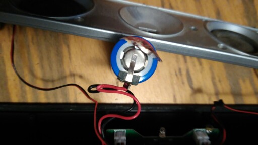

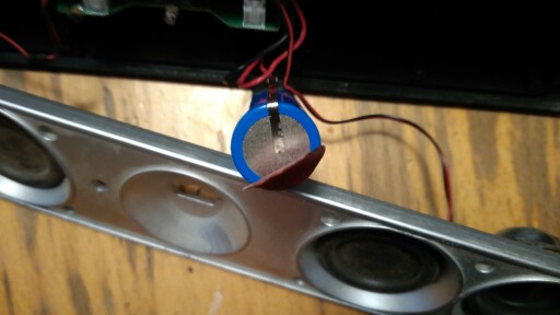

нед дек 15, 2019 6:56 pmhidrazin написа:
нед дек 15, 2019 7:44 amChefo77 написа:
Ти сега искаш да си прецакам и тази батерийка и да не мога да ползвам колонката изобщо, нали
Аха, ка па позна??? На баа ти фърчилото... :evil:
Е браво, не разбираш от шега ...
Пластинки, запоени. Явно защитата е между двете спойки отгоре, има някаква платчица там.

Батерията може да замениш с такава от лаптоп. Те имат точновани ламаринки. Ако пък искаш с нова батерия, може да си вземеш и един държач.
Lisko - майстор
Точно като "платчицата" на снимката си бях взел 5 броя. Едната я ползвам. Пази от преразряд и презаряд.
Стефчовата изглежда подобна.
Lutchezar - майстор
Има си пластмасови гнезда за 18650. И най скъпите са около левче. Не поиш нищо по батерията...

Няма къде да го навра, има си специално място точно за батерията, едва излиза оттам.

Човек, вземи една батерия каквато и да е.. с мустаци, режи тея от дъно откъм батерията и запоявай.. край.. тъпа колонка... всеки елемент ще ти свърши работа... заводски 1200, та и 2500 ментак ще ги докара... ако искаш да ти пратя една 2500мач силова истинска за 6лв и да се свършва сагата междузвездни войни..
