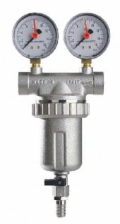

Искам да попитам колегите който имат ТП от повечко години дали сте слагали допълнителен филтър за водата,чудя се дали ТО ще се задръсти след определено време.Не съм го виждал вътре,но си мисля ,че от панелните радиатори се отделят много боклуци и в един момент може да се задръстят вътре ламелите (или каквото има вътре ТО).
шоп - майстор
Аз съм монтирал два от тези на 1 1/2 и по манометрите се ориентирам, кога да прочистя чашката
