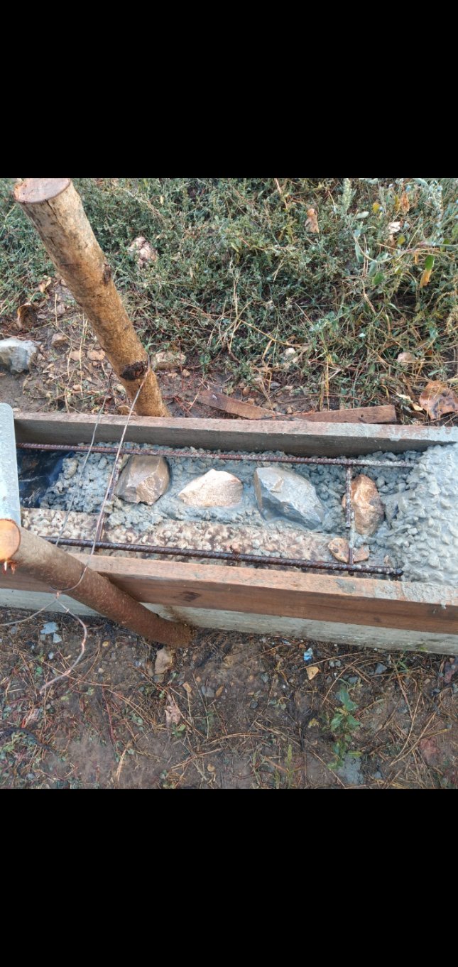

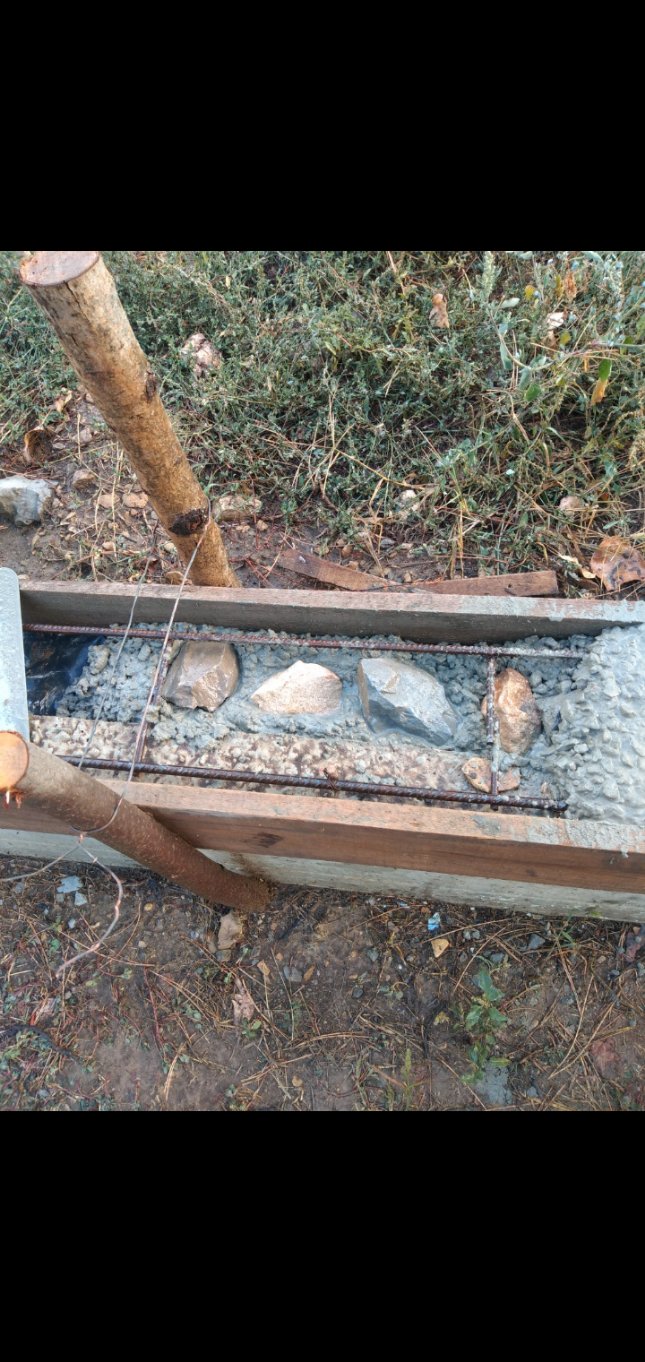

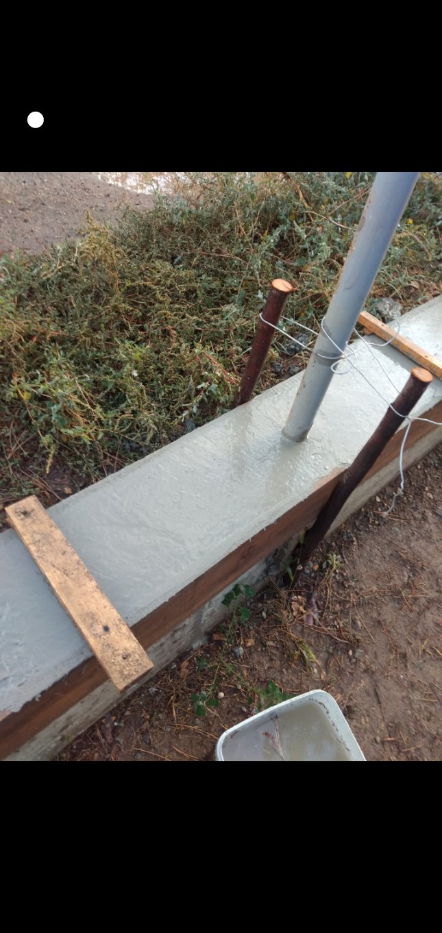

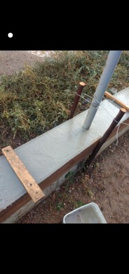

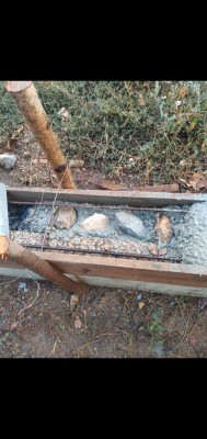

съб сеп 26, 2020 5:32 pmшоп написа: Не Ви ли притеснява, че когато температурите паднат до -15-20 и грунта замръзне на 50-60 см в дълбочина оградата може да стане на "дунавски вълни"?Мисля,че не разбрах много точно коментара,но ако все пак говорите за тръбите,не ми е ясно как по- точно ще стане. То по тази логика и арматурата може да ръждяса и да "нацепи" бетона.Случва се,но ако е на някакви милиметри под бетона..така смятам. Така че на въпроса дали ме притеснява,никога не съм се замислял....

В Бг. земята замръзва при люти зими до около 70 см в дълбочина Именно поради тази причина стъпките на колоните трябва да слизат до 80-100 см в дълбочина. Бетона между стъпките в случая рандбалка даже бих го отделил с 5 см фибран от грунта. Така като замръзне земята оградата ще си стои в линия.

[quote=jamezon post_id=1040810 time=1601145596 user_id=70864]
Аз наистина не разбирам за какво говорите. Само колоните които са по 2 метра са набити в земята по около 60-70 см.Всичко друго е над земята.Тръбите също са набити около 50см в земята и после са бетонорани в блокчетата.
[/quote]
Казват,че дъното на основите/бетона/ трябва да е под точката на замръзване на почвата за нашите географски ширини.При една по-студена зима, може да се компрометира оградата. По същата причина ВИК тръби се полагат на дълбочина най-често 120см,където е по-топло. Снимките са за разнообразие,кучето е виоско при холката 65см :partyman: успех с начинанието. И аз почнах от голаполяна, без ток и вода,но бях Упи.
[/quote]
jamezon
- Мнения: 316
съб сеп 26, 2020 11:09 pmD103314 написа:И все пак ако до къщата решите да правите допълнителна постройка- гараж,сайвант,барбекю или нещо такова върху плоча,плочата нали пак ще е на повърхността,както е и оградата,само че едното е вертикално другото хоризонтално. Пак не разбирам каква ще е причината да се разруши вида й.съб сеп 26, 2020 9:39 pmjamezon написа: Аз наистина не разбирам за какво говорите. Само колоните които са по 2 метра са набити в земята по около 60-70 см.Всичко друго е над земята.Тръбите също са набити около 50см в земята и после са бетонорани в блокчетата.Казват,че дъното на основите/бетона/ трябва да е под точката на замръзване на почвата за нашите географски ширини.При една по-студена зима, може да се компрометира оградата. По същата причина ВИК тръби се полагат на дълбочина най-често 120см,където е по-топло. Снимките са за разнообразие,кучето е виоско при холката 65смуспех с начинанието. И аз почнах от голаполяна, без ток и вода,но бях Упи.
