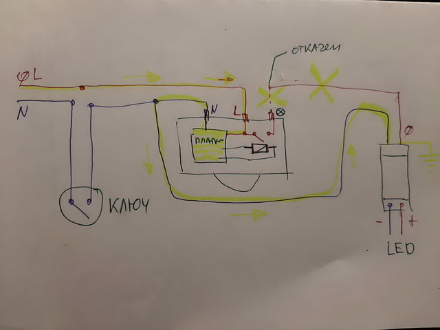

Моята лента в коридора премигва от близо 3,4 години обаче нещо взе да ме дразни в последно време.
Имам вграден датчик в тавана който си е захранен с фаза нула и един кабел отива към захранването на лентата.
Захранването на датчика минава през ключ който прекъсва нулата естествено.....и при изключен ключ и при вкл. все мига .Сложих му конд+ съпротивления (различни стойности опитно) забавя интервалите но пак мига.Тук някъде бях чел ,че имало кондензатори в датчика дето правели беля но не съм много сигурен....някакви идеи :?

От PIR датчика кабелът, който свързва захранването на LED лентата с два проводника ли е?
Ти си изключил изходящата фаза от PIR-а към захранването на лентата, а лентата присветва в това положения при изключен ключ, който е прекъснал нулата и към PIR-а и към захранването на лентата, защото лентата е захранена от PIR-а.
Така както описваш при изключен ключ и при откачена фаза към захранването на лентата, то захранването има някаква галванична връзка през фаза, последоветелно през електрониката на PIR-а, но няма връзка с нулата, защото ключа прекъсва нулата.
Къде обаче измерваш напрежение при тази ситуация?
Или някъде има скрита връзка или утечка, или присветването се дължи на индукция :roll:
Ще трябва да игнорираш и нулата към PIR-а, за да се провери дали ще присветва в това положение и като потвърждение, че в захранването има утечка към нула/земя и то създава присветване през електрониката на PIR-а.
Те и неква схема в добавка:
valentino76bs - майстор
Швпс 3х1,5 отива към Пира, фаза нула и упр. фаза към захр. На ЛЕД захр. нулата идва от един проводник от РК и от там се разклонява към пира по швпс-то
Някакво индуктирано напрежение е явно а за другото като се прибера ще го разкачвам ,че сега нямам време.
MamaMy - майстор
Като ще прекъсвате някакво захранване или прекъсвате навсякъде нула (неправилно) или прекъсвате навсякъде фаза (правилно). Не случайно светодиодни лампи, лунички, че даже и някои луминесцентни тръби премигват ако са прекъснати през нулата. Най-често се случва при девиаторни ключове. Дължи се както на индукция, така и на електростатика. Особено осезаемо е това явление в мокрите помещения. Глим лампите и светодиодите в ключовете са също потенциален източник на явлението. Тока протичащ през тях е достатъчен да се натрупа някакъв заряд в кондензаторите на електрониката който в един прагов момент се изпразва през диодите. Ако успоредно на тези осветителни тела закачим обикновена жична крушка, този ефект изчезва.
