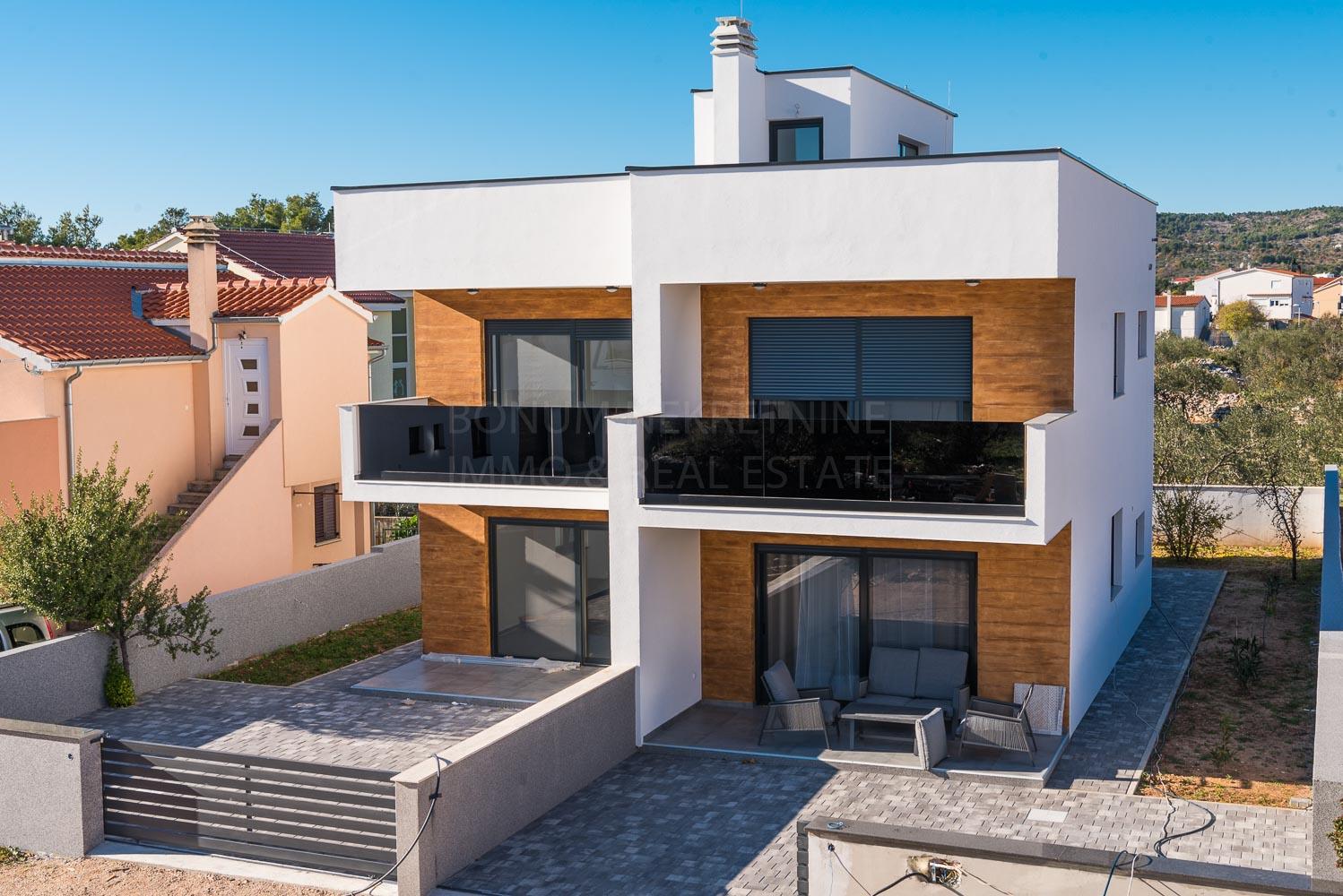

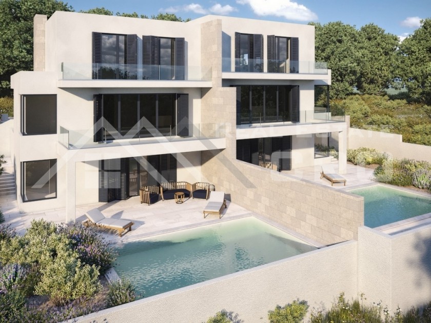

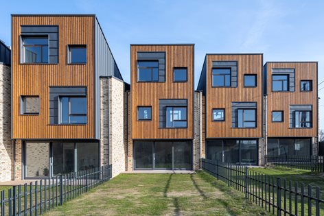

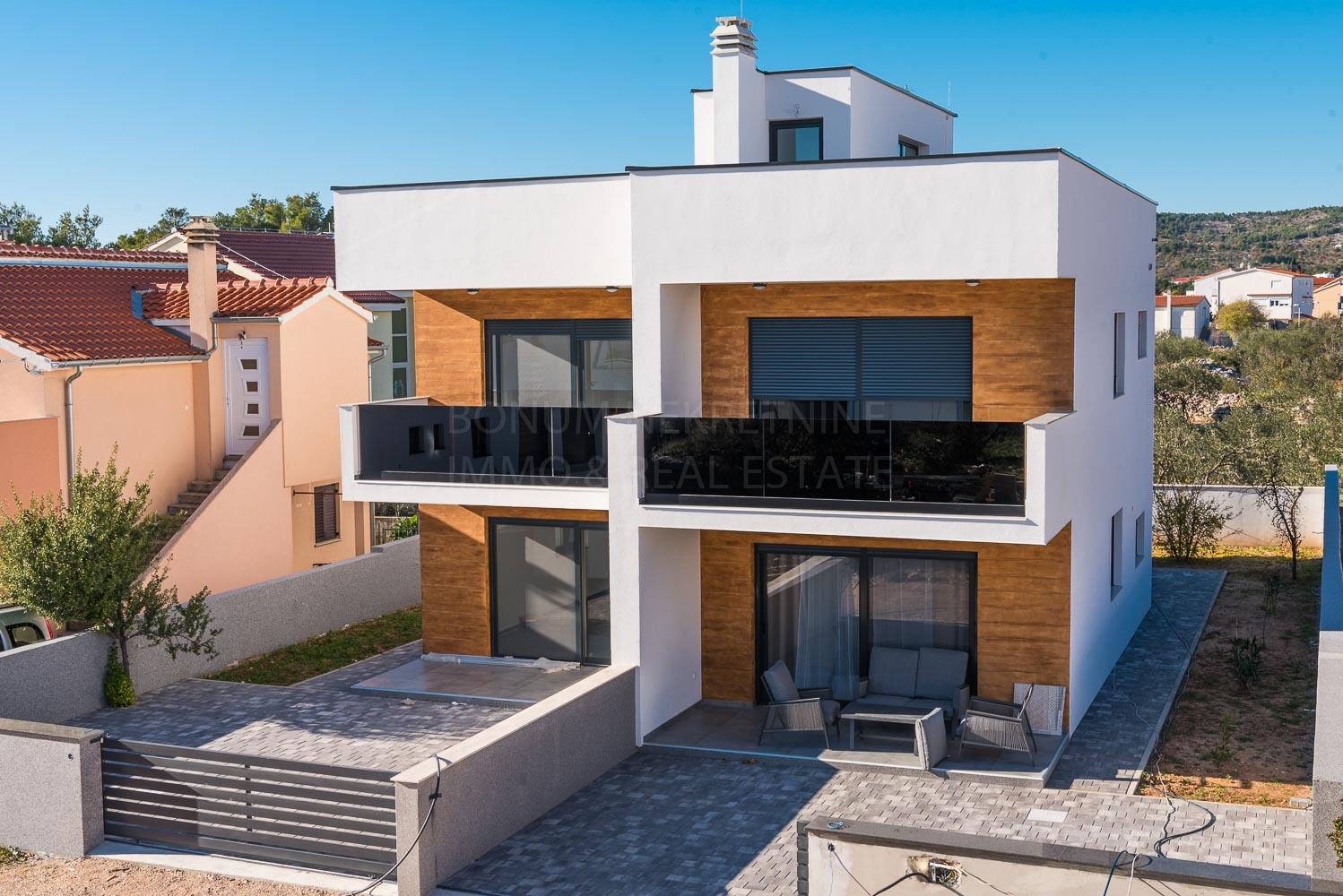

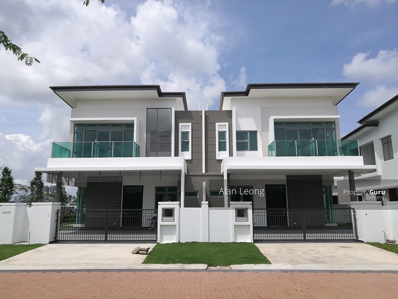

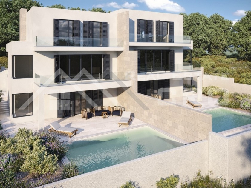

BLUEPUPIL - майстор
Хората по света ползват не хоризонтално, а
вертикално разделяне (тип близнак).
Давам реален пример за скъп и малък парцел
около 500м2, дълбок 33м и лице 15м. Ширина
на сградата към улицата 15–2х3=9м; 9/2=4.5м,
като извадим стените остава светло около 4м за
всяка от двете къщи.
Противоземетръсна фуга от основите до покрива.
Двора е неделима съсобственост.
Има нотариално споразумение за ползване на
обособените две части, всяка по около 250м2
(7.5х33м).
Има изградена ограда между обособените мини
парцелчета, които са тип „ивица“. Всеки има излаз
на улицата с порти и светла ширина на „парцелчето“
около 7.2м, позволяваща паркиране, без да се мести
другата кола.
:tonqe:
При цена за парцела от 200€ на м2; 500м2 х 200=
100000€, икономията е 50000€, достатъчни за едно
скромно къще.
:wink:
Или за 100000€ вече си в голямата жилищна игра в
Софията. После полека-лека, до изкусуряваш работите.
:cool:
