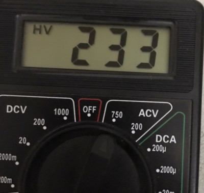

Сега пък оборотите са високи при същите проценти.

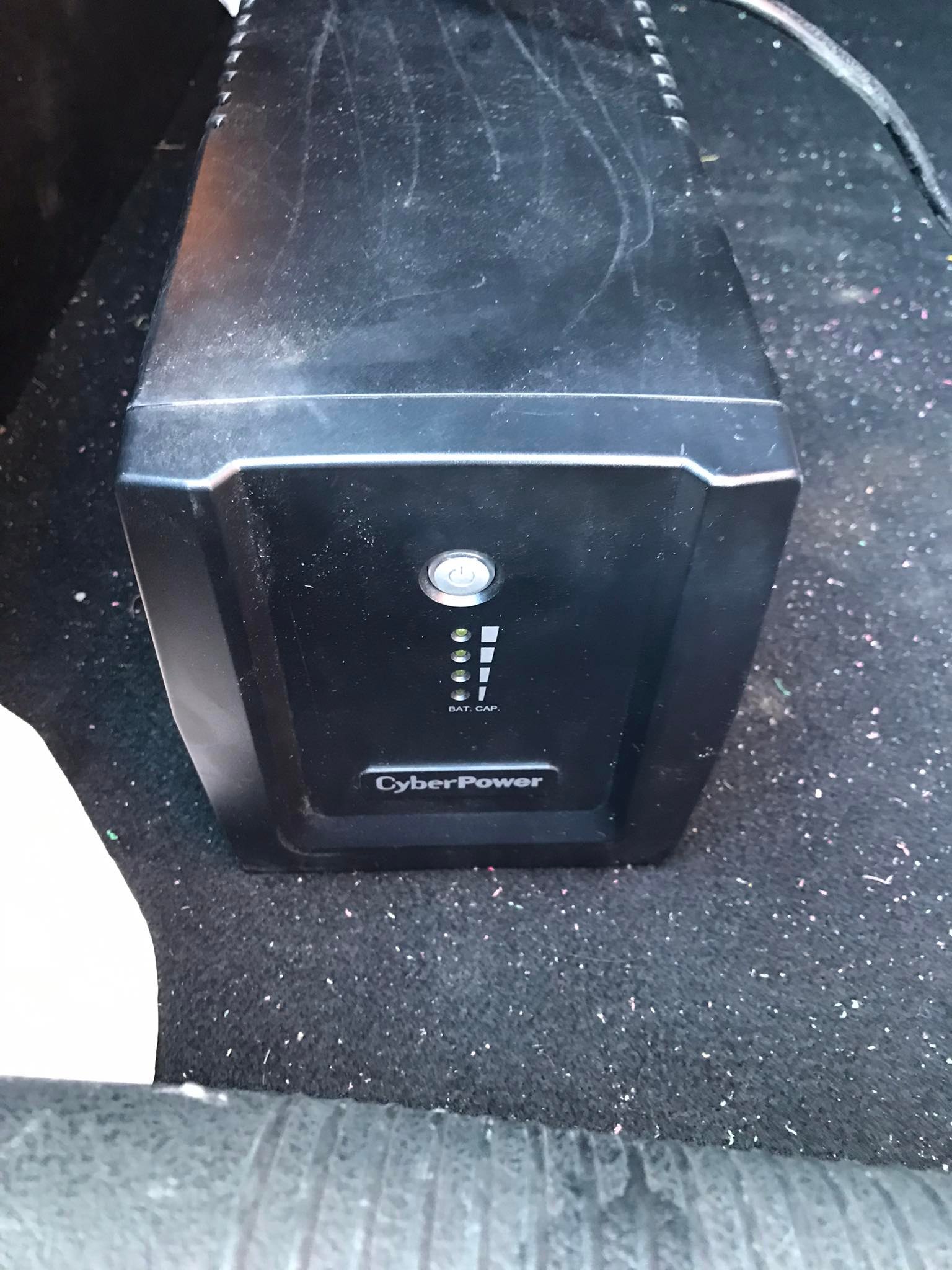

Даваш камара пари на ден за пелети. Заслужава си да си вземеш стабилизатор на напрежение.
ddchipev - напреднал

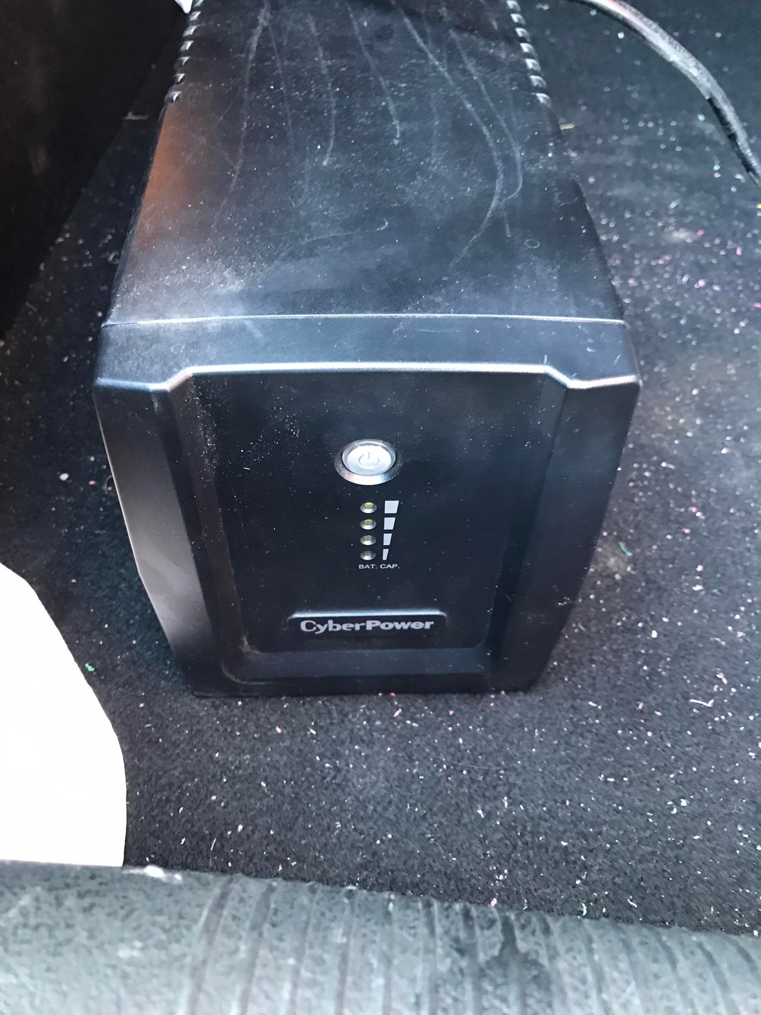

Днеска ми го докараха да го пробвам .
Веднага ли трябва да се стабилизират параметрите или трябва да мине някакво време
andy_forresite - майстор

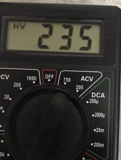

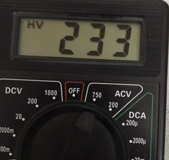

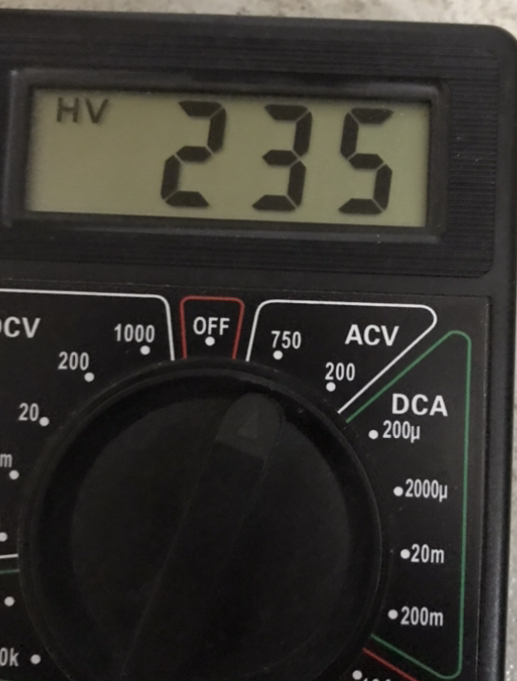

Не съм сигурен какво виждам. Това е ЮПС с някаква защита за включените в него консуматори. Не ми се вярва да е он-лайн юпс ... нищо че има RJ45 :?

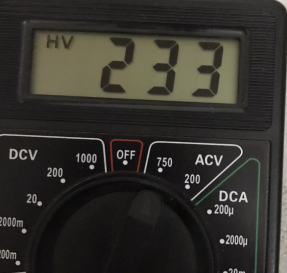

Нас ни интересува стабилизирането на напрежението. 10% отклонение във волтажа е много. Това са над 20 волта. За компютър или телевизор е супер като защита.
С батерията му със 7.5ач горенето няма да може да се поддържа кой знае колко време. Не ти знам консуматорите, но предполагам до 45 минути батерията ще се е изтощила.

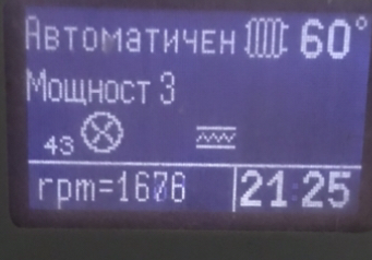

Пробвай и опитай да проследиш стойностите за rpm да видим какви ще са разликите по различно време.

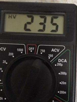

Тока така варира 233-235не мърда повече , днеска и утре ще следя rpm-a

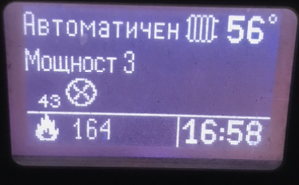

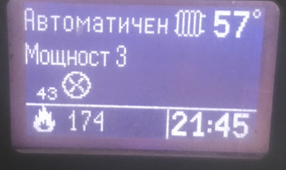

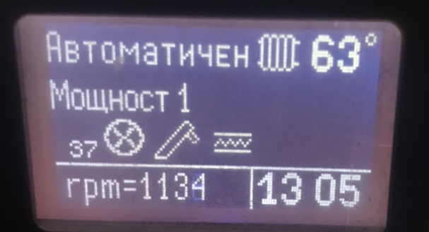

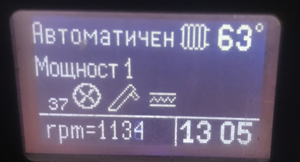

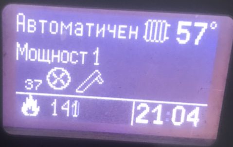

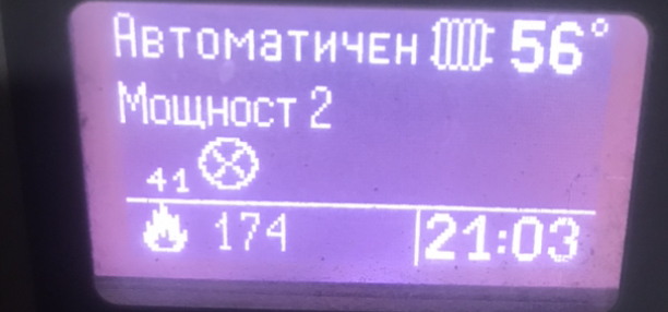

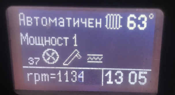

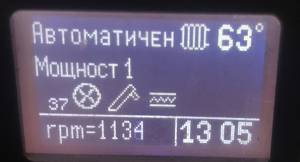

Трябва да намаля температурата за да падне на Мощност 1 седи има няма 5 мин температурата пада и пак минава на Мощност 2 ЗАЩО ????
rpm варира между 1130-1140
Не намалявай температурата.

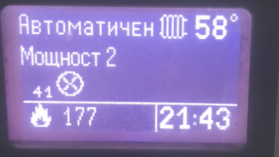

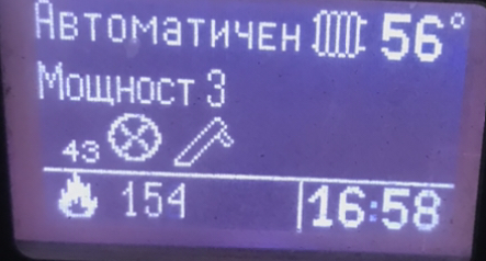

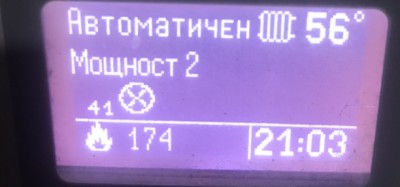

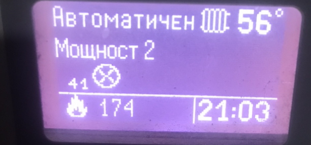

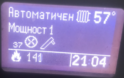

Оборотите за първа са близко до това, което трябва да бъдат. Трябва да проследиш осветеността на горивната камера. Оптималните стойности за осветеност са 175-185. Ако пада до 150-160 и след малко отново достига над 170, но държи предимно над 175, го считай за приемливо.
440 кв.м. ... не помня колко бяха ... значат много радиатори. За да задържи мощност 1 на тази голяма радиаторна мощност, трябва да е горяло няколко часа, да са се затоплили стаите и термоглавите да са започнали да притварят циркулацията през радиаторите. Съответно потребяването на топлина от котела да е намаляло и чак тогава може да се задържи мощност 1. При всички случаи не гори ли правилно на първа мощност, няма как да я задържи, така че виж какво показва за осветеността. Сега вече трябва да намаляваш постепенно температурата, за да я държиш на първа мощност. Иначе няма как да провериш как гори на нея.

Прави леки корекции и изчаквай да видиш накъде и в каква степен ще се промени горенето.
Започни с увеличаване процента на мощност 1 с единица (да стане 38%).
На втора засега не пипай нищо.
На трета също увеличи с 1% (да стане 44%).
Не съм при горелката, иначе досега да си готов с настройката. Имаш 2 варианта - да продължаваме с налучкванията като съобщаваш какво се е получило, или да се справиш сам. Вече знаеш достатъчно :) Можеш и сам.
