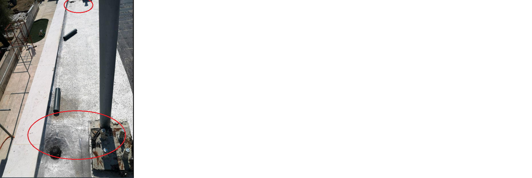

чет май 19, 2022 7:49 pmLutchezar написа: Мисля че е може да минете с ремонт само около воронките. Сега може да ги оголите, да махнете удълженията на тръбите, така водата не само ще се изпарява, но и ще се оттича през тях, въпреки че ако някъде има места тип локви, там само е надеждата че ще се изпари. Когато всичко изсъхне ще направите воронките както трябва и ще сложите хидроизолация по един или друг начин.това мислехме и ние днес, не ми харесва как са оформени в горната част и са стеснени!

Къде се намира сградата?
Тръби за канал Ф63 мм не са разпространени в България. С този диаметър се ползват PVC тръби за водопровод.
С тоя малък диаметър трябва воронките да са с решетки - листозадържатели иначе лесно може да се запушат тръбите и тогава пак беля. И редовна ревизия на покрива и почистване на листа. Тука в София се запушват сифони на тераси от листа на 10 етаж в необитаеми апартаменти и терасата става басейн. Как ги увърта вятъра до там
Писах съвет да се сменят воронките с такива за зелен покрив ( с две нива), обаче минималният диаметър им е Ф75 мм, по малки в нета не откривам, а послеващ преход в по-тесен диаметър не е добро решение.
За сега може би вървите по правилна линия на разследване. Ако може да изсушите там около отдушниците ще е постижение. След дъждовния период:
1. Ако прокапе при воронката и при отдушниците е сухо може би водата при отдушниците сте я напълнили с поливането на плочата, а при воронката има друг проблем. Често при запушване на водосточната тръба протича от воронките, защото майсторите ги мързело да уплътнят добре снадките или спойката с хидроизолацията. А и идеята не е да се задържа водата над воронката, но като има запушване това се случва.
2. Ако пак се напълни при отдушниците - хидроизолацията пропуска. Тука изключвам конденза да напълни толкова вода, защото първата хидроизолация е бариера за парите от помещенията отдолу, а за да има обем конденз, трябва да има и обем въздух. Този въздух м-у XPS-а ми се струва за нищожен да направи толкова конденз.

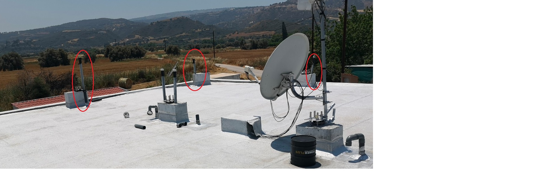

При положение, че къщата е строена през 2020, топлоизолацията, замазката и хидроизолацията съвсем скоро, то защо не се обърнете към фирмата изпълнител и да потърсите гаранционен ремонт...? Колоните би трябвало също да са хидроизолирани - течна хидроизолация например.

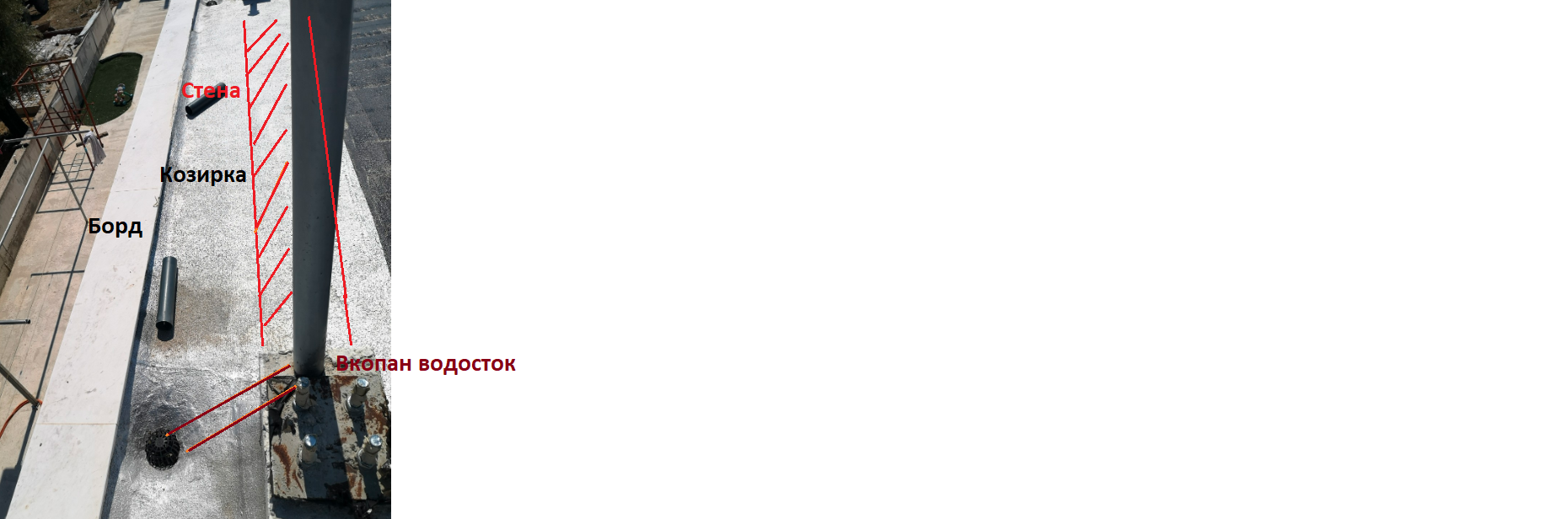

П.П. Признавам си, че за първи път виждам изпълнение на къща с хоризонтален покрив и в началото ми би леко непонятно как точно става отводняването...Без снимковия материал, само от текста не се разбира много
. Колони, които надстърчат над покрива с вградени ПВЦ тръби за одушници на бани и кухня. Интересно. Тук навярно говорим за 10-12 самостоятелни водостока, които тръгват от "воронки" по средата на козорката. Оттичането на покривните води е посредтвом наклони към тези самостоятелни воронки/водостоци. Да си призная все още съм леко объркан как от козирката (където е воронката) водостокът отива вкопан във вертикалната стена, която би трябвало да е поне 50см навътре. (сигурно хоризонталната част от водостока е в плочата с лек наклон за да се оттича). Козирката е поне 80см от външните стени. Не ми е ясна и ролята на допълнителните тръби, които ги определяте като "отдушници" в центъра на покрива. Те са от края на първата плоча нагоре за да обират някакъв конденз? Нали хидроизолацията върху първата плоча играе ролята на паробариера...? А и в тази последователност - плоча, хидроизолация/паробариера, XPS, замазка, рулонна хидроизолация, течна хидроизолация няма материал, който да диша.. Всъщност конденз ще има при граничната повърхност между топъл и студен въздух... Топлоизолацията не трябва ли да се реди с разминаване...
Всъщност имам друго предположение. Изкачащите тръби от колоните маркирани в червени елипси всъщност са водостоците. Воронките посредством коляно и трийник са свързани към тях. Снимка "покрив - предположение 1". Предполагам, тръбите стърчат около 1м над колоните с идеята да се прочистват ако има някакво запушване. Дали се прави така, нямам идея.... не разбирам от покриви
Възможни причини за наличието на вода пад първа плоча:
1. Ролонната хидроизолация не е поставена добре - щом с ръце сте премахнали горния слой...
2. Остатъчна влага от напояването на замазката и последващото бързо слагане на ролонната хидроизолация
3. Конденз на повърхността между топъл и студен въздух
